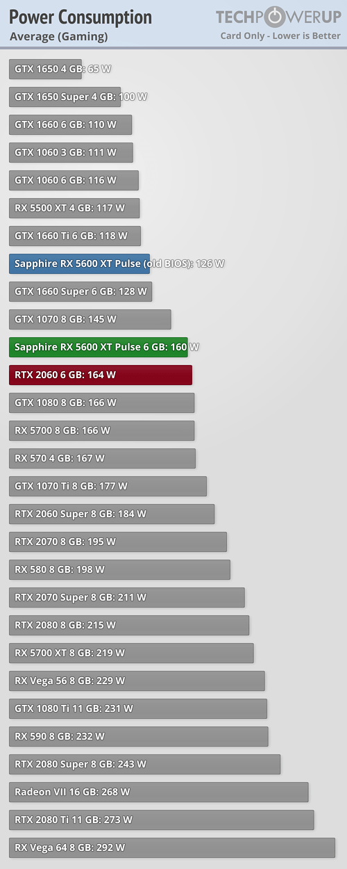

GTX 1660S tak leda kdyby měl zájem o přímotop - při stejné spotřebě pořád výrazně slabší + horší chlazení. Pokud je na RX 5600 XT, nevidím důvod proč brát ve všem horší GTX 1660S, když netlačí rozpočet.

Nechápu, v čem je jako 1660S přímotop, ve tvém grafu žere 128W, a ta 5600XT bere 160W.

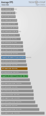

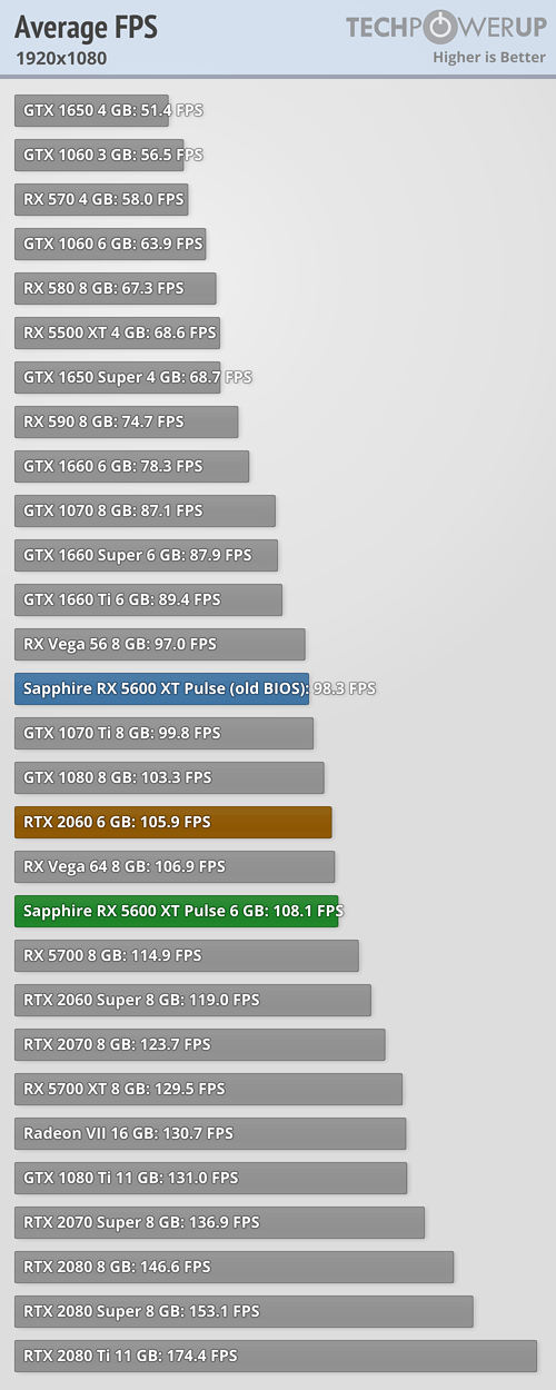

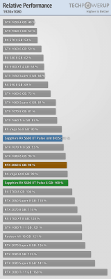

Taktéž nevím, proč tazateli doporučovat 5600XT, když už teď je na hraně rozpočtu a ve verzi Pulse za ni dá 8000Kč, kdežto za 1660S dá 6400Kč. Cenový rozdíl 25% a výkonový 23%, tady na tom není nic výhodného, že za malý příplatek dostane více, nehledě na tu o 27% vyšší spotřebu. Jestli je myšlena ta levná Gigabyte, tak ta má pomalejší paměti i nižší takt, tohle není úplně provedení, které bych někomu doporučoval.

Pokud do toho výkonu počítám i výkon chladiče, tak je cena/výkon dokonce lepší a na straně RX 5600 XT. Jinak je výkonnější o čtvrtku, přitom cenově vychází dražší taky o čtrtku, takže cena za každé FPS je úplně stejná. Spotřeba je vyšší taky o čtvrtku, takže je stejná i efektivita, ale ten chladič už je dimenzovaný na o dost vyšší TDP, než jaké opravdu má, což neplatí v případě GTX 1660S, takže jsou tišší.
