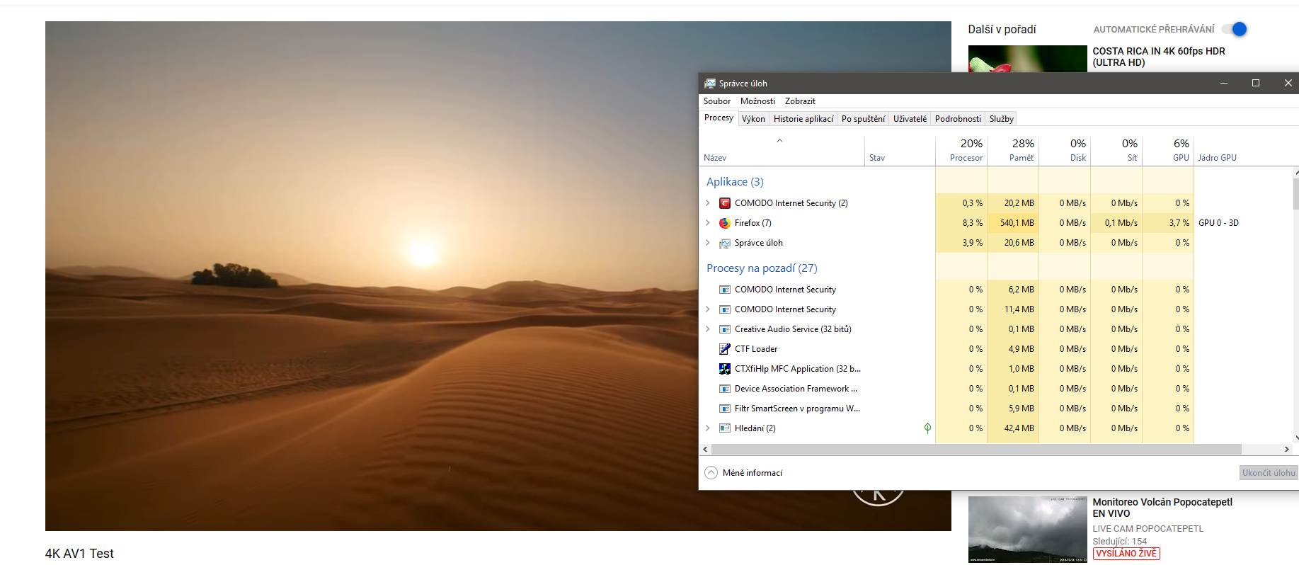

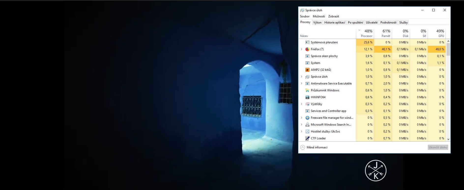

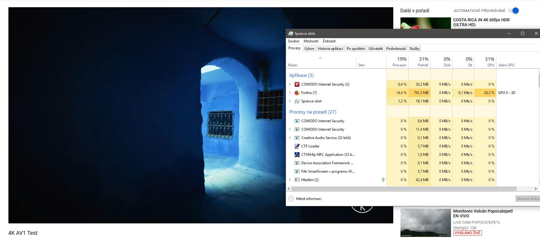

Asi někde bude chybička.10 let Q 9450
a lepší prča je,když jsem to přepnul na full HD tak-

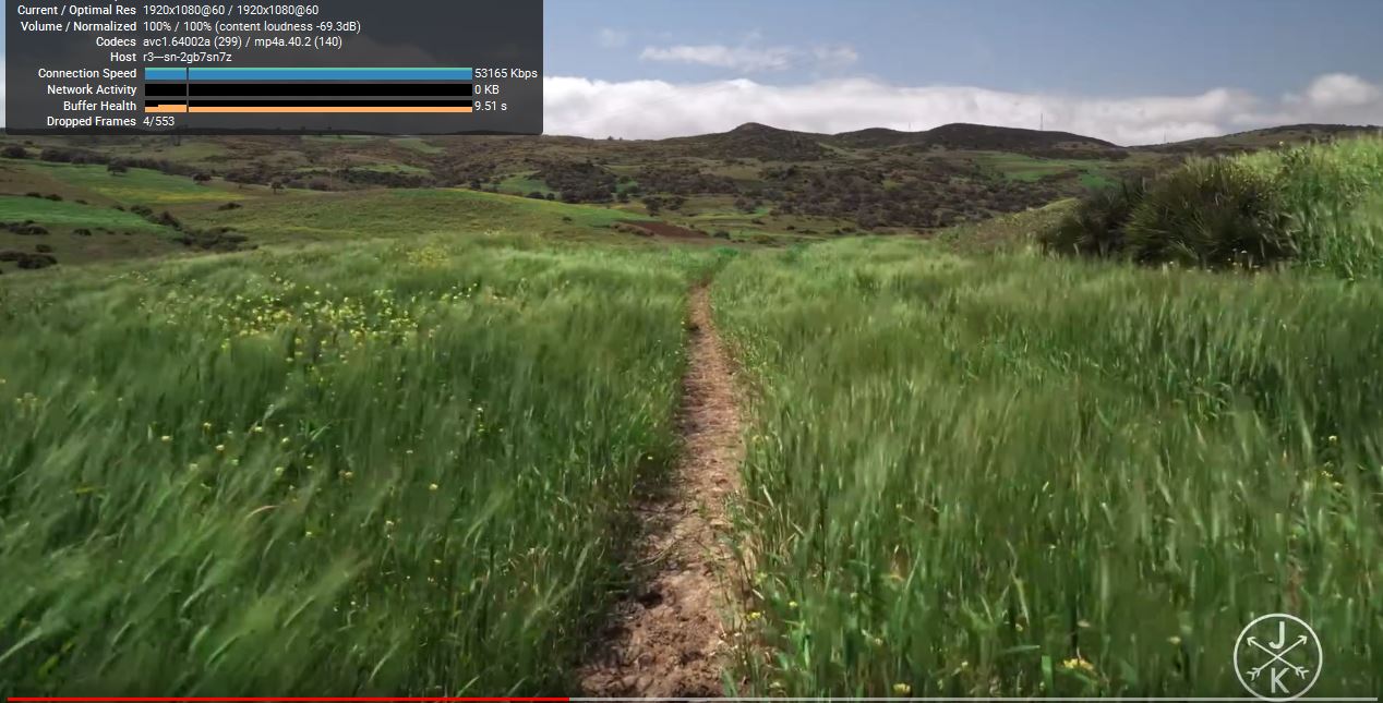

netvrdim že to dá E8400 samo o sobě, vypomáhá grafika (viz screen 1080p/60), takže akcelerace funguje...
Re: Starý PC - dokoupení SSD/RAM?
Pokud vypomaha grafika, tak se to same video prehrava v H264 a ne v AV1.
Na Youtube jsou vzdy dve verze - AV1 i H264. Chybicka je v tom, ze se
neprehrava AV1, protoze by to bylo slideshow a cpu na 100%.
Zadna grafika nedokaze hw dekodovat AV1. Az YT vypne podporu H264, nastane
nejspis hromady upgrade PC po celem svete.
Stale zastavam nazor, ze krome SSD se da jakykoliv upgrade to takto stareho PC
ziskat zdarma nebo se da zdarma ziskat novy vykonnejsi PC, tudiz nema do toho
cenu investovat penize.
Osobne bych na sledovani videii na internetu nenechaval PC, ktere nedokaze prehrat
video z linku nahore (v AV1, ne H264).

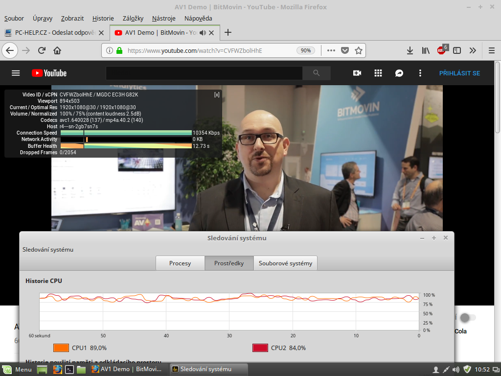

Další test. https://www.youtube.com/watch?v=CVFWZbolHhE
Tohle video se mi teda přehrává akcelerací grafikou ve formátu H.264?

avc1 je H264
Musis mit Firefox 63+ nebo Chrome 70+ a https://www.youtube.com/testtube nesmi psat ze AV1 je nepodporovano.

Díky, tyhle formáty a kodeky jsem se zatím nenaučil. Tak zatím přehraju všechno a po zavedení nového formátu se uvidí. Třeba na 480p nebo 360p přehraji i H.265 přes CPU a to mi stačí:).
