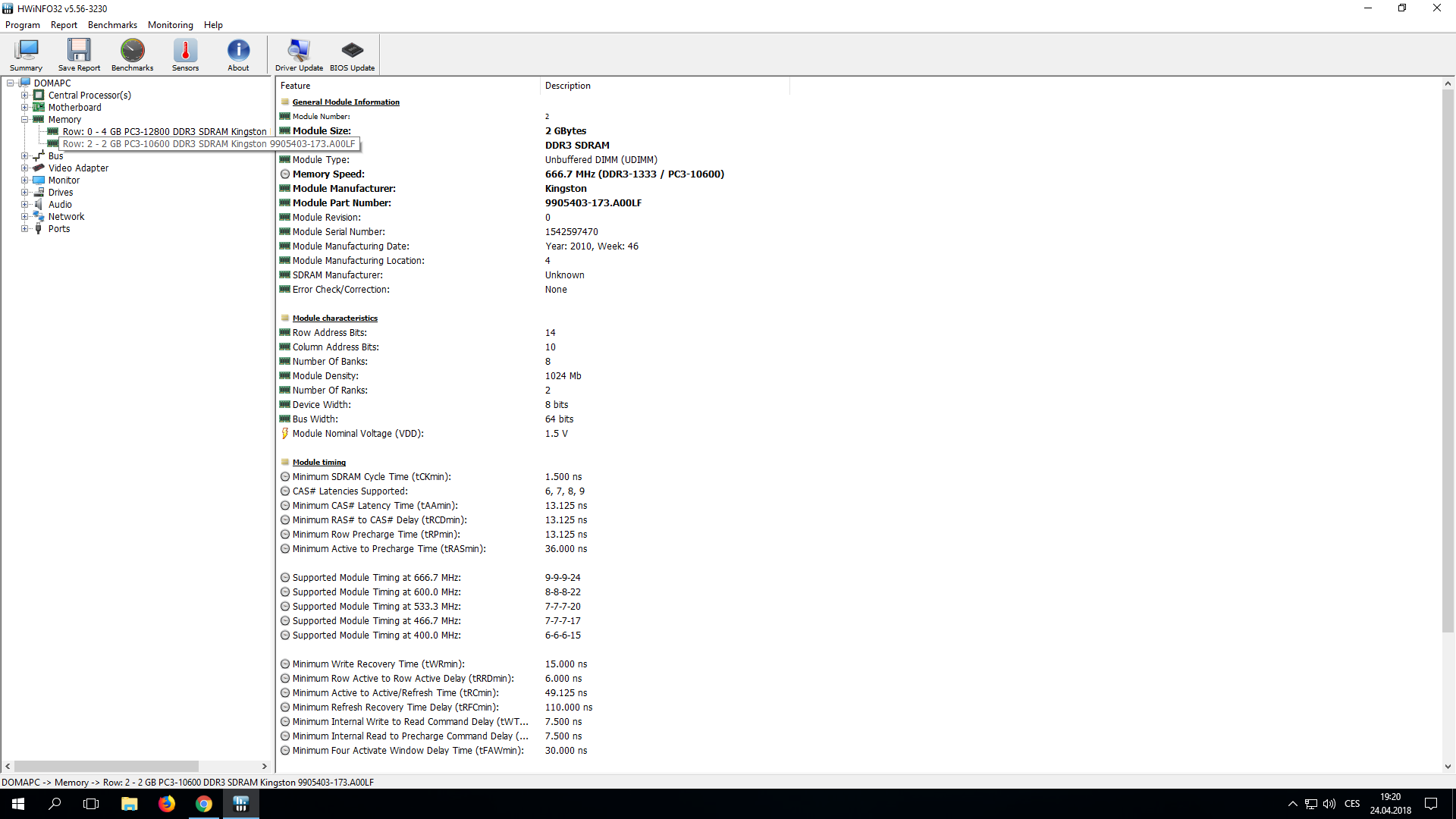

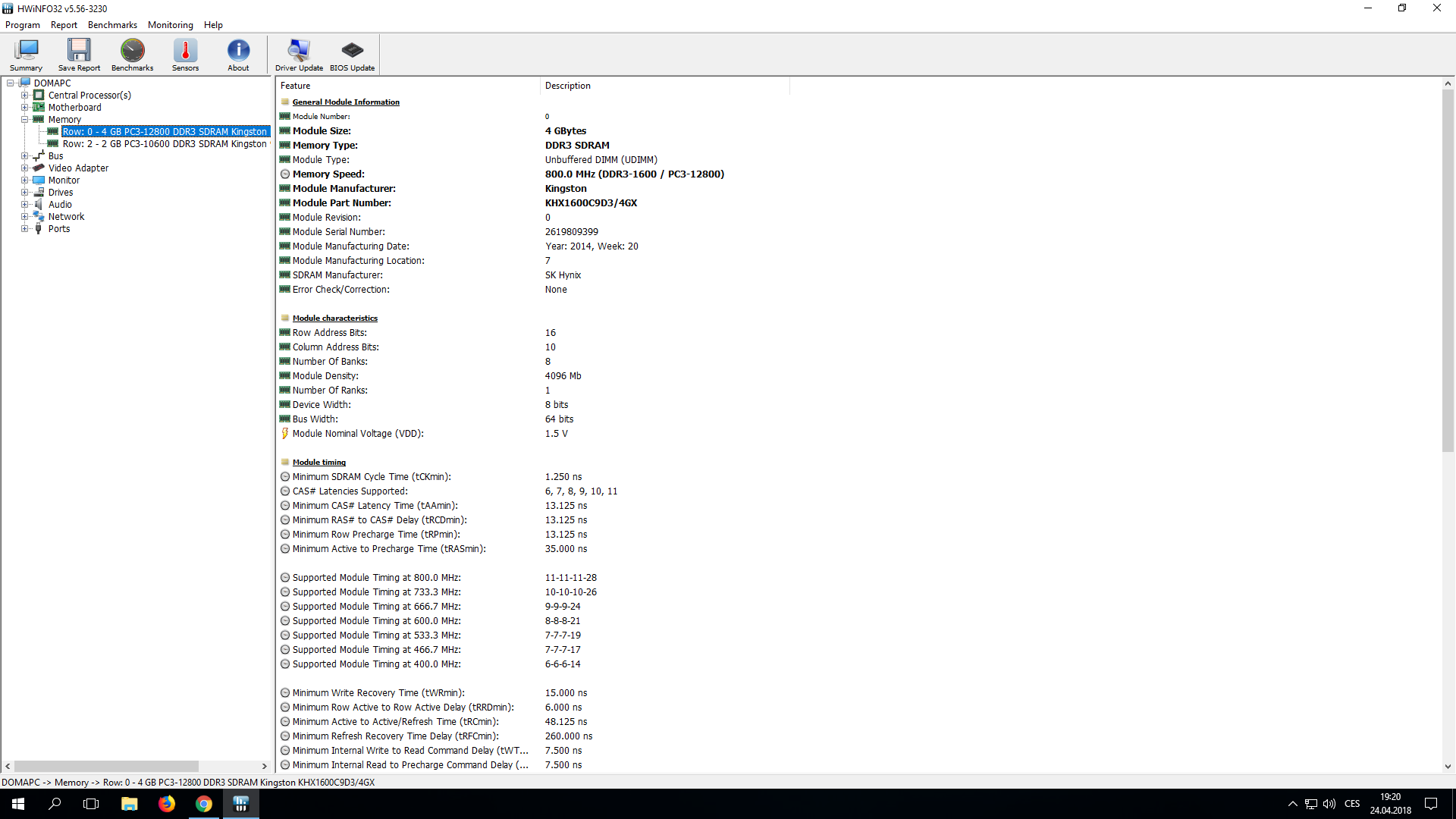

A proto ještě žádám o radu ohledně RAM, pač mi každý it expert říká něco jiného...takže dosud mám jednu 4 a jednu 2gb ram, chci 8Gb celkově, tak se ptám, jestli bude nejrozumější přikoupit jednu 4gb se stejnýmy parametry jako ta puvodní, nebo se nezbavovat té 2gb a dodat do dualu další 2gb, radši ještě přikládám info z pc o RAM co tam mám osazené.
Jinak tedy informuji o mém upgradu, podle některých samozřejmě zbytečném, vzhledem k procákua stáří...ale i tak 8)
Deska stejná GIGABYTE 970A-DS3P
AMD Vishera FX-8350
Corsair RMx Series RM550x 550W
a k tomu z druhé ruky Noctua NH-U12S SE-AM4
MSI N760 TF 2GD5/OC Gaming

zbavil bych se 2GB modulu, pořídil 4GB ideálně se stejnejma parametrama a dal je do dual-channelu...
