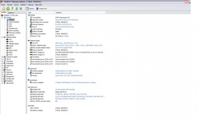

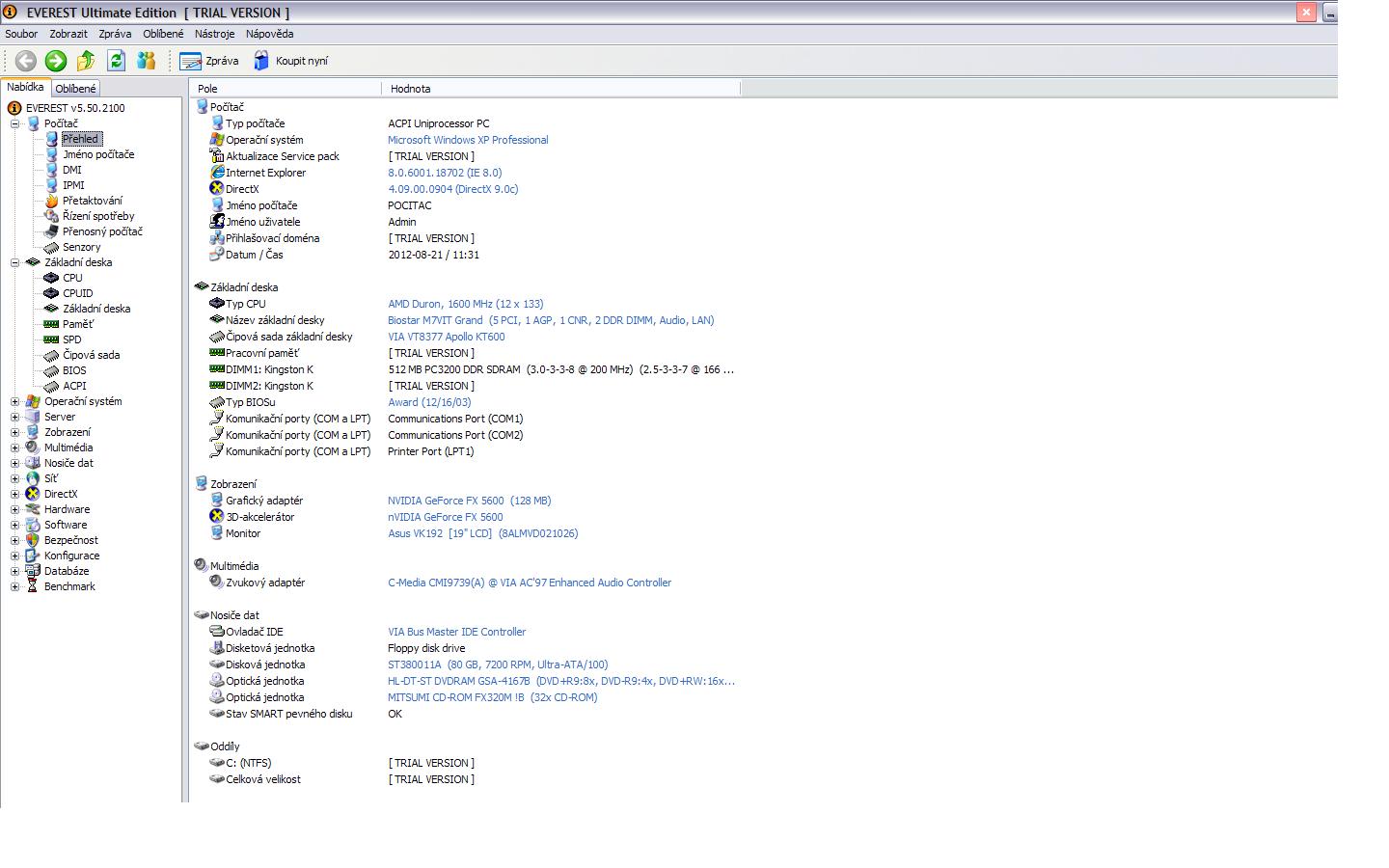

Současnou konfiguraci přikládám v příloze. PC v současné době funguje poměrně dobře a je vyčištěno od veškerého balastu a slouží jen k "internetování", ale např. při práci s více okny v prohlížeči se už projevuje jeho slabá konfigurace a znatelně se zpomaluje.

Pokud dobře čtu,máš tam 512Mb ram.Poříd si 1GB,nevím kolik vezme tvá deska,ale giga by měla překousnout

Deska veme max. 2gb takže nový stojí 600kč asi ,bo jsou ddr2 :-/

kde jsi nabral že to jsou DDR2?Já tam čtu DDR SDRAM
Re: Upgrade letitého PC
RAM je 1GB - 2x512 DDR2. Máte nějaký nápad na CPU? Pomůže tomu nějaký athlon 3.0 GHz?

Manuál už určitě nemám. RAM bude tedy nejspíše DDR.
Otázka: Jaké nejvýkonnější CPU tam tedy můžu dát? Vůbec nevím, na jakých parametrech závisí, aby to bylo kompatibilní.
Dle: http://www.biostar.com.tw/app/en/mb/int ... p?S_ID=282 podporuje AMD Athlon, Sempron, Duron.

Tak je tam SocketA, takže ty Athlony XP (Semprony a Durony) tam sedět budou, ale jaký konkrétní model tam pude nebo ne, to nevím.
Bere Athlon XP do 3200+, to je maximum a pořád cca 2x lepší než Tvůj současný. Ramky pokud Tě neomezí peníze dej třeba tyto: http://www.czc.cz/corsair-value-2gb-2x1 ... mif4k9j0o9
