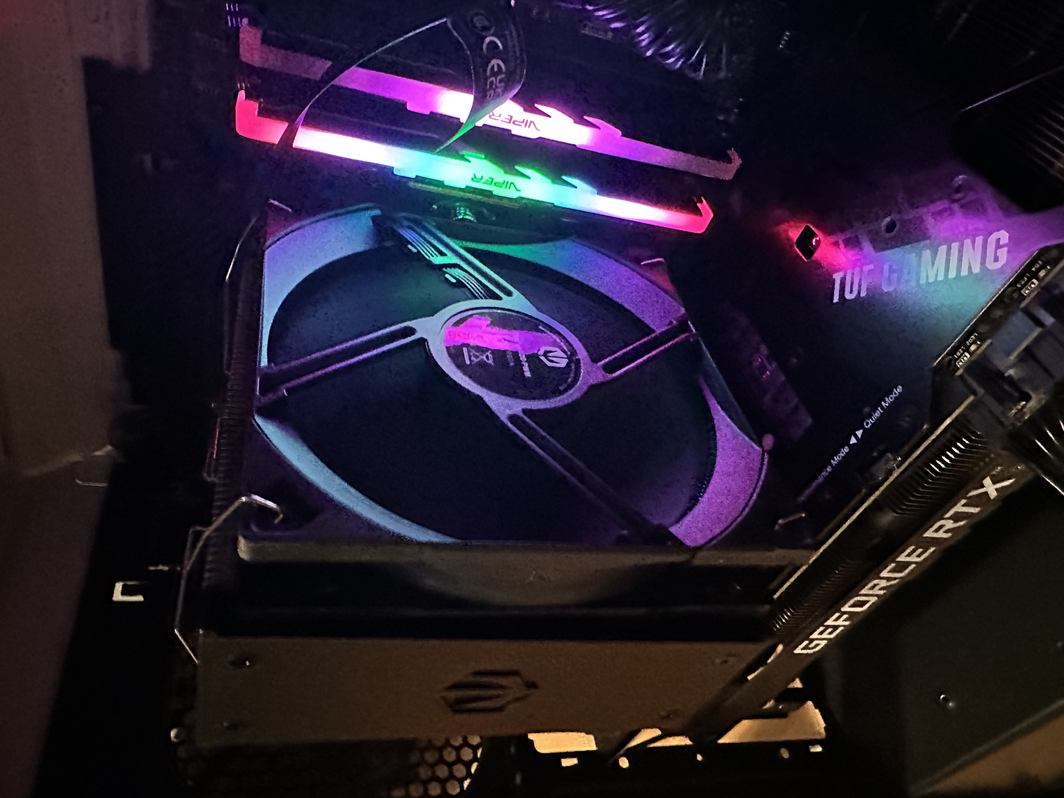

Takhle jsem to vecer fotil

Jasně že je to obráceně - odepnout ventilátor z chladiče a otočit. Zkontrolovat i další větráky v case, musí být zapojeny jednosměrně.
Příspěvky: 55082
Re: Upgrade PC
To je chladic procesoru a ano, ventilator mas obracene, fouka dopredu misto dozadu.
Co dalsi ventilatory? Zadny nevidim na zadni stene skrine - proc ?

Už jsem si to spravil, vyndal jsem je a dal jsem je jak mají, ted mi nehřeje, díky za informaci.
