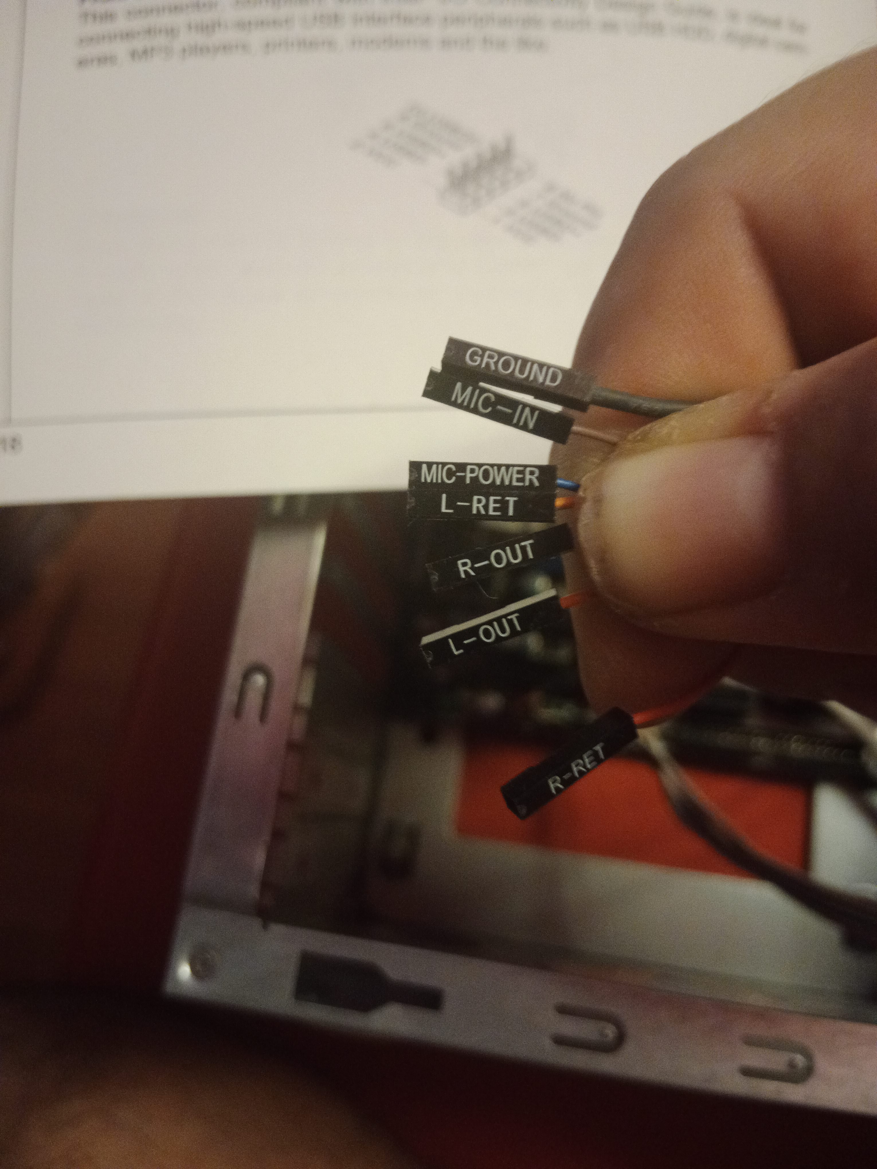

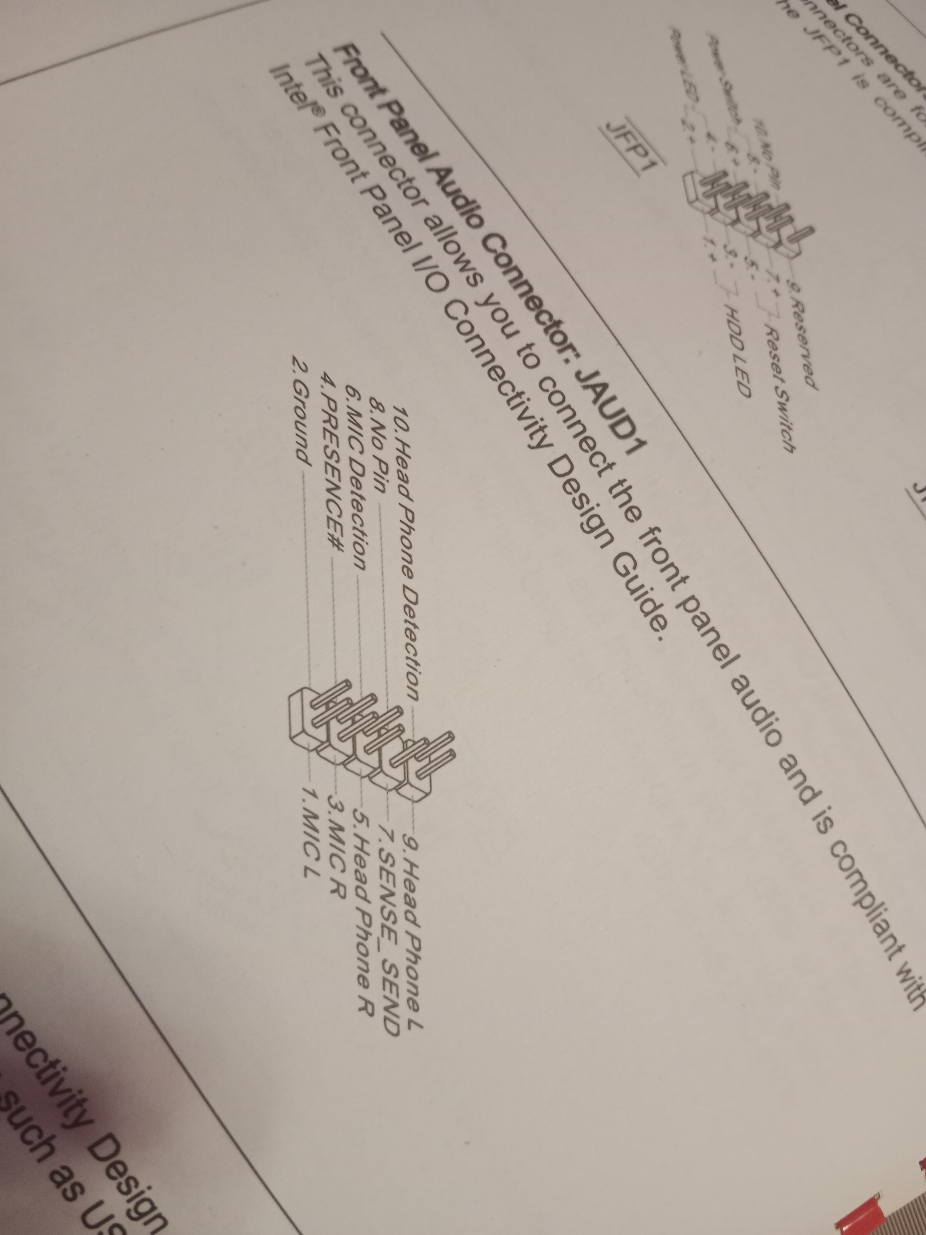

Prosím mám základní desku MSI G41M-P43 Combo a nějak nevím jak zapojit ty přední audio konektory na tu základní desku
Ground- tak to je asi jasné
R-RED
MIC-POWER L-RED
R-OUT
L-OUT
R-RED
na desce conector JAUD1 a tam je označení jiné. Děkuji moc Radovan

Na 9 a 5 zapoj L-OUT a R-OUT.

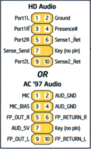

Starsi skrin se zapojenim AC97 a deska, ktera AC97 nepodporuje (v BIOSu neni moznost prepnout z HD audio na AC97)?

Radovan-kocour
Příspěvky: 116
Registrován: 11 srp 2014 16:36
Bydliště: Vsetín
Re: Jak zapojit konektory předního panelu audia na základní desku
Příspěvek od Radovan-kocour »
RIKI22 píše:Na 9 a 5 zapoj L-OUT a R-OUT.
Děkuji
takže
GROUND-2
R-OUT-5
L-OUT-9
a co dál?
R-RET??
MIC-IN-??
MIC-POWER -6?
L-RED?

Zivan
Příspěvky: 2745
Příspěvek od Zivan »
Zapojeni AC97 a HD audio je podle me nekompatibilni a pokud je to opravdu tak, ze bedna podporuje pouze AC97 a deska jen HD audio, tak to fungovat nebude. A pri blbem zapojeni muzes neco odpalit.
"Intel High Definition Audio (HD Audio) which is a successor that is not backward compatible with AC'97"
https://en.wikipedia.org/wiki/AC%2797
AI poradila toto
AC'97 Pin-------------HD Audio Pin
Speaker Out-R------FRO-R (or OUT2_R)
Speaker Out-L------FRO-L (or OUT2_L)
MIC-------------------MIC2_L
Ground---------------GND
MIC_RET a OUT_RET nezapojovat
Samozrejmne nefunguje detekce zapojeni neceho do portu.
On ten konektor muze byt i v celku jako jeden kus, tam by zapojeni dopadlo spatne, konektor je stejny, zapojeni ne.
Radovan-kocour píše:Takže GROUND-2
R-OUT -5
L-OUT -9
R.RET -6
MIC-IN -3
MIC-POWER- 1
L-RET -10
Ja se tedy poradil s papirkem (C)2006 a mas jen obracene MIC (IN je 1, PWR do 3), jinak to sedi.
zivan: drive slo v BIOSu vybrat zda AC97 nebo HD-AUDIO
Radovan-kocour
Příspěvky: 116
Bydliště: Vsetín
Moc děkuju takže tak prosím
GROUND 2
MIC IN 1
MIC POWER 3
R RET 6
L RET 10
R OUT 5
L OUT 9
