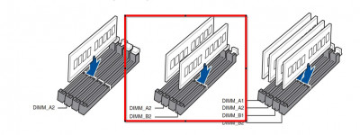

By mě docela zajímalo, proč se tohle stalo. Že by vadný A1, A2 sloty nebo mi něco ušlo? A je problém mít ty RAMky v B1 a B2? Jako normálně to běží, ale jestli to nění z nějakýho důvodu lepší mít je v A1 a A2?
Re: PSU kompatibilita s novou základní deskou
Ano, neco ti uslo. Ze sloty se neosazuji nahodne.
Dva moduly mas dat do do slotu A2 a B2, ne jinam.
Pameti se prakticky vzdy osazuji napreskacu, ne vedle sebe.
Ono neskodi ze podivat do manualu k zakladni desce, jak to je spravne.
Zrovna tohle se dělá od nepaměti a určitě jsi je musel mít i na předchozí sestavě dané jako A2 a B2
CPU: Ryzen 7 7800X3D GPU: Sapphire Radeon RX 7900 XTX GAMING 24GB MB: ASUS ROG STRIX B650E-F GAMING WIFI RAM: Kingston Fury Renegade 32GB (2x16GB) DDR5 6400 CL32 PSU: Seasonic Focus (GX-850) - 850W SSD1: Samsung SSD 980 PRO, M.2 - 250GB SSD2: Samsung SSD 980, M.2 - 1TB CASE: Fractal Design Meshify C bílá (okno TG) CPU Cooler: Be quiet! Dark Rock PRO 4 Monitor: 34" LG UltraGear 34GN850-B
Technicky vzato, nemusel. Pokud to jde zapnout a nedela benchmarky, uzivatel na to nemusi prijit ze je to spatne.
Ono je v tom manualu popsano i to, jak zapojit pridavne napajeni procesoru. A a B jsou kanaly, mit oba moduly na
jednom kanalu nechces. Pritom ty sloty jsou barevne odlisene, dva moduly se maji dat do slotu stejne barvy.
Zrovna vcera jsem videl pocitac od HP, ktery mel 7 let vyplou funkci "multiprocessor". U procesoru tak fungovalo 1 jadro.
