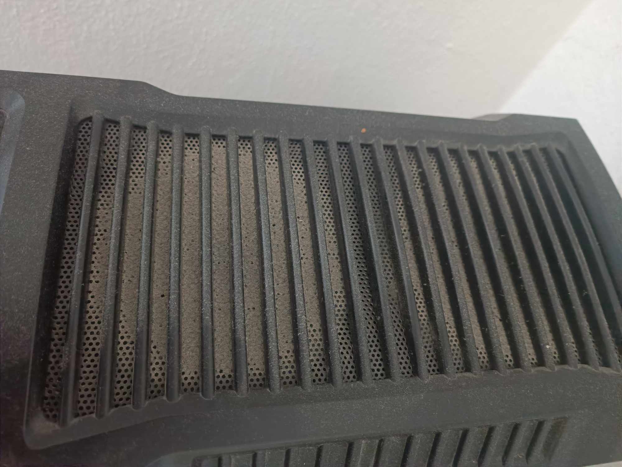

Chladič na procesoru mám takovej, že jde namontovat aby foukal jen nahoru nebo dolů, čili po otočení desky by vepředu nabíral vzduch a vzadu foukal ven. Myslím si ideál. Teď mám airflow postavenou tak že vepředu saje a nahoře vyfukuje. Což asi taky není špatný, ale zezhora do toho padá bordel a horní mřížka je každej měsíc fest zalepená prachem.

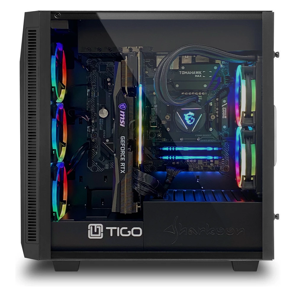

OT:
Toto řešení na obrázku by nebylo špatné, kdyby ty fany vpravo byly také intake, case ve stylu cube s dalšími ventilátory jako out nahoře, vedle portů. Ale pro BFU by bylo nepraktické, že většina konektorů na desce jsou na opačné straně, vpravo (zde dole)
Sestava v profilu.

Který konektory dole myslíš?

A hlavně ta žádná díra z vrchu se mi na tom nejvíc líbí, žádnej bordel co by do toho padal. Tohle je stav po cca 3 týdnech, bída. Takže bednu s vejfukama nahoře už nechci, protože jediný co dělám, tak jenom čistim prach.

Sestava v profilu.
