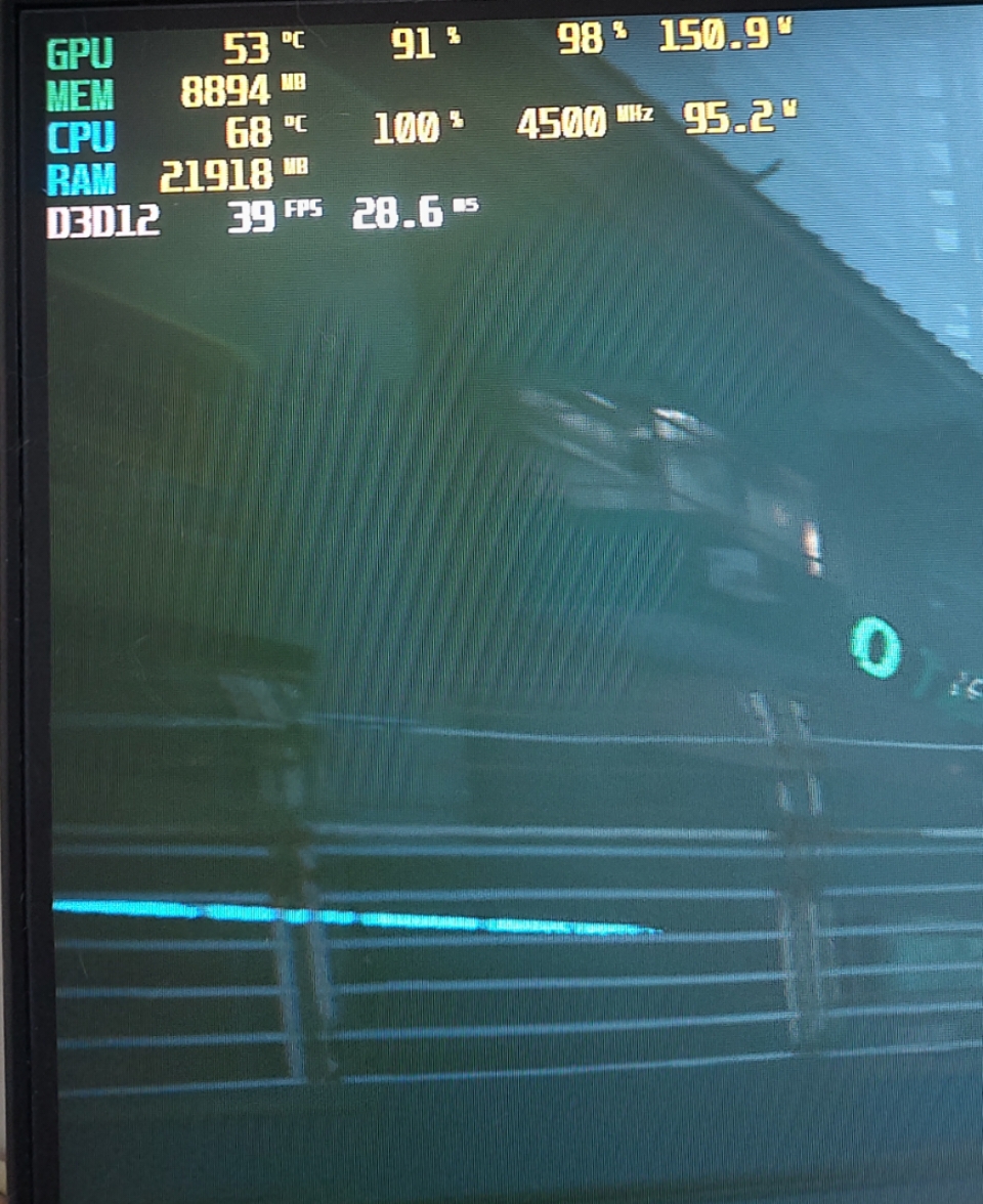

Přikládám msi afterburner
Dodatečně přidáno po 1 minutě 34 vteřinách:
Nedostatek tam asi nebude občasné záseky tam asi jsou ale jinak bych řekl že to jeede asi nějak ,jen bych chtěl vyměnit sestavu za jinou

To je Cyberpunk 2077, předpokládam? Je fakt, že ten je schopnej si plně zabrat 8 jader i s HT/SMT, to mám vyzkoušeno.
Asi takhle - v týhle situaci Ti upgrade CPU o něco pomůže, ale pravděpodobně to bude o těch +/- 9%, co není využitá grafika, což znamená, že si pomůžeš z 39 FPS na 43 FPS (samozřejmě čistě teoreticky...), pak už to viset na grafice, takže si rozmysli, jestli chceš vylepšit situaci o 4 FPS za 30 tisíc.
RTX 4060 Ti neni grafika na 1440p (zvlášť pro 100+ FPS), určitě ne v Cyberpunku. To chce RTX 4070 a silnější. Je fakt, že jakmile je Tvůj bottleneck GPU, tak máš možnost si snížit detaily a/nebo použít DLSS a vytlačit tak víc z té rezervy, co má procesor, takže jestli si ochotný snižovat kvalitu obrazu, asi se o tom dá jakž takž bavit.
