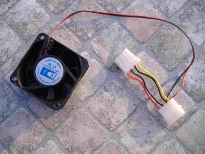

Pokud chcete tichý ventilátor a nechcete kupovat nový,tak mám jeden tip,jak ztišit váš libovolný původní hlučný ventilátor na neslyšný kousek.Stačí odpojit červený a černý drátek vedoucí ze žlutého a černého konektoru molex (tohle zapojení mají snad všechny ventilátory), a napojit jej na červený a černý drát vedle - barvu na barvu.Tím půjde do ventilátorku místo 12V jen 5V a bude se točit ani ne polovičními otáčkami.S tím souvisí i hlučnost,která klesne taky víc jak o polovinu.Nevýhodou tohoto řešení je pouze fakt,že s nižšími otáčkami klesá i výkon ventilátorku a ten už nepodává 100% výkon.Ale na druhou stranu je téměř neslyšitelný a do tichých sestav stále dobrý.

Ještě by mělo jít provést zapojení větráku mezi rudý a žlutý. Tím se dosáhne 7V, tedy kompromis. Sníží se hluk oproti 12V, zvýší se výkon oproti 5V.

Jo-to jde taky. U zdroje,stejně jako u procesoru nemůžeme použít tohle řešení-hrozilo by přehřívání. U zdroje Fortron jsem vyměnil ventilátor za Noctua NF-S12 (návod je tady na fóru někde v mých příspěvcích) a je nejenže neslyšný,ale i líp chladí než stávající modrý ventilátor.Ten původní modrý jsem právě zapojil na 5V a ofukuji jím pasiv na Radeonu 1950 Pro s Accelerem.A ten je na těch 5V už tichoučký a na tento ůčel dostatečný.karlos píše:Ještě by mělo jít provést zapojení větráku mezi rudý a žlutý. Tím se dosáhne 7V, tedy kompromis. Sníží se hluk oproti 12V, zvýší se výkon oproti 5V.
Řešení zapojit ventilátor na 5V je spíš takový kompromis,aby nebyla skříň hlučná ale zároveň aby v ní vzduch nestál.
