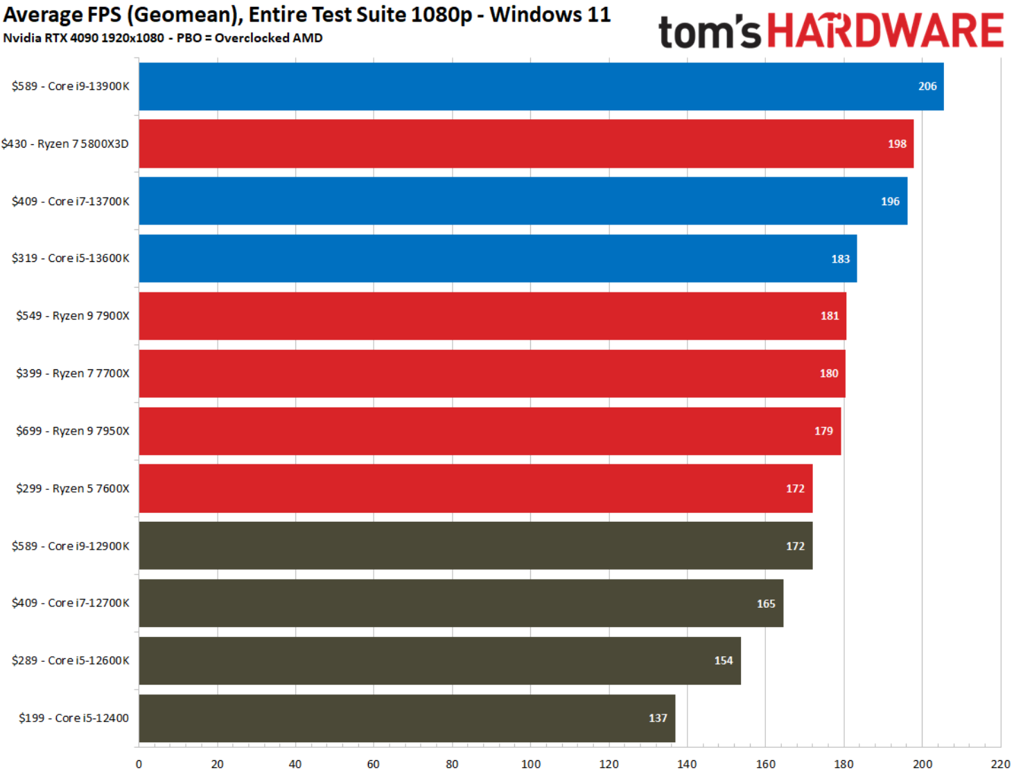

Tohle není pravda, ty poslední vyšší Intely jsou herně výkonnější než poslední Ryzeny.
https://www.tomshardware.com/reviews/in ... u-review/5

To ano, ale většinou vychází ten Intel (13700+) v průměru cca o 10% líp.
Nový Ryzeny herně přecijen něco málo ztrácej (ale zase u nich budeš moct v budoucnu upgradovat lehce procesor na novou generaci, u 5800X3D ani Intelu 13xxx už žádnej upgrade nebude).

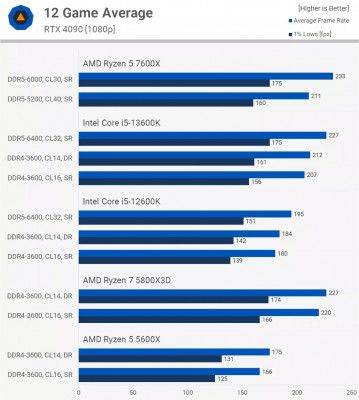

Tak já nevím, HUB měl otestováno těch her celou řadu a pořád to pro i5 (Intel) nevycházelo zas tak dobře proti těm Ryzenům (já vím, že tady se řeší vyšší modely, ale pokud už i5 proti 7600X prohrává, těžko na tom bude i7 proti 7700X nějak výrazně líp, ty rozdíly mezi těmi procesory stejně nejsou nijak velké), taky asi třeba i záleží s jakou RAM co vždycky testuješ apod a většina testů nemá ani otestováno tolik her co oni a pokud se zrovna trefí co Ryzenům nějak nesedne... Ale to už je asi zas na trochu jinou debatu, pointa byla hlavně v tom, že se tam utrácí plno peněz za zbytečnosti, spíš bych se soustředil na to, ať už tam mám rovnou tu RTX 4090, když už to má být sestava za 110K, až pak má cenu řešit, jestli má smysl něco připlácet na nějaký Intel a jestli je vůbec lepší, protože i kdyby tam dal tu i9 13900K, která je herně asi nejlepší, tak dokud tam bude mít jen RTX 4080, bude to furt stejně pomalejší, jestli tam máš 7600X nebo 13600K ti už může být prakticky asi celkem jedno, to už jsou malé věci.
