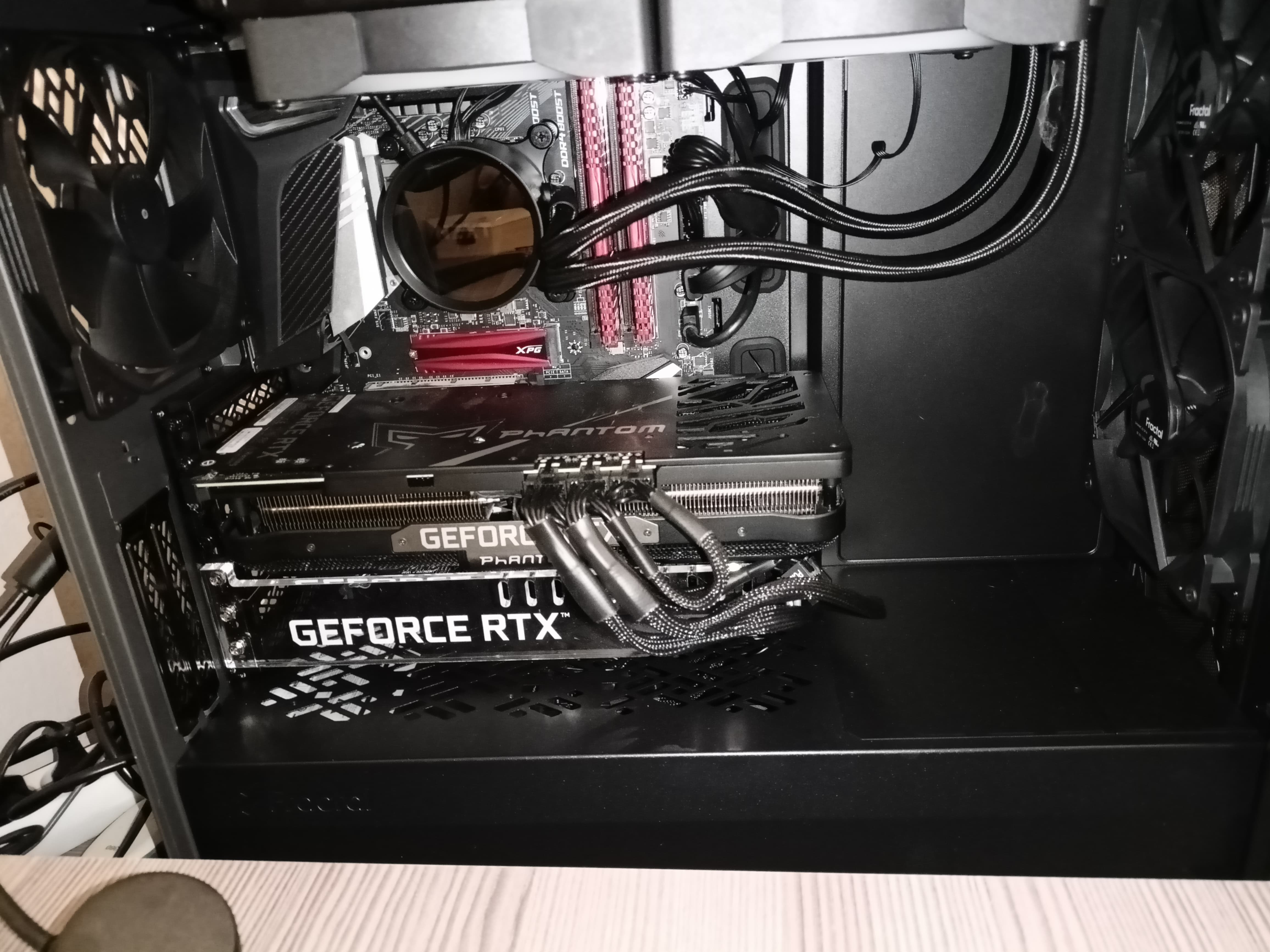

sampooonek píše:rozhodně kartu nepoužívám k těžení.. teploty nejdou přes 70°c, ale větráky se dostávají k 1800rpm.. mám skřín meshify 2 se základníma 3ma větrákama.. na stropě je radiátor, takže asi jediná možnost je přidat třetí ventilátor pro sání na čelní stranu.. ale myslím, že s teplotou ve skříni by být problém neměl.. možná zkusit si ještě pohrát s napětím, jsem na 1900mhz při 890mV..
Jestli to není problém, zkus vyfotit vnitřek skříně a hoď to sem. Kolikrát je rada mnohem snazší. Teplota týhle karty by měla být někde kolem 65°C a tím i nižší otáčky ventilátorů no a tím i tišší.

Nemyslím, že bych ve skříni měl něco špatně..

Tak psal o Red Devilu, to by měla být jedna z nejlepších edic a ta kvalita by tam určitě byla. Ale když už má RTX 3080, řešil bych jak upravit spíš tu tak, aby se dala nějak rozumně provozovat, nemyslím si, že je problém v tom, že to je RTX 3080, zas tak špatná grafika to není a měla by jít vyladit, i když je pravda, že to jde trochu i ta RX 6800 XT a pak jsi zas ještě trochu jinde.

sampooonek píše:IMG20220116123754.jpg
Dodatečně přidáno po 1 minutě 29 vteřinách:
Když si přečteš úvodní příspěvek, jsou tam edice uvedené.
Aha, tam je vlastně ještě ten radiátor, tak s tím už se asi opravdu nic už dělat nedá.

Tak on ten UV už tak dost pomohl. Dalo by se jít určitě níž, výkonu má pořád dost. Spíš jste mi zarazili s tím nedostatečným airflow.
Dodatečně přidáno po 2 minutách 6 vteřinách:
Neříkám že to je vyloženě hlučné.. má stará 980ti rvala daleko více.. ale trošku méně bych snesl. Nerad hraju se sluchatkama.

No spíš jestli ta case není už prostě moc malá na takové komponenty... Tak holt zkusit trochu stáhnout power limit nebo ještě si pohrát trochu s tou křivkou a ať to tak neboostuje.
Tak jak koukám, tak dva ventilátory dovnitř, jeden vzadu ven a nahoru jsou dva přes radiátor (doufám taky natočený na výfuk ven, není to vidět). Možná bych dal jeden ještě dopředu, ale to už je jen na tobě. Skříň je prostorná dost, ale pokud ti větráky na grafice budou točit 1800rpm, tak to tišší nebude. Ještě mrkni jak ti točí právě větráky na bedně, jestli to ten ohřátý vzduch stačí vytáhnout. Ono jich tam pak můžeš mít třeba deset, ale když se nebudou dostatečně rychle točit podle teploty a nějak nastavené křivky, tak je to k prdu. Pak už jen pohrát si s nastavením power limitu.
Jen tak mimo, co to je za podpěru tý grafiky??

Zkusím mrknout na rychlost větráku v case. Musím do BIOSu, nebo na to je nějaký program pro ovládání? Radiátor samozřejmě fouká ven.
Podpěra je nějaká default, co byla ke kartě.
Dodatečně přidáno po 4 minutách 7 vteřinách:
Ještě jedna věc. Větráky z case jsou zapojeny do takového hubu co byl přímo v case. Lépe to dát asi přímo do desky?

HWMonitor by měl umět zobrazovat rychlost větráků. On tam bude problém v tom, že ta grafika je hodně nízko a ten fan na spodku tam toho moc nenafouká, u větších case pod ni foukají třeba i 2, takže pak to tam neběží jen tak na prázdno, takže pak je to chlazení úplně o něčem jiném. Ale taky tam není ten tunel pro zdroj...

Nemyslím si, že to je malá case.. a air flow by v ní dle recenzi měla bejt dobrá.

Tak proč máš potom takové teploty i s tolika otáčkami a ještě po UV, kdy to ani tak moc nemá topit? Očividně tam prostě nějaký problém s tím chlazením je. Nevím, co by musely být za teploty toho UV nebýt, tak to řve ještě víc, přitom pokud máš opravdu dobrý airlow a pořádně chlazení, tak by to mělo jít poměrně dobře uchladit i na tom původním nastavení, kdy to bere těch 350W, nebo kolik při tom továrním OC, což ovšem zdaleka není tento případ.
Ty tovární ventilátory sou užší, než obvyklý, mají mizernej průtok vzduchu i tlak (na to, že sou to 14cm FANy), vyměnit je by trochu pomohlo. 8)
