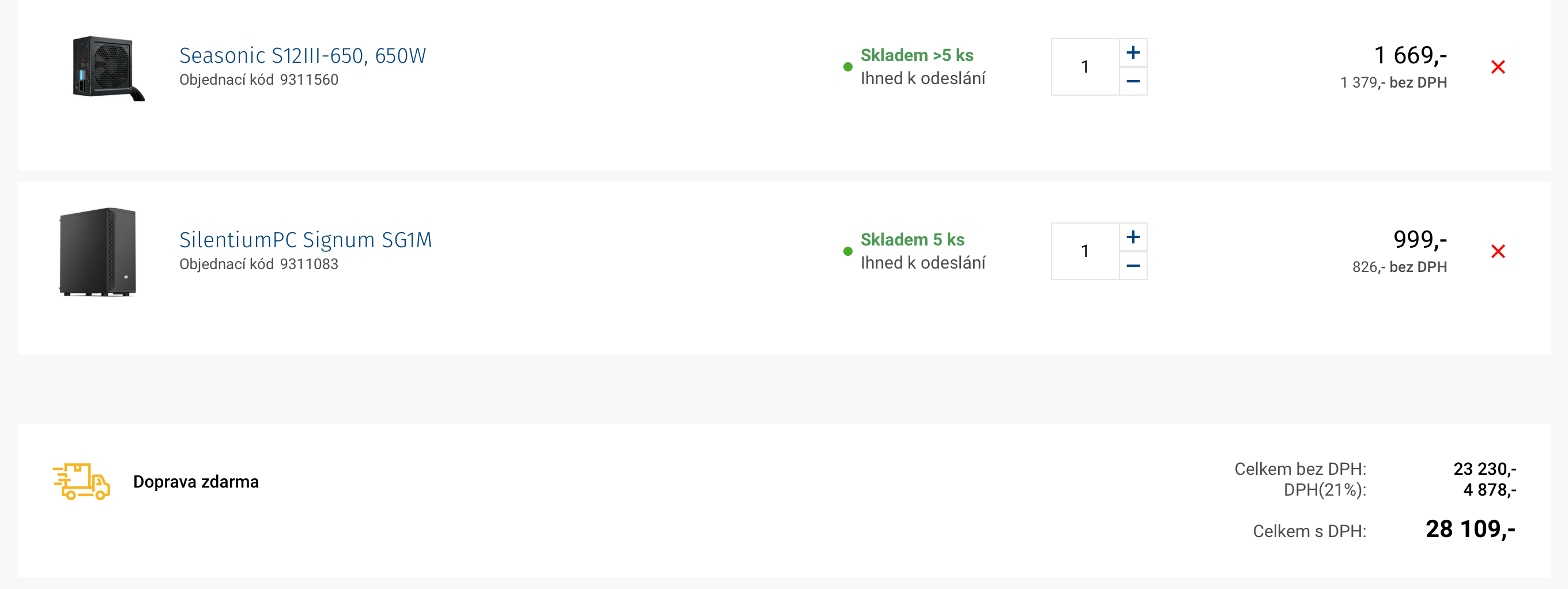

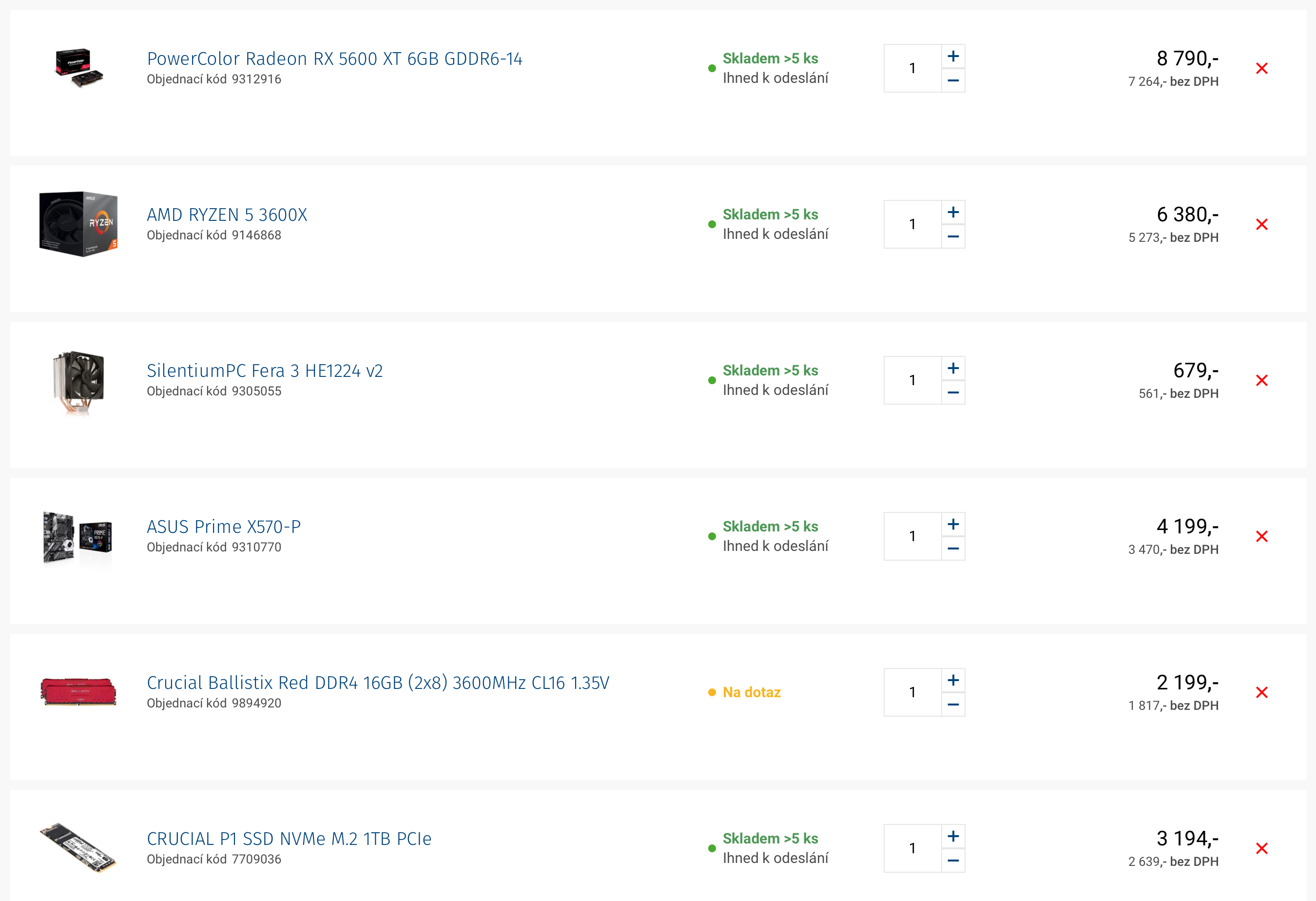

Zdravím všechny, chci si pořídit nový pc na hry. Budget mám do 30 tisíc. Zatím jsem složil tohle. Bude to takhle fungovat, nebo je lepší ten budget přerozdělit jinak? Díky moc

Jina case - i za litr se daj sehnat o dost kvalitnejsi case nez tenhle silentumPC.
Jiny CPU - naprosto zbytecna verze jinak OK 3600... X verze ti neprinese naprosto nic a stoji o litr vic.
Jina grafika - dat 8,5k za 5600XT den pred vydanim 3060Ti za 11,5k s vykonem 2080S jsou v podstate vyhozeny penize. Sice zejtra stejne 3060Ti nesezenes - ale v podstate okamzite to srazi ceny tehlech grafik o tridu niz, protoze vetsi hodnotu mit nebudou. Porid neco docasnyho idealne klidne neco bazarovyho - GTX1660S treba. (pripadne pokud chces novou... tak do 6,5k)
Pokud z nejakyho uchylnyho duvodu 5600XT tak jen pulse verzi, ta karta dost trpi na regulaci ventilatoru, nevim jak to ma powercolor s pripadnou novou verzi biosu apod. Stejne tak se RX5xxx porad nevyhejbaj problemy s driverama (green screeny, black screeny, nahodny freeze etc.)
EDIT: a jak je zmineno podemnou, samozrejme B550 deska iso X570.
X570 ma naprosto zbytecne aktivni chlazeni, B550 sezenes i o 600 levnejsi za kvalitni desku. (Tomahawk pak stoji 4k napr.)

Jakej je smysl té X570, když tam nemáš nějaké velké disky a chceš to na hraní. Navíc ještě se starší generací? Stačí B550 nebo klidně i B450ka. NVMe od Samsungu by bylo lepší, ale šly teď po konci černého pátku nahoru, kup obyč 3600 a přetaktuj si ji sám, RAMky nejsou skladem, klidně kup CL17, rozdíl nepoznáš :)
Ceny se fakt nesrazí, to nemá peta pravdu, není jediný důvod, protože tyhle jsou a ty o kterých mluví nebudou ještě hodně dlouho. Ale zase jeho pokračování je správné. Kup 1660 Super a čekej :)

Jo a klidne bych vzal levnejsi 3200mhz ramky.
