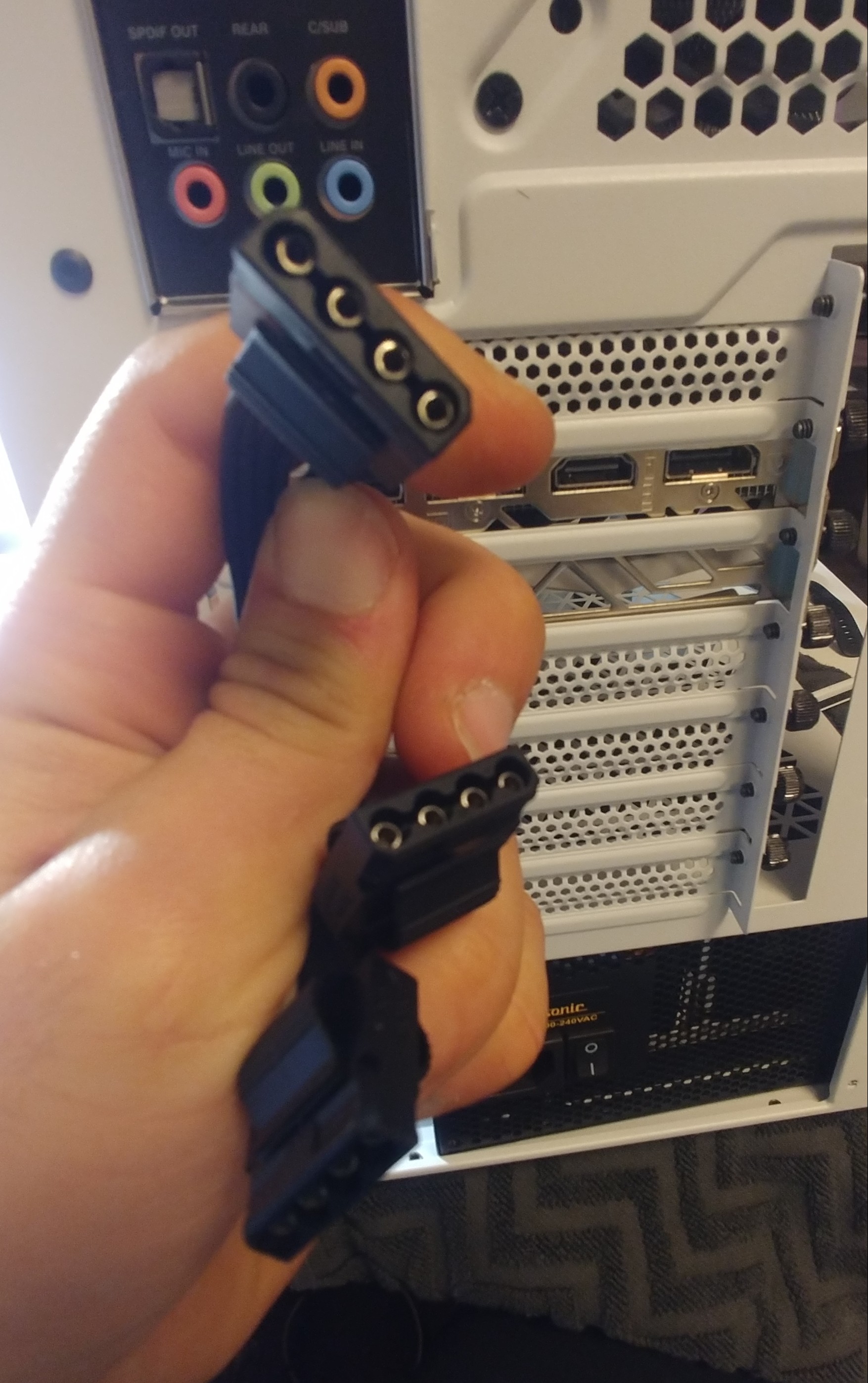

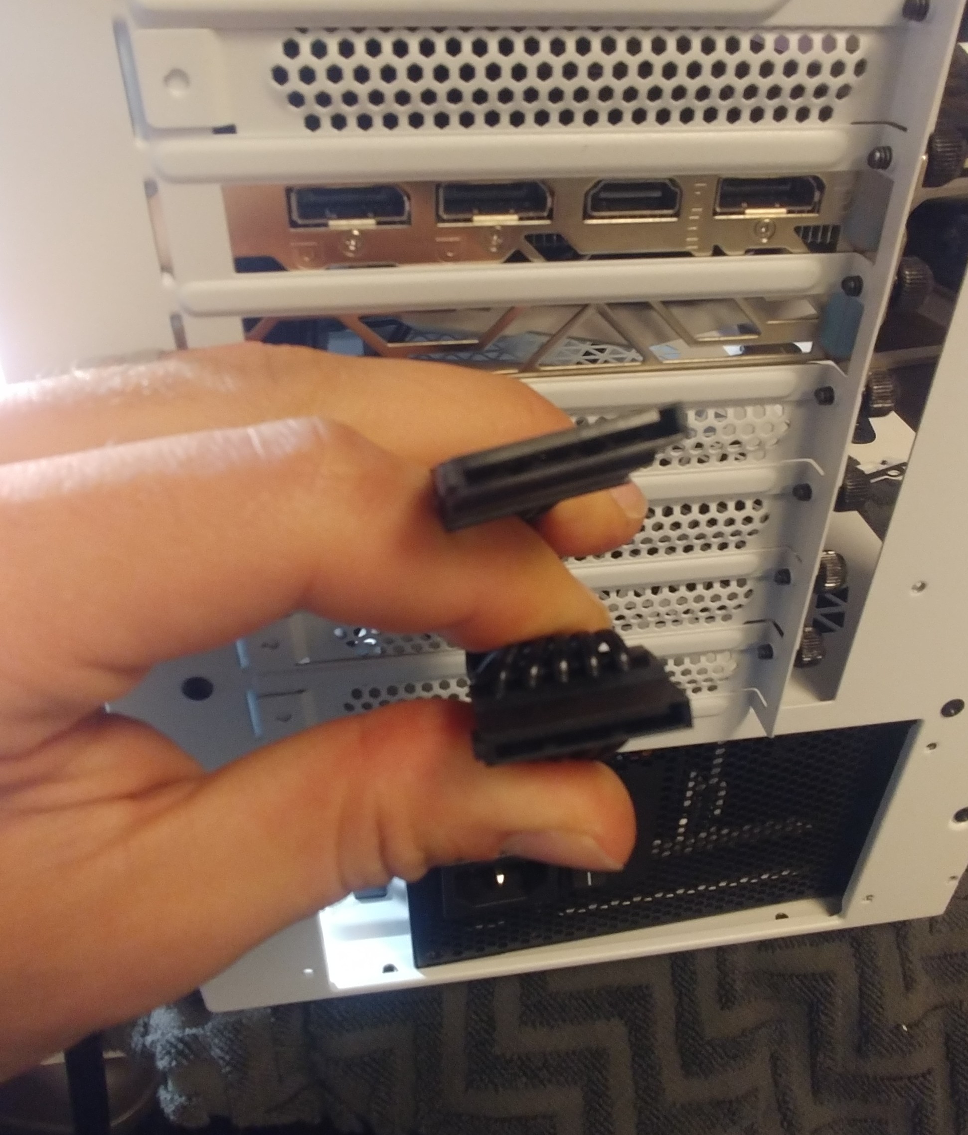

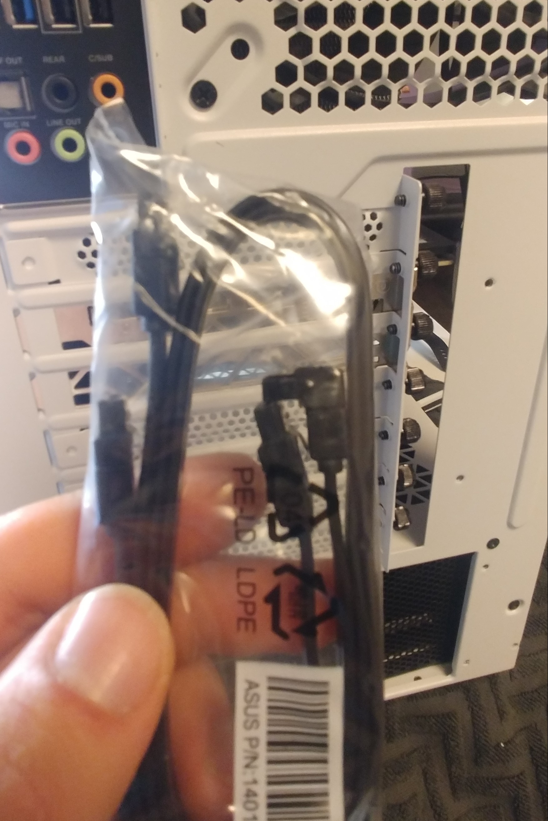

Ještě mě zbývají tyto a nevím kam je zapojit?

Neni potreba zapojit vsechno, jen co je treba.
To prvni vypada jako opticky kabel na pripojeni zvukoveho zarizeni, bude to od desky.
Zapojis pokud mas treba zesilovac nebo domaci kino s optickym vstupem.
Prostredni obrazek je molex - napajeni IDE disku a IDE mechanik, coz asi nemas
To posledni je SATA napajeni - pokud mas mene zarizeni nez konektoru, zbydou take,
kdyz budes mit davsli 2 disky, budes je potrebovat nekam zapojit. Jestli mas SATA disk
nebo mechaniku, do kazdeho zarizeni prijde jedno napajeni.

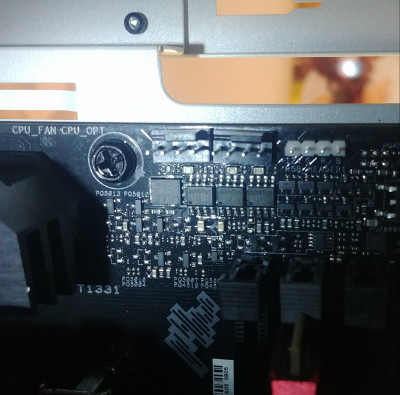

Snad už poslední otázka, u chladiče procesoru jsou na desce dva konektory - šedý a černý, je jedno do kterého zapojím?

CPU_FAN1 by mel byt ventilator na chladici procesoru.
Ten by mel byt 4 PIN.
xbs
Příspěvky: 19490
Re: kam a jaké zapojit kabely od zdroje seasonic GC-500
Příspěvek od xbs »
si snad stačí vzít k ruce návod k desce a přečíst si to :evil: dává se to do CPU_FAN, pak tam bejvá CPU_OPT, třeba pro druhej větrák na chladiči...

Je to tam takhle
