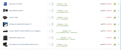

Zdravím, po několika letech sloužení mi odešel můj dosavadní počítač. Proto bych vás poprosil o radu (popřípadě i složení) k novému PC. Nejsem žádný ultra-hardcore gamer, co by musel hrát každej novej AAA titul. Jednoduše hledám nejlepší cena/výkon, aby to jelo pěkně :smile: Zatím mi přijde že v té cenové relaci že by byla nejlepší možnost něco takového: https://ctrlv.cz/CjSx
S tím, že RAMky bych si mohl teoreticky přehodit z toho stávajícího. OS mám taky. Vím, že je tu mraky podobných témat, ale každému přece jen sedí něco jiného
Díky moc

Zbytečně drahý zdroj a starší verze grafické karty .
Postavil bych to na Intelu a GTX 1660s.
Zdroj pak 550W Seasonic S12 III.
Jaký máš stávající PC ?

Jak rika marfy, postav to na i5 10400f + z490 a-pro ...
Intely nejsou vylozene spatny, jsou o neco horsi v aplikacich a v benchmarcich ale herni vykon maj porad meritelne vyssi viz.
https://www.youtube.com/watch?v=ge630T9CsC0
Stejne tak spotreba a teploty jsou porovnatelny s ryzenem. viz.
https://pctuning.tyden.cz/hardware/proc ... r?start=10
U intelu jsou problem ty nejvyssi modely ktery jsou na hranici svejch moznosti. Ale tady je to porad srovnatelny.
Penize usetri na grafice
Grafiku pokud vylozene nepotrebujes za kazdou cenu novou vem bazarovou 1070tku (+- 4k) nebo GTX1060 (+-2,5k - a porad ma znatelne vyssi vykon nez tvoje stara R280) a vydrz s ni pul roku, pak kup rtx3060 ktera ma vyjit za mesic...
https://www.cnews.cz/nvidia-geforce-rtx ... metry-tdp/
Kupovani novy 1660S i 1660 je vyhazovani penez. Za dva mesicne bude mit polovicni hodnotu. Pokud bys vylozene chtel novou, vem aspon tu 1660Super verzi,

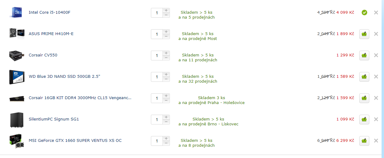

Díky za rady hoši. Něco jsem z toho splácal.
Obměnil jsem tam RAMky s tím, že mam momentálně uplně stejné RAMky (akorát 2x4GB), které bych pak přehodil k těm 8GB. Nebo by bylo lepší tam nechat ty Patrioty?
https://ctrlv.cz/DZCp
Ještě jsem tam dal menší SSDčko, ke kterému pak ještě chci přikoupit nějaký HDD (nebo SSD), ale momentálně mi stačí tech 500GB.

Tu grafiku bych vzal asi nakonec tu novou 1660s. Jak říkáš, možná jsou to zbytečně vyhozené peníze, ale s bazarovýma věcma nemám moc dobré zkušenosti. Navíc bych se pak v tom musel zas šťourat a to s mýma schopnostma by nebylo úplně dobrý :D

Ptal jsem se ještě kamaráda, který má taky mnohem větší knowledge než já a přišel s tímto.
Vyměnili se tam ještě SSD a zdroj, které by tamty snad mohly nahradit v pohodě.

Souhlasím s tou drahou deskou. Nešla by pořídit (vzhledem k těm komponentům) levnější? (samozřejmě chápu že pár fpsek tím ztratím). Tím pádem by tam byly i slabší RAMky, protože konkrétně k týhle desce by byly silnější k ničemu, když by stejně nemohli jet na plný výkon.
Jinak 2 měsíce bohužel čekat nemůžu, potřebuju to co nejrychleji i s vědomím, že by se pak dal pořídit lepší stroj.
