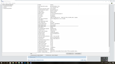

Podívejte se prosím na přílohu našel jsem jakou mám teď verzi biosu jestli by to mohlo něčemu pomoct.
Díky za vaší odpověď.
xbs
Příspěvky: 19490
Re: Rada s výběrem procesoru.
Příspěvek od xbs »
to nepomůže, pokud sám výrobce neuvádí kerý procáky sou danym BIOSem podporovaný, každopádně zbytečný o tom uvažovat, esli ten procák má bejt za litr či podobnou cenu za kerou se běžně nabízí (dosud si nenapsal za kolik ho můžeš mít)....
