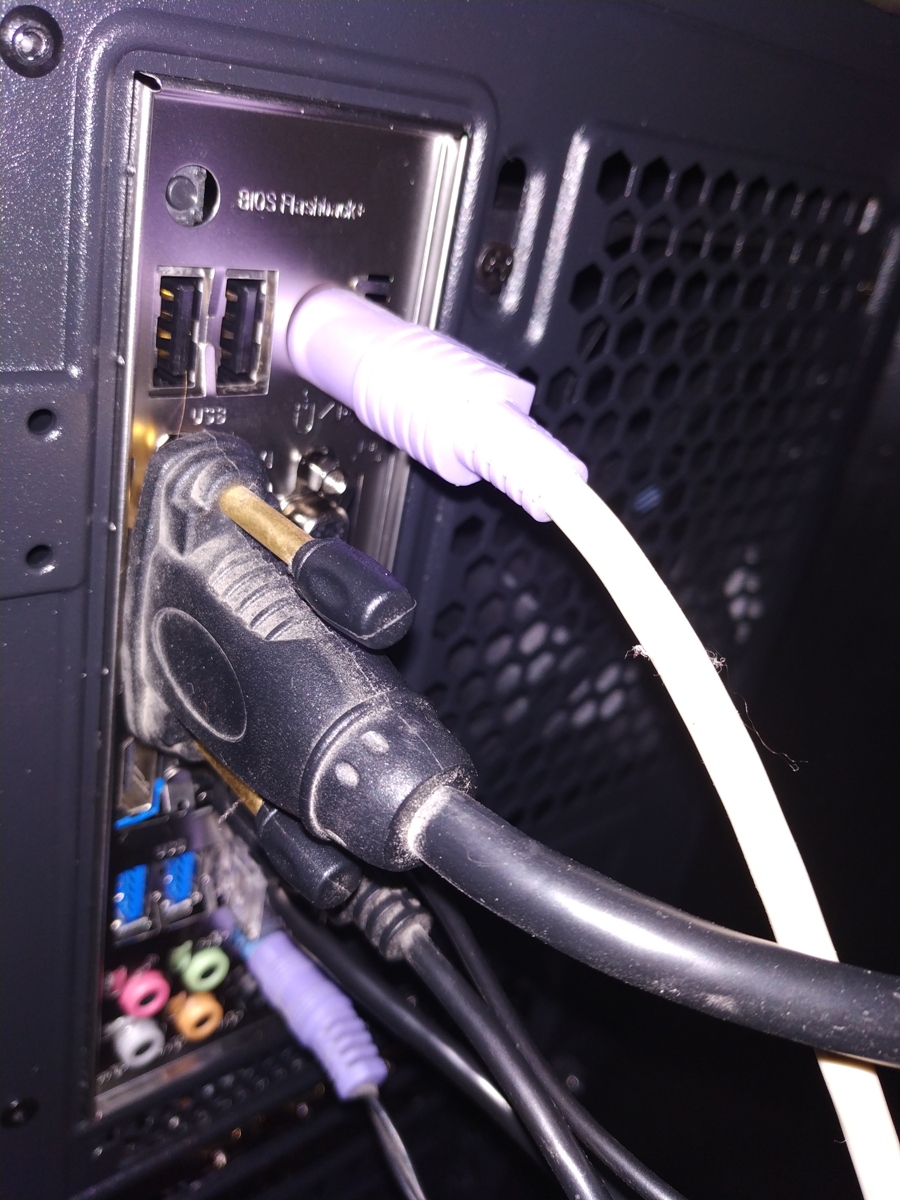

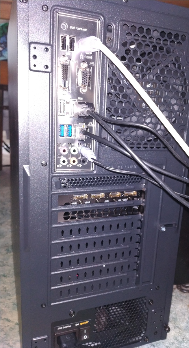

Ahoj, počítač už mi přišel, ale po zapojení mám černou obrazovku a pc na nic nereaguje... Na obrázku je zapojení monitoru do DVI portu, jinam ani nejde, ale tím to snad nebude. Mám to reklamovat nebo s tím něco zmůžu sám? Díky

a neměl bys to spíš připojit do grafárny než na desku? ;)

Tam není DVI port, takže k tomuto pc nejde můj monitor připojit?
Dodatečně přidáno po 25 minutách 16 vteřinách:
Můžu použít tenhle kabel, která má 12 pinů (single link) nebo tenhle, který má stejně jako originál 18 pinů (dual link)?

jo, potřebuješ něco takovýho, asi ten druhej, tam je obousměrnost přímo zaručená, jinak nevim jak to je...
Re: Nová sestava do 20 tisíc kč
DVI tam sice neni, ale ty tam ten monitor zapojit MUSIS, jinak nebudes mit obraz.
Aktualne se pouziva DisplayPort a HDMI - mas tam 3x DP a 1x HDMI.
Kabel HDMI-DVI bude fungovat samozrejmne se vsim omezenim dane pouzitym rozhranim.
