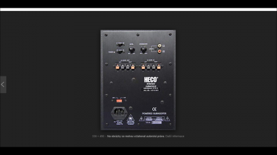

Zdravím,mám dva Satelitní Reproduktory a chci si pořídit Aktivní Subwoofer HECO Ultraspace 510a
Moje otázka zní,jestli by šlo když připojím Satelitní Reproduktory do HI Level OUT poté do Line In zapojím Aux kabel následně do PC nebo mobilu,tak zda budou hrát Satelitní Repro? Nebo budu muset dokoupit nějaký Control/Zesilovač?
Díky za rady

Podle mne je to aktivní woofer bez zesilovače pro satellity takže budeš potřebovat stereo zesilovač.
Pak by to mělo být pc-->stereo zesilovač --> hilewel in --> satelity připojit k hi lewel out
