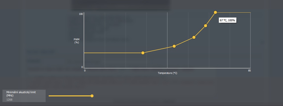

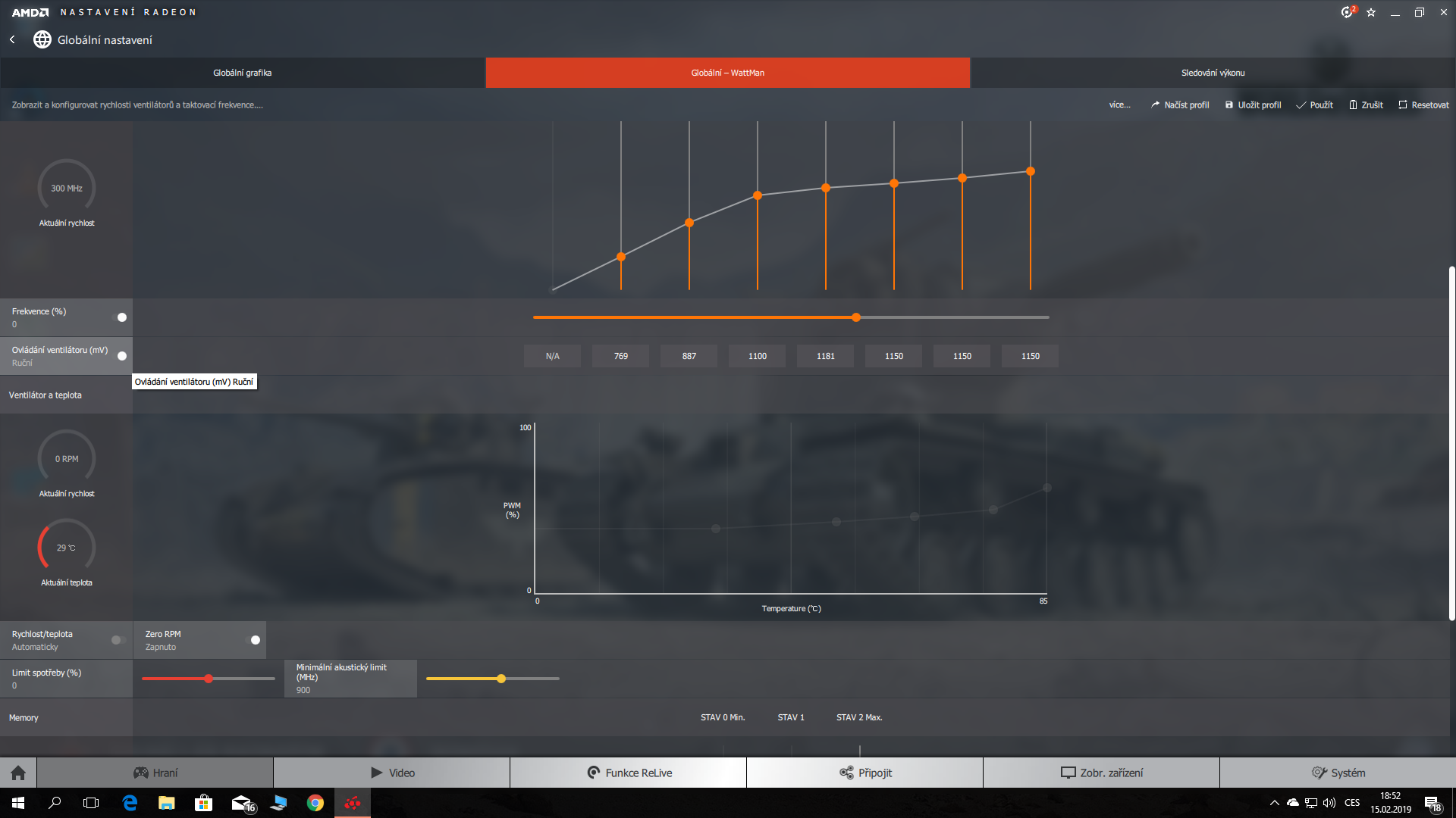

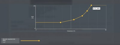

Konečně po takové době máš ovladače o kterých jsem mluvil, super :D takže znova, pojedem postupně a zkusíme.
1) V druhém screenu ten žlutý posuvník minimální akusticky limit posun úplně doprava na max.
2) Vetráky, nevím jestli to vidíš, ti jedou při maximální zátěži na 62% takže nesmysl, dám ti můj screen, zvládneš to podle toho nastavit? Kdyby nastal problém ptej se.
Tyhle dva máš takový základ, nastavíš dle toho větráky at jedou na max už od nižší teploty a at se neomzeujou hlukem. Zkus hru potom jak nastavíš tohle, klidně si ten profil ulož, jako třeba "základ" a pak se kdyžtak bude měnit. Dle mě tohle by ti mohlo značně pomoct, uvidíme co řeknou teploty.

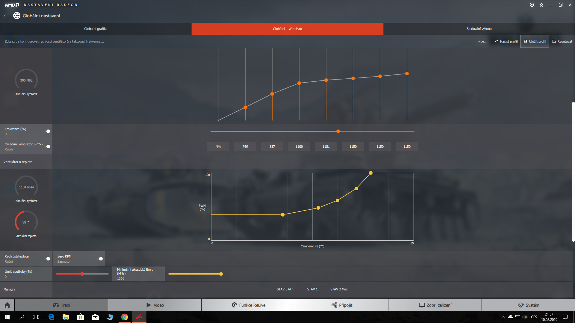

Tak je to tam, ale hru a daší nastavení až v pátek. Jsem pracovně v Německu.

A vrat do půbvodního tu voltáž ventilátoru co máš nahoře

Ale to je původní nastavení. Nic jsem s tím nedělal.

To se mi nechce věřit, v původním nastavení určitě nejsou vidět čísílka, použij resetovat v horním rohu a nastav znova, mělo by to vypadat takhle.

To jo, jen to je zapnute na ruční a ne na auto.

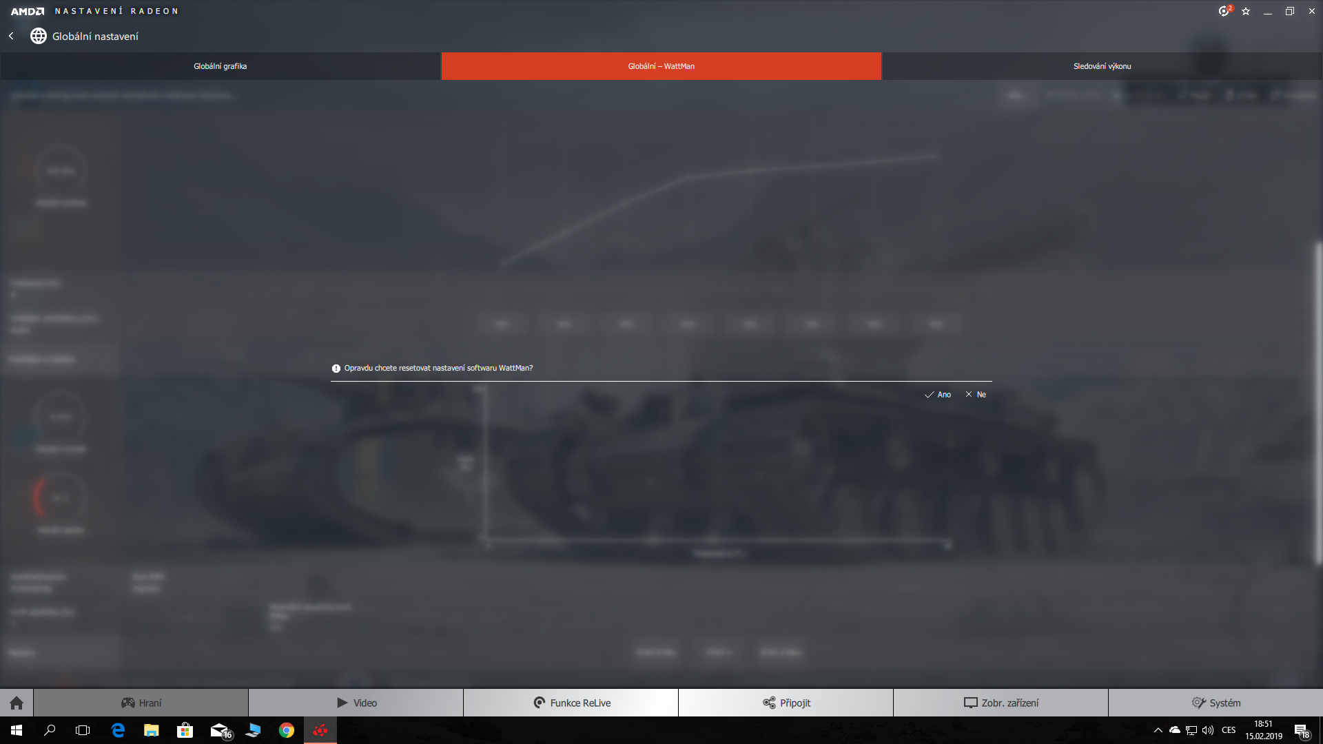

Ale není to v defaultu nechápeš? Což znamená že si ani nezresetoval nastavení, než si nastavoval nové věci, to sem myslel, že je bráno jako automatika, chjo. Takže reset, a nastav znova a ulož, bohužel fakt se asi s tebou musí jak s malým děckem, to nevím proč ses předtím tak rozčiloval, když je to bohužel pravda.

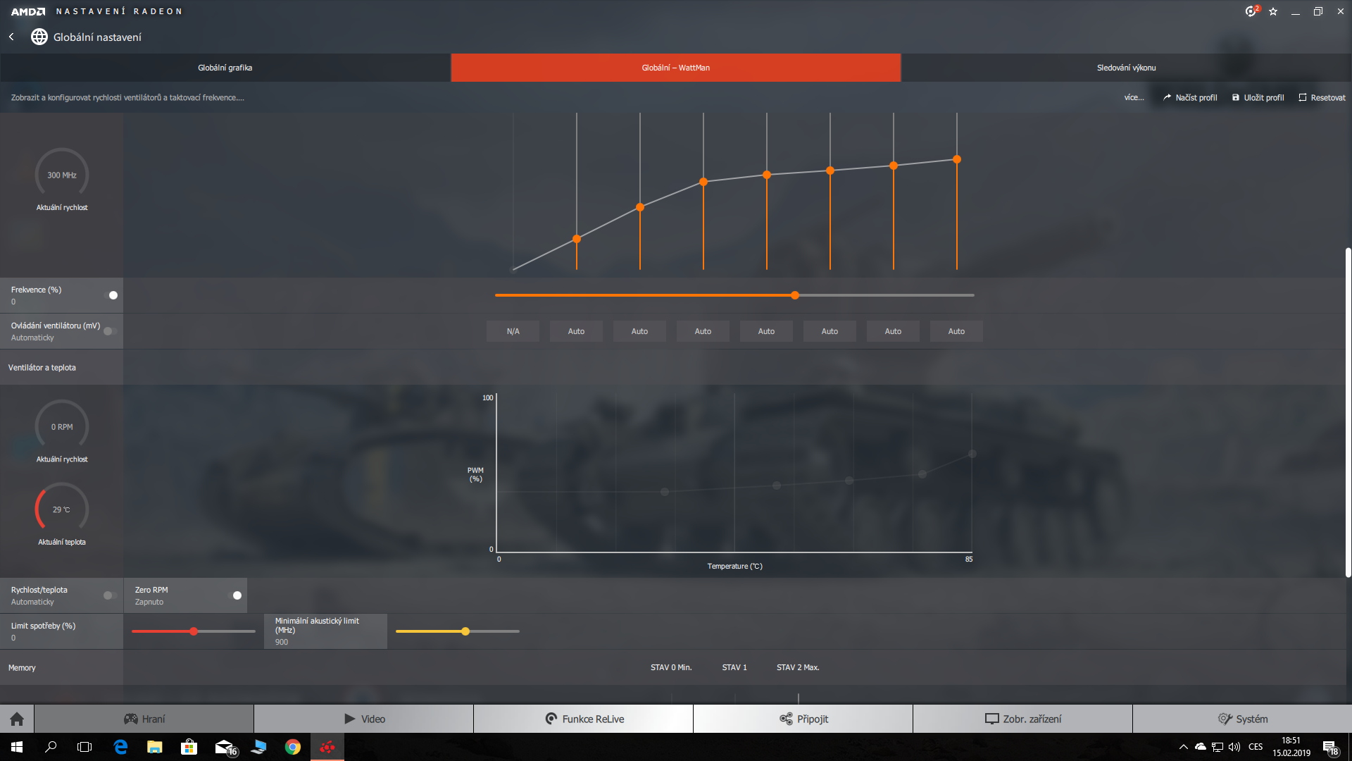

V sobotu jsem byl nucenej přeinstalovat celej system. Kompletně jsem smazal disk a udelal cistou instalaci windows. Proto jsem stahl nejnovejsi ovladace a znovu nainstaloval ten program, krom toho co jsi psal a přepínače na ruční, jsem nic neudelal. Musis mi trochu verit.
Jak jsem jíž psal, jsem do patku mimo.
Dodatečně přidáno po 2 minutách 38 vteřinách:
A ten přepínač z auto na ruční, jsem přepnul kvuli tobe, abys viděl co tam je za hodnoty. Tzn že tam nejsou ty co jsem tam nastavoval minule.

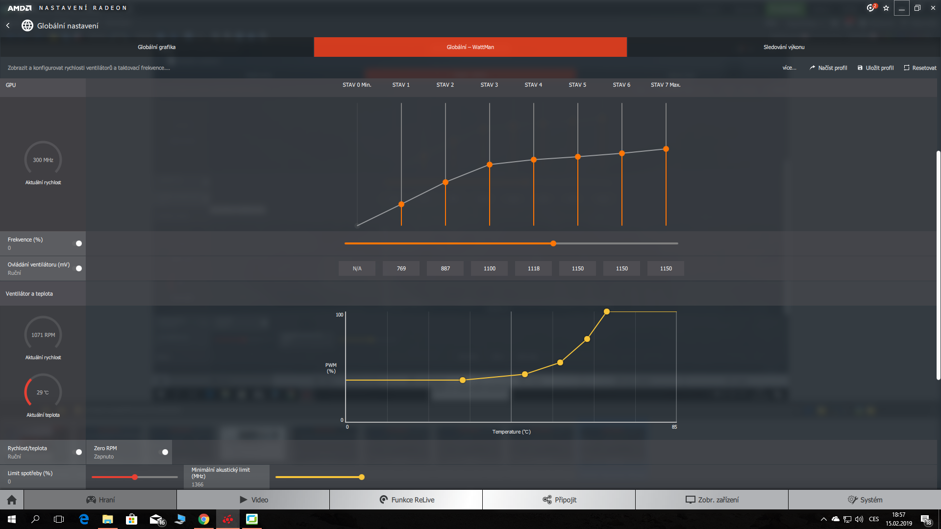

No jak vidíš třetí hodnota od konce je 1181 což je blbost když maximální napětí má být 1150 a já u svojí mám 1118, což jsou jenom přehozené číslice s 1181 náhoda? Já bych ti rád věřil, ale šance že se "přepsali" z výroby a tu kartu s tím vydali a si první na světě kdo na tuhle hodnotu narazil, to by musela být pěkná haluz ;-) Pokud to tak "bylo" což je šance blížící se nule, tak to přepiš na 1118, jinak to pokud možno vrat do defaultu ;-)

Fakt to takhle bylo. Tvl ja s tim nic nedelal.
Dodatečně přidáno po 9 minutách :
Tak ještě jednou, OPRAVDU jsem s tím nic nedělal a máš pravdu, čtvrtá hodnota od konce je víc než poslední tři, což je total blbost.

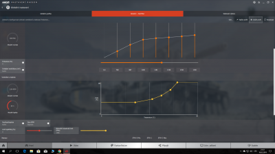

Ahoj, tak jsem to resetoval a opravdu se tam ta hodnota napájení nastavuje blbě.

To je dost divné, zkus tedy přepsat na těch 1118, zbytek jak jsme si říkali a nechat puštěný wattm,an v nějakých náročných hrách co hraješ a uvidíš na jakou teplotu se dostaneš.
