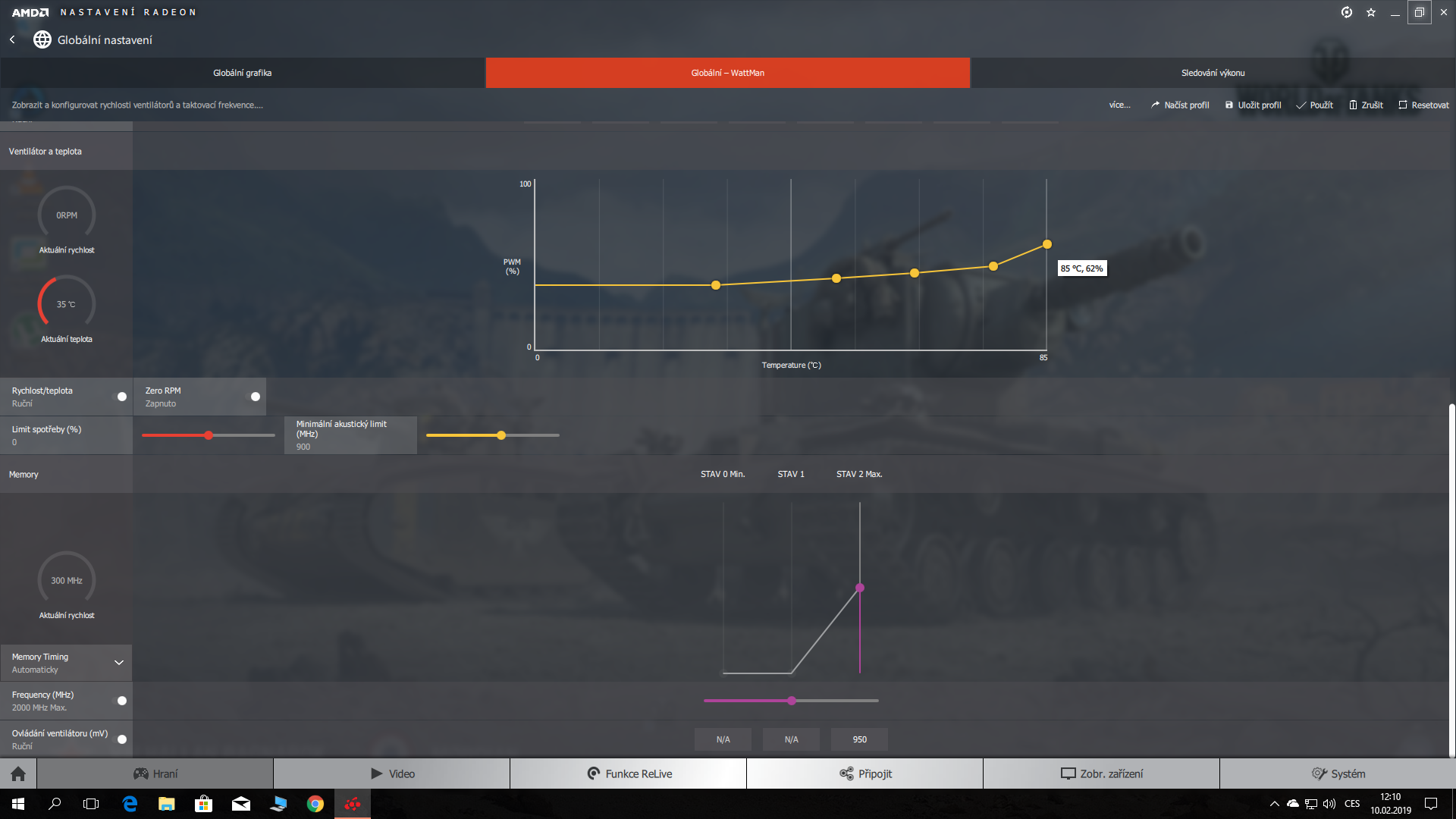

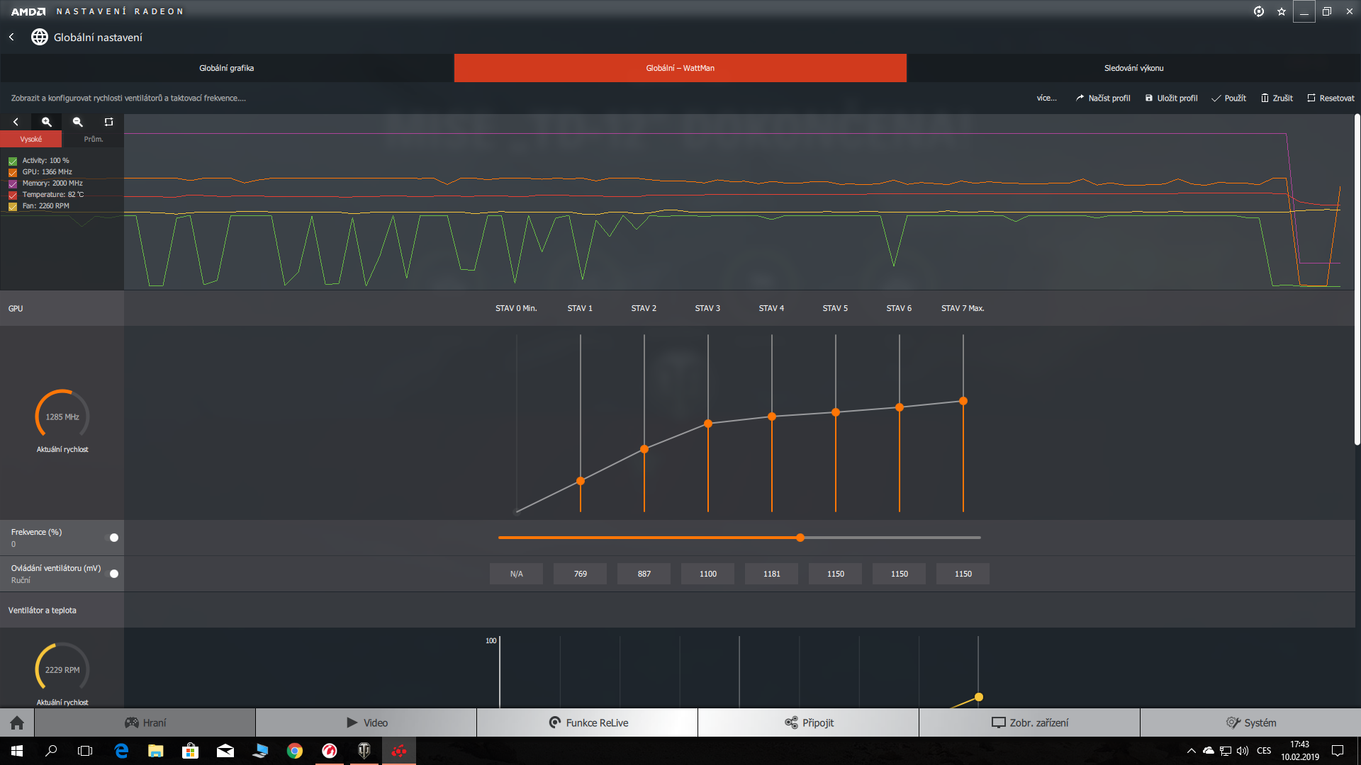

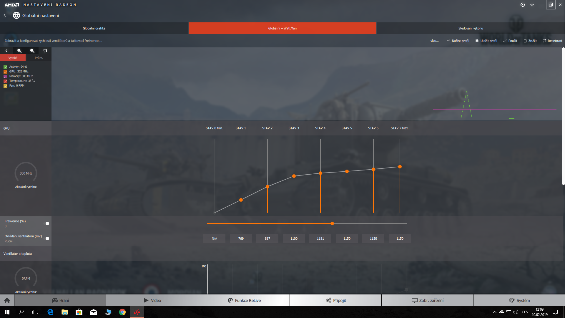

Tak jsem nainstaloval nejnovější verzi https://www.amd.com/en/support/graphics ... eon-rx-580 19.2.1. Spustím hru a dam screen s teplotou.
Dodatečně přidáno po 5 hodinách 29 minutách 29 vteřinách:
takhle to vypadá při hře. Tak poraďte, kde co mám nastavit?? Abych zase neudělal něco blbě.
Dodatečně přidáno po 5 hodinách 40 minutách 14 vteřinách:
tak nakonec tam je 85 st.
