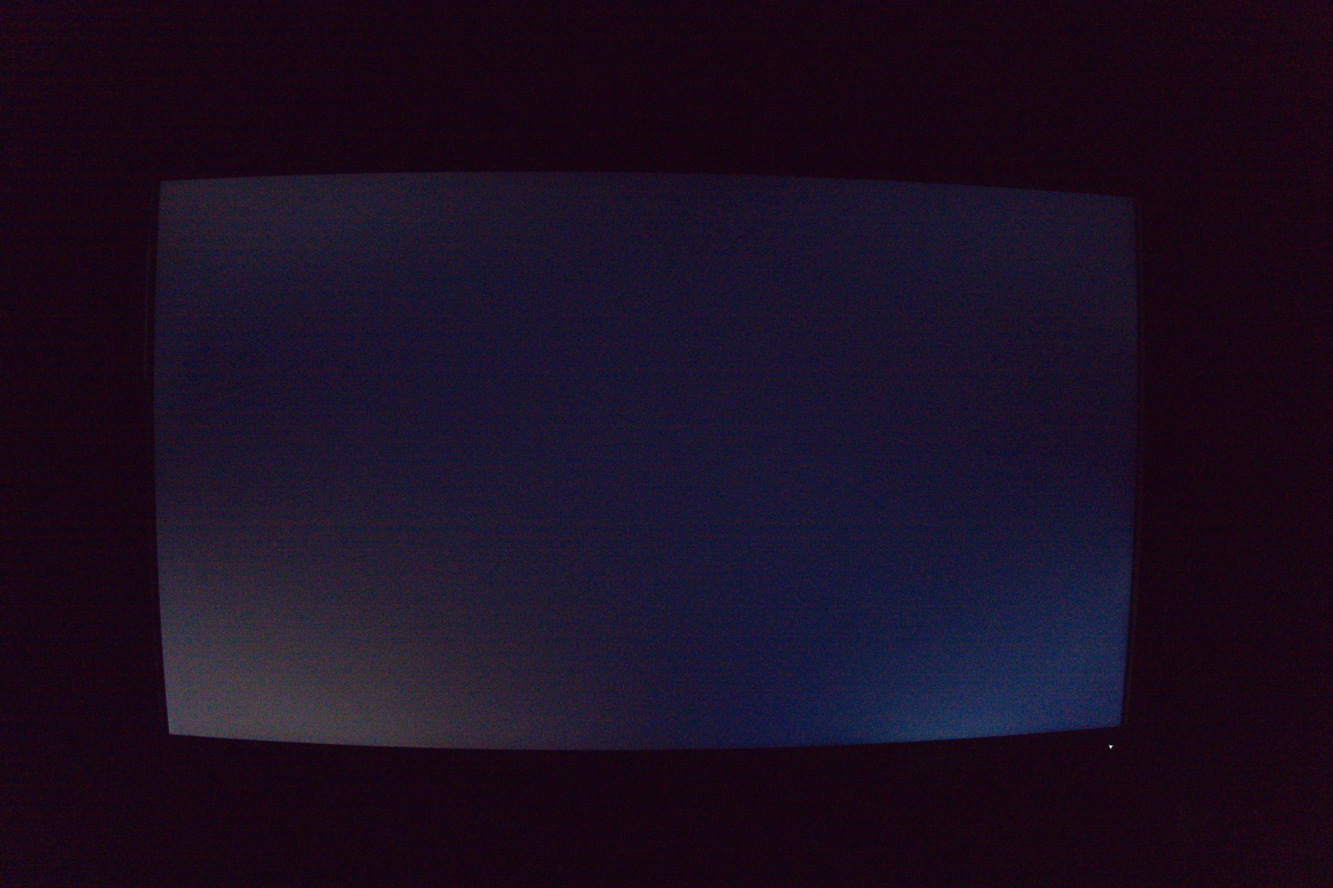

Nakonec jsem teda zkusil, toho Philips 272b8qjeb. Tak pár zkušeností:
Občas je slyšet pískání (asi zdroj?) Může to být problém-do budoucna? Zdroj je v monitoru.
Při připojení monitoru přes DP ke GTX 1060 se sice zobrazí BIOS, ale GRUB už ne. Monitor se uspí a GRUB ani není "na pozadí" tj. nejde vybrat naslepo OS ani se žádný po timeoutu nenačte. Podobné problému https://forums.linuxmint.com/viewtopic.php?t=229080 Zatím se mi to nepodařilo vyřešit. Momentálně se mi teda GRUB zobrazuje na druhém monitoru (IPS235 přes HDMI)
Ve Win při vypnutí displeje se všechna okna přesunou po probuzení na primární monitor (Philips). Asi docela častý problém při připojení přes DP, máte nějaké vyzkoušené řešení? (tohle je fakt otravné)
Podání barev moc porovnat nedokážu, vedle mám akorát to LG IPS235 a oproti tomu je na tom ten Philips asi líp
Upravování fotek mám spíše jako hobby, tak pořád nevím jestli zkusit např. ten widegamut, který by na tom byl lépe. Jestli bych to vůbec poznal
Ještě přidávám prosvítání podsvícení:
