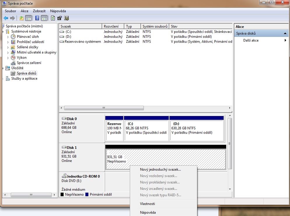

Tak nakonec jsem vybral ten Seagate Mobile 1TB a k tomu rámeček
https://www.alfa.cz/product.php?eid=1051600000000003J12
Disk jsem si přivezl domů a vše udělal podle toho jejich návodu ale poslední věcí tam byla inicializace disku a formátování. Ve správci disků tento disk vidím, také když ho zapojím tak se ukáže, že se disk připojil ale v "Tento počítač" disk není vidět. Když se podívám do správce disků tak tam žádná možnost Inicializace disku není. Je tu zobrazen jako Disk 1, nepřiřazeno, online a při rozkliknutí nabídky můžu dát pouze Nový jednoduchý svazek...
Možná je to hloupý dotaz, ale já se v tomto nevyznám
EDIT: tak s největší pravděpodobností jsem již Disk inicializoval (jestli se tím myslí výběr typu oddílu - v mém případě MBR), ale disk se v "Tento počítač" nezobrazil. Tudíž nevím jakým způsobem ho naformátovat.
slayer_killer
- nováček
- Příspěvky: 23
- Registrován: 04 lis 2014 13:00
Re: Výběr externího HDD
Ve správci disku máš u toho disku černý pásek:? Vypadá to že si ještě musíš vytvořit partition. Klineš pravým a vytvořit nová oddíl
Jo jo je tam černý pásek. A mám tam "jedinou" možnost. Mám tedy dát normálně "nový jednoduchý svazek..."?
Jo dej ten novy svazek. Musis mu pridelit pismenko a naformatovat ho aby fungoval.

Super díky moc HDD se už zobrazil v "Tento počítač". Akorát mi to vždycky napíše že zařízení může pracovat rychleji. I když připojím disk k USB 3.0 dle označení na NTB.
EDIT: Nakonec stačila obyčejná reinstalace ovladačů USB portů. Nyní už běhá HDD tak jak má :) Ještě jednou děkuju všem za rady a trpělivost
