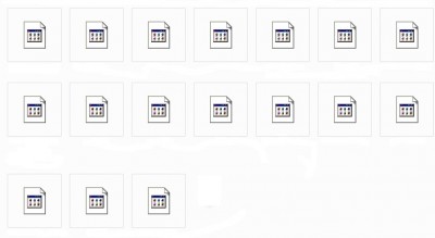

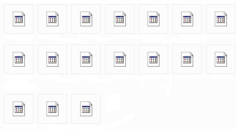

Zdravim odborné rádce, mám problém s ikonkami zástupců u několika programů. Asi před čtrnácti dny se mě přestali zobrazovat ikony, a zobrazují se mě viz obr:

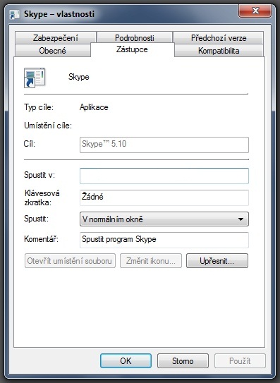

již jsem zkusil opravu registru a nic. Ukáži-li na zástupce (ikonu) a dám vlastnosti, tak nemohu změnit ikonu aby se zobrazovala jak má. Další obr:
volba je světle šedá, nedá se změnit. Tak dík za radu.
