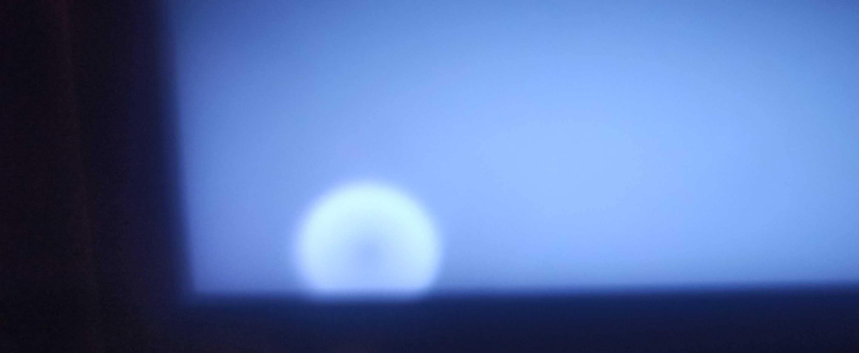

Řeším takový zvláštní problém u notebooku samsung. Jelikož jsem dostal firemní notebook, který byl doslova zasekaný, tak jsem provedl reinstalaci windows. To co se ale začalo dít mi hlava nebere, kurzor myši se automaticky přesunul do levé dolní strany monitoru, a tam úplně zběsile poskakuje, a nonstop kliká, tak moc rychle že se mi na daném místě plochy objevují takové průhledné bublinky, které značí že na tom místě kurzor zběsile kliká. S kurzorem se vůbec nedalo hýbat, teprve poté co jsem připojil myš, tak jsem s ním dokázal hýbat, ale průhledné bublinky to zobrazuje pořád na tom místě, a jakmile otevřu nabídku start, začne si to samo otevírat složky, aniž bych tam měl kurzor myši (jako kdyby tam byl další neviditelný kurzor.) Mohli by jste mi prosím poradit co s tím? Děkuji předem za odpověď.

Ten notebook jsem dostal do ruky s tím, že mám dát tovární nastavení, aby se pročistil. Udělal jsem to, a po několika restartech se notebook odmítl spustit, vždy když měl jít na přihlašovací plochu, tak mi to hodilo error s tím, že proběhla špatná instalace windows, proto jsem byl nucen to reinstalovat (I reinstalování windows mi nadřízený zmínil, pokud by tovární nastavení nepomohlo zrychlit ntb). Když jsem to reinstaloval, tak mi touchpad začal dělat to výše zmíněné. Notebook je starý, vyhrabali ho bůhví kde (poslední změny na něm byli začátkem roku 2020). Každopádně nalezení a nainstalování ovladačů od samsungu, by to mohlo opravit?

Dostal jsem do ruky starý notebook, s tím že všechny důležité věci byli smazány (ne nebyli, byli tam soukromé věci předchozího majitele), s tím abych to projel továrním nastavením, protože ten notebook byl totálně zasekaný, otevřít složku trvalo i půl minuty, a jak jsem psal, po zapnutí továrního nastavení, se notebook párkrát restartoval, poté se nespustil a když jsem ho spustil, tak už jsem se nedostal vůbec na plochu, s tím že vyskočil error o špatné instalaci windows, plus už tam byli na černé obrazovce vidět ty bublinky, značící běsnění kurzoru. To že jsem se to pokusil reinstalovat, strávil jsem na tom hodiny, a vlastně ač jsem se konečně dostal na plochu, tak myš si dělá co chce (takže ty ovladače nejspíš musím stáhnout na svém soukromém pc a přetáhnout je na firemní, jelikož je možná víc zasekaný než byl). Jsem z toho dost naštvaný, a taky vynervovaný, aby po mě nechtěli náhradu za naprostý šrot, který držel silou vůle a zásahem, co mi doporučili se zřejmě nějak poškodil.
Dodatečně přidáno po 9 minutách 49 vteřinách:
Zde přidávám přílohu jak ta bublina vypadá.
Dodatečně přidáno po 12 minutách 55 vteřinách:
P.S. vypnul jsem touchpad v biosu, myš sice pomocí něj nejde ovládat, ale problém přetrvává, dokonce ani pomocí myši kurzorem nedokážu pohnout

Chtělo by to napsat, o jaký ntb jde. Podle popisu mi to připadá jako vadná dotyková vrstva displeje.
Re: Po reinstalaci windows, kurzor myši se chová divně
Přímo typ ntb se mi zjistit nepovedlo, jedná se o samsung, a datum výroby je z roku 2013. Každopádně se mi i přes nervy podařilo najet na aktualizaci ovladačů, kde toho opravdu hodně bylo poškozené, windows deffender, net framework a pár dalších věcí, po aktualizaci problém na chvíli zmizel, jenže co se nestane, ozval se zvuk připojení a odpojení usb portu (nic jsem nepřipojoval, ani neodpojoval) a problém nastal znova. Myš se držela u kraje obrazovky, zběsile klikala, takže otevírala nabídku start a tam si proklikávala co chce, a já už nevím co dál, v práci jsem se dohodl že když to do dneška nedám dohromady, že to mám vrátit, protože ten ntb je pro mě už docela šrot, který se nedá pořádně ovládat.

Nejspíš mi dali krám,protože nejsem na žádné IT pozici, dělám spíš servis strojů,a na tomhle mám dělat v excelu nějaké dokumenty, každopádně jak píšeš, tohle je blbej vtip. Pokud chtějí kvalitní práci, tak mi nemůžou dát nějaký šrot co někde vyhrabali, no nic děkuji za rady, dělal jsem co mě napadlo, a stejně nic nepomohlo,takže na toto jsem už rezignoval.
