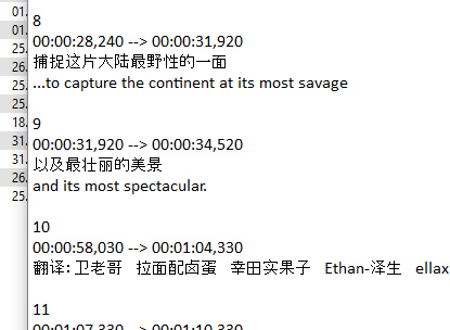

Potřebuji upravit jeden titulkový soubor (původně *.ass), který je dvojjazyčný – EN+Korejština, viz screen.
Ten druhý bych potřeboval dát pryč. Existuje na to nějaký automatizovaný postup, místo ručního mazání? Program, nebo něco jiného třeba?

jojo mýlka, není to korea ale čína...
Každopádně by to snad fungovalo, ale právě tady není pravidelnost vymazání každěho x řádku. Někde je řádek pouze en...
viz dva soubory v příloze - originál ass před konverzí a pak ten konvertovaný srt, který se blíží více mému použití.
Zbývá ruční mazání, což mě přivedlo k původnímu dotazu.

Šlo to celkem jednoduše tímto regexpem (zdroj zde):
Ten našel a odstranil každý řádek, který obsahoval "non-ASCII" znak.
Ale musely tam být minimálně 3 znaky, jelikož některé řádky měly jen jedno nebo dva čínské znaky, tak to bylo potřeba projet celý ještě jednou těmito regexpy:
Ale teď mě napadá, že možná stačilo místo kvantifikátoru plusu (minimálně jeden odpovídající znak) použít u tečky (jakýkoliv znak) jako kvantifikátor hvězdičku (0 až neomezeně odpovídajících znaků)
A nemusel bych to nechat prohledávat 3x
Ty tečky tam jsou proto, že občas byly na řádku nejen všechno čínské znaky, ale například čísla, která už jsou ASCII znaky.
Každopádně teď tam vznikly občas časy, pro které není žádný text, nevím co to udělá v přehrávači.
Například:
A tím se už fakt dostáváme k původnímu dotazu - nějký program který by opravil i číslování
