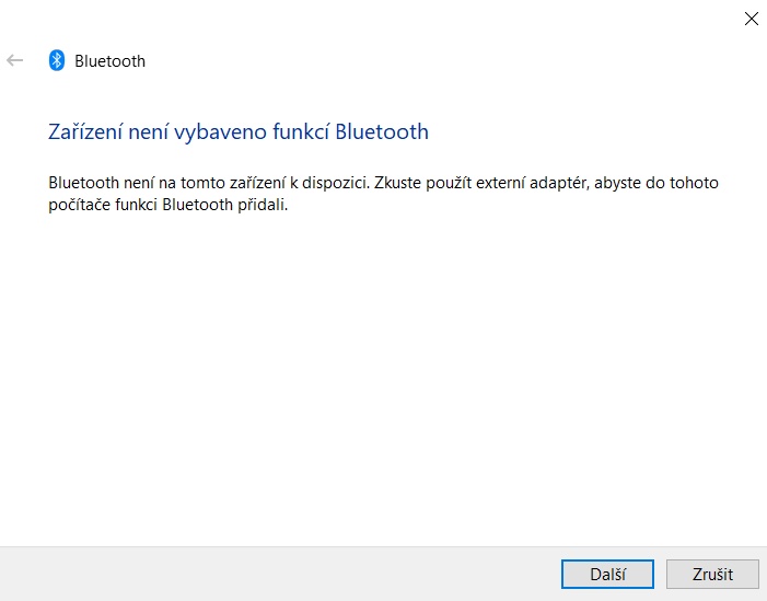

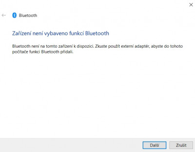

dnes mi z ničeho nic na mém notebooku IdeaPad S340-15API od značky lenovo přestalo fungovat bluetooth. Nejde zapnout ani z panelu bluethooth v nastavení. Zmizelo tlačítko pro zapnutí bluetooth. Když zapnu poradce při řešení potíží s bluetooth tak mi to řekne že bluetooth není na tomto zařízení k dispozici. Přitom mi tam vždy fungovalo. Nevíte někdo co s tím?
ps: v příloze posílám fotky chyb

Predpokladám - bola aktualizácia OS a niekto si nezakázal aktualizácie ovládačov.
Takže stačí prejsť na stránku Lenovo https://pcsupport.lenovo.com/us/en/prod ... ver-update (vybrať svoj model) a stiahnuť a nainštalovať ovládač pre BT - niekedy stačí spustiť Lenovo Vintage (ich oficiálna aplikácia) - a toto by možno prekontrolovalo a stiahlo príslušný ovládač.
Ak by to však bol HP - to isté - na ich stránkach https://support.hp.com/sk-en/drivers stiahnuť a nainštalovať ovládač.

Děkuji za radu, ale pořád i po instalaco bluetooth ovladače z těchto stránek mi to nefunfuje

Podívej se do správce zařízení: BT tam není - pravděpodobně HW problém. BT tam je se žlutým trojúhelníčkem - podívej se do vlastností, v čem je problém.
Re: Nefunkční Bluetooth
Další možnost je nabootovat nějakou verzi live linuxu. Pokud se BT neobjeví ani v něm, bude chyba v hardwaru. Obvykle stačí vyměnit modul (pro BT a WiFi bývá společný).
A jen dodám, že kontrola ve správci zařízení musí předcházet instalaci ovladačů. Pokud tam totiž ono zařízení chybí, ovladače se stejně nenainstalují, protože nemají co ovládat.
