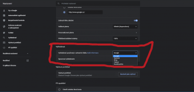

Ať napíšu cokoliv do vyhledávače Chromu, jenž je mým hlavním, neobjeví se žádaná informace či stránka, nýbrž Yahoo, který se objevil bůhvíodkud. Je vtíravý, obtěžuje. Prosím o radu jak se ho zbavit. Virus?

v nastavení je položka vyhledavač. tak to zkus. jakože když napíšeš např. seznam.cz tak se objeví yahoo? Jinak zkus zakázat doplňky jestli nějaké máš. případně skus přeinstalovat chrome.

Vyškrtla jsem Yahoo ze seznamu vyhledavačů v Nastavení Chromu, byl tam 2x, z toho jeden měl deformovaný popis. Zatím se zdá, že nic dalšího není potřeba. Srdečný dík za dobrou radu.
