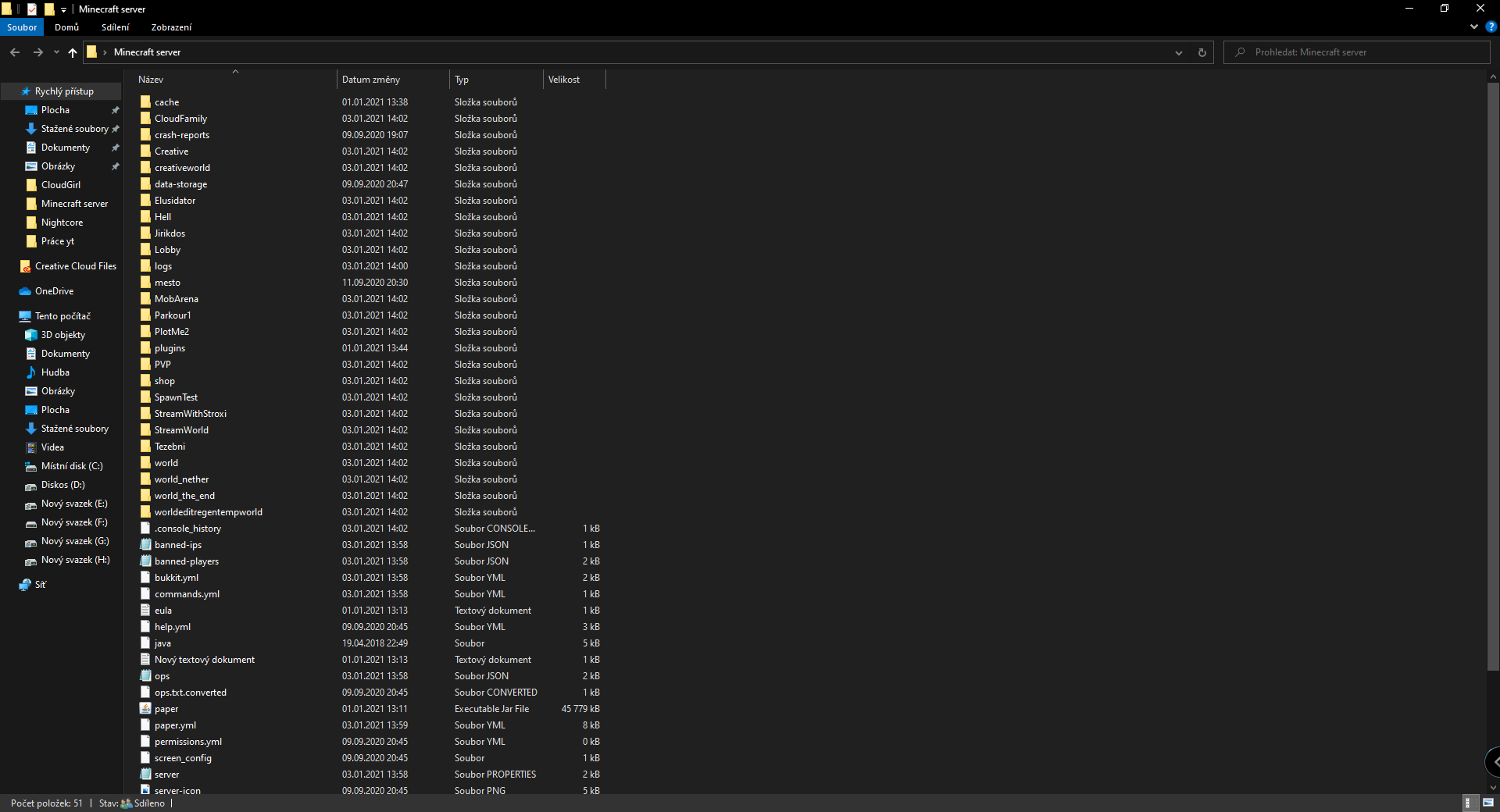

Zde jso uvšechny soubory Minecraftu, které je třeba pokaždé zálohovat. Záloha se alespoň by měla podle mně jak to kdysi hicoria měla dělat co 4 hodiny, jelikož nevíme zda někdo něco nezničí nebo hacker nezaútočí. Jako před dvěmi měsíci se nám toto stal os hackerem.
1.Všechny zálohy poputují na vzdálení disk, který je propojený 192.168.1.2 veřejnou ip adresu sem dávat nebudu. Jelikož to je propojené obouma variantami, ale 192 je přes vnitřní páteřní síť.
2.Disk na zálohy je s označením F:
3. V pc mám pouze uživatele což jsem já s jménem CloudGirl,

Takže chceš zálohovat vše ve složce Minecraft server? Chápu to dobře? V tom případě potřebuji absolutní cestu k složce Minecraft server.
A chceš to na F: (což je namapovaná síťová složka jako disk)?
K časování - skript vložíš do plánovače úloh. Tam si můžeš nastavit jak četnost spouštění, tak účet, pod kterým poběží. Samozřejmě ten účet musí mít přístup k F:.
Máš na tom serveru nainstalovaný nějaký pakovač (zip, rar)? Skript by mohl celý ten adresář zabalit.

Ano celý adresář souborů: C:\Users\CloudGirl\Desktop\Minecraft server
F: Je namapovaný jako disk .
A ano mám tam Winrar nainstalovaný
účty mi běží přes Doménu, takže kdekoliv se mohu připojit za účet jako CloudGirl.

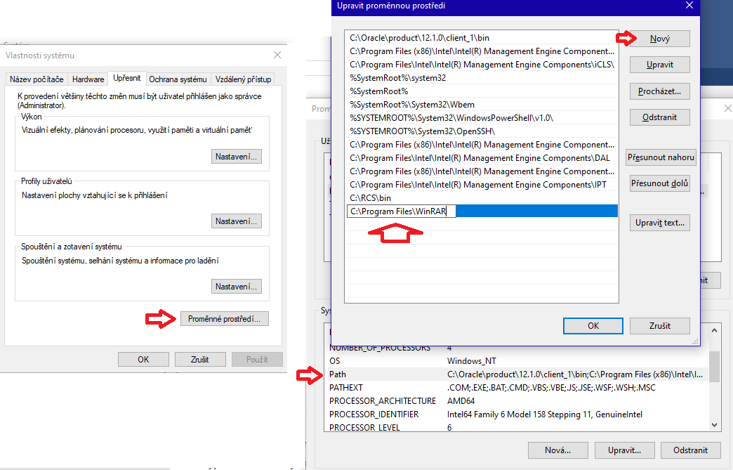

bude to trochu složitější
Nejdřív je třeba v proměnné path nastavit cestu k adresáři WinRar (pokud není). Pravoklik na počítač, vlastnosti. Vlastní skript:
Zkopíruj text v code, vlož do notepadu (nepoužívat word) a ulož s příponou .vbs.

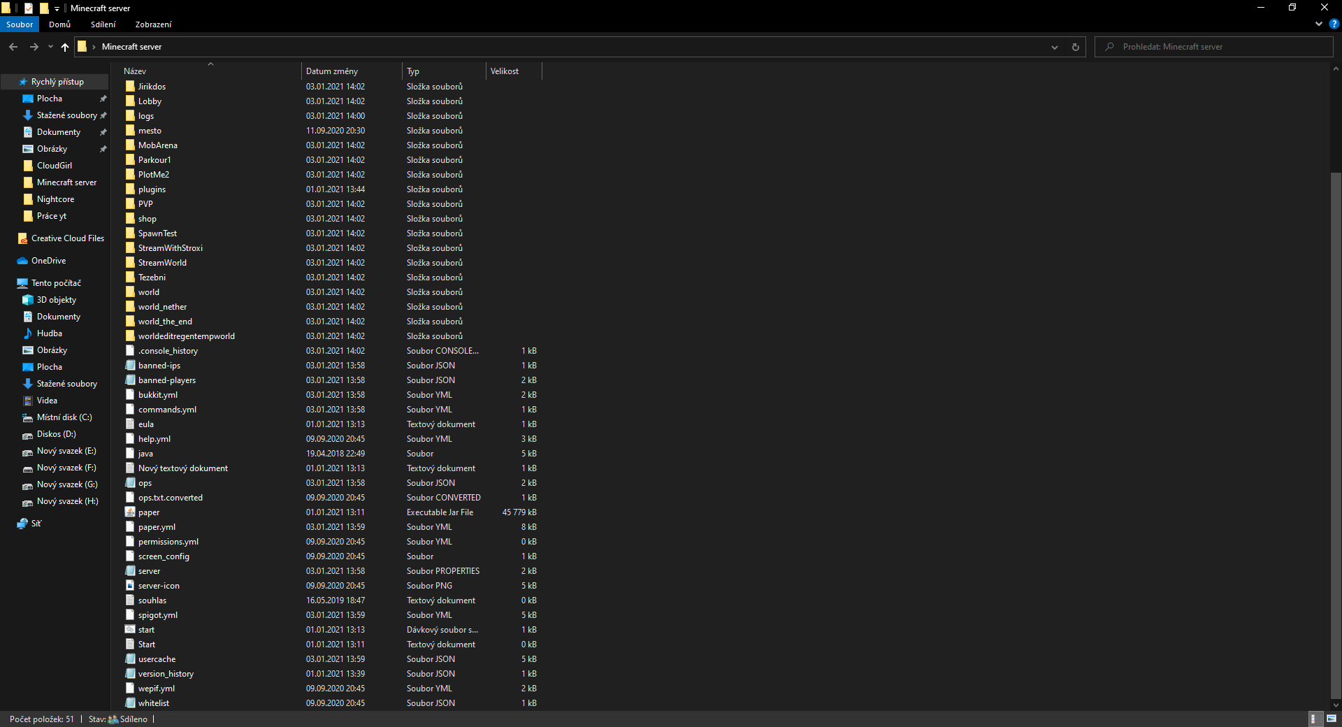

07.01.2021 12:54:15 Záloha se nepodařila Kód: 10
07.01.2021 12:54:35 Záloha se nepodařila Kód: 10
A winrar se pustil a nic ... V F: se vytvořila složka MCzal.
Dodatečně přidáno po 27 minutách 35 vteřinách:
Tak jsem dala pryč toto: \ zalohovalo mi to jen CloudGirl něco něco. A pak Minecraft ale jen pluginy a nic víc. Takže bude asi chyba někde ve skriptu..
+ Lze udělat tak ať se vytvoří nová záloha další. Já je pak po týdnu budu mazat
Re: Program na zálohu souborů minecraft Windows
Jasně - mezera
Omluva
Uprav tento řádek: na
"+ Lze udělat tak ať se vytvoří nová záloha další. Já je pak po týdnu budu mazat" nepředpokládá se, že bys dělala zálohu častěji, než jednou za hodinu. Protože je hodina součást jména, pak skript soubor zálohy v další hodině nenajde a vytvoří nový. Pro testování klidně již vytvořenou zálohu smaž (popřípadě ho můžeš přejmenovat).
Skript si vytváří jméno souboru v proměnné NameFile ve formátu MineCraft_RRRRMMDDHH.rar - ten potom kontroluje, zda existuje. RRRRMMDDHH je aktuální datum a hodina v čase spuštění skriptu.
Omluva
Uprav tento řádek:
Kód: Vybrat vše
zdroj = "C:\Users\CloudGirl\Desktop\Minecraft server\"Kód: Vybrat vše
zdroj = """C:\Users\CloudGirl\Desktop\Minecraft server\"""Skript si vytváří jméno souboru v proměnné NameFile ve formátu MineCraft_RRRRMMDDHH.rar - ten potom kontroluje, zda existuje. RRRRMMDDHH je aktuální datum a hodina v čase spuštění skriptu.
