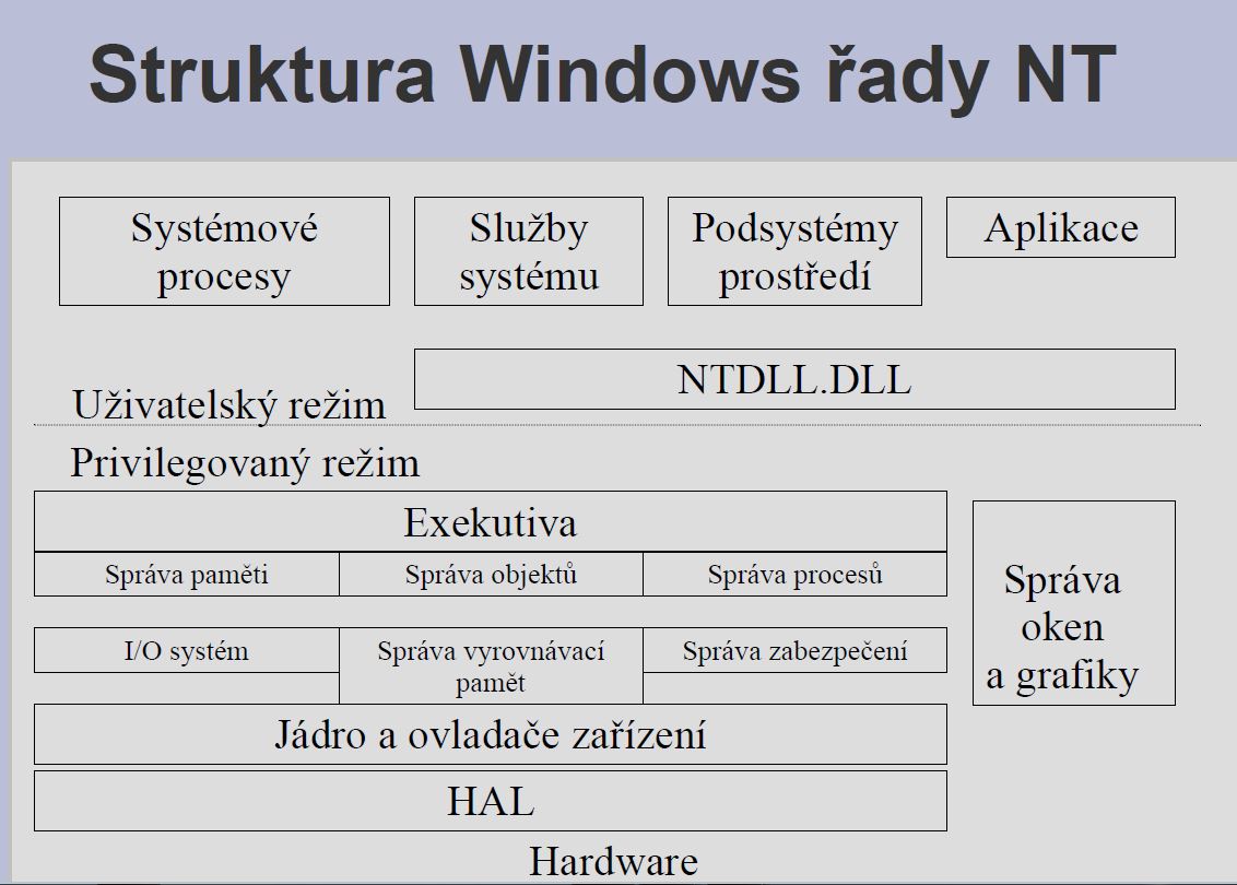

Ahoj, zpracovávám otázky ke zkouškám.. a jedna z otázek zní: "Architektura operačních systémů užívaných ve vestavných systémech – Linux, Android, iOS, AppleTV, apod. "
Pod pojmem architektura OS si představím něco jako
Což předpokládám, že není smyslem té otázky učit se detailní strukturu každého konkrétního systému..
Našel by se tady někdo, kdo by mi dokázal poradit nějakou rozumnou relativně obecnou odpověď ?
