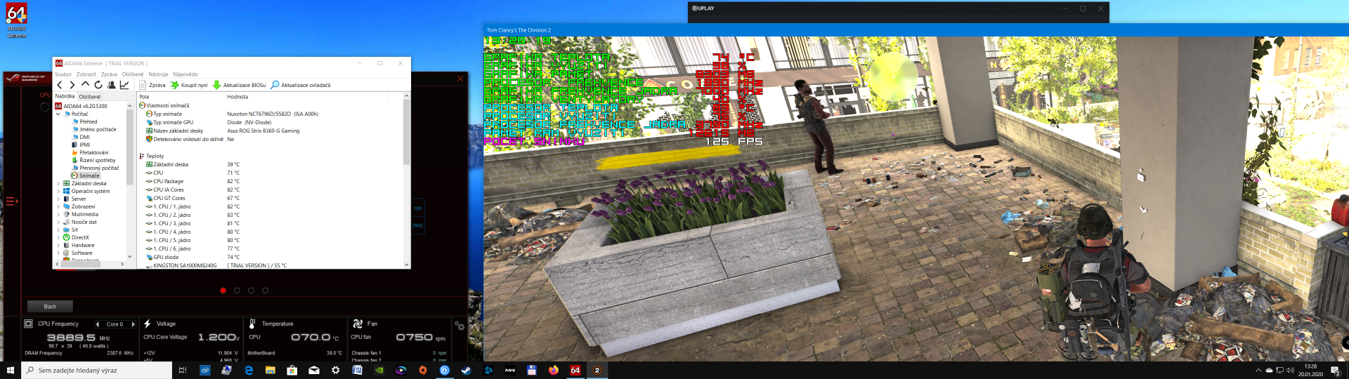

Zdravím a prosím o radu,měřím teploty CPU, ale rozdíl teplot v použitých programech je i 10 stupňů což je myslím si dost. Použil jsem programy AI Suite 3 od Asusu. Aida64 a Afrerburner od MSI.
Nevím na který se můžu spolehnout.Přikládám screen.
Diky za radu a za pomoc.

Jeden ukazuje 83°, druhý ukazuje 83°, kde je ten rozdíl 10°? Asi si se jenom přehlíd ;-)

když tak "hwinfo64" z 3dguru, ale Azmir má pravdu ... možná koukáš na teplotu grafiky v té hře ...

71 vs 83 ?
Pokud koukame na identickou hodnotu z cidel tak je samozrejmne stejna (cpu package).

Zdravím pánove díváte se špatně pod Aida64 je černá tabulka a to je ta třetí Ai suite 3 od asusu a třetí ve hře The Division 2.Podívejte se znuvu a uvidíte,že tam opravdu je.

tenhle soft už nikdo nepoužívá, není už ani běžně mezi utilitami na supportu Asus ... kdo ví proč asi ...
Re: Měření teploty procesoru
Hra ukazuje teplotu CPU package (83) a je shodná s teplotou aida 64 (82).
AiSuite ukazuje teplotu CPU (70) a je shodná s aida64 CPU (71).
Ještě něco?
Příspěvky: 55085
O ten rozdil mezi "CPU" a "CPU package" prave jde.
Protoze ty aplikace vyuzivaji jako zdroj jina cidla, ale pojmenovane je to "teplota procesoru".

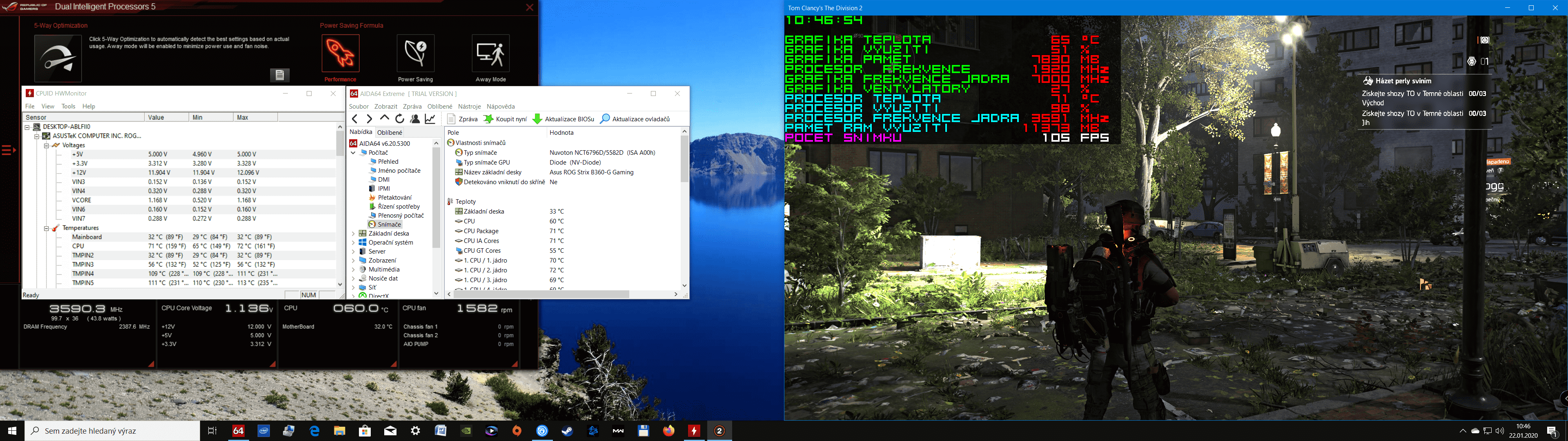

Tady jsem ještě dal i HW monitora tet mi prosím řekněte,kterému programu mám věřit a který udává správné teploty.Díky za radu
Naposledy upravil(a) janda123 dne 22 led 2020 12:05, celkem upraveno 1 x.
Všechny.
Představ si to, že máš místnost. Můžeš v místnosti měřit teplotu radiátoru, teplotu okna, teplotu u stropu, teplotu u podlahy. A vždycky dostaneš rozdílné výsledky.
Kromě toho ten obrázek je tam mizerný, že z něj nejde nic přečíst.

Omlouvám se za obrázek.Původní velikost obrázku je 6.5 MB,ale pořád jsem to musel zmenšovat,abych to sem dostal.
Příspěvky: 55085
Kdyz se podivas na ty obrazky, zjistis ze vsechny programy udavaji uplne stejne cislo.
Jen se pokazde divas na jinou polozku, ktera ma jinou teplotu.
CPU a CPU PACKAGE neni to same.
