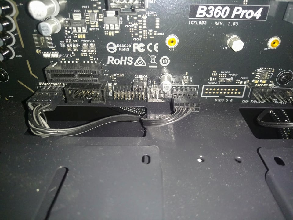

A jelikož to skládalo CZC, tak bych otevřel obě bočnice a podíval se, jestli je zapojenej přední USB panel do desky. Klidně to vyfoť a vlož sem do přílohy.

musíš otevřít levou bočnici a mrknout se esli je kabel od těch předních USBček zapojenej, fotka zadního panelu je k ničemu :evil:

u těch USB je potřeba se podívat, jestli je to zapojené do základní desky. Nachází se to dole na základní desce

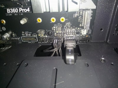

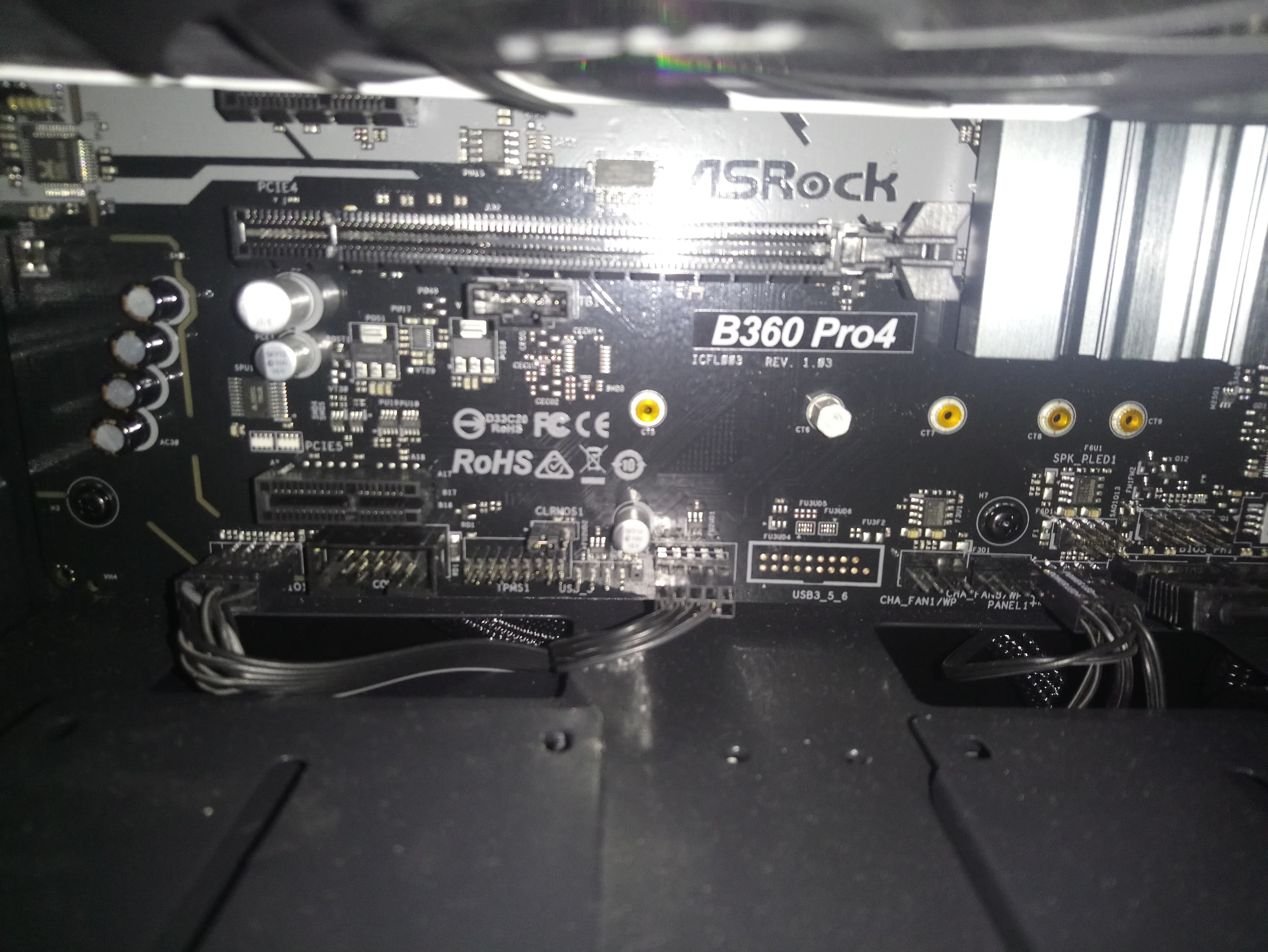

zde?
Dodatečně přidáno po 1 minutě 34 vteřinách:
Re: Nový PC ( USB - HDMI ) nefungují
Ano, zde. Jeden USB port na bedne by mel fungovat, protoze zapojeny je.
