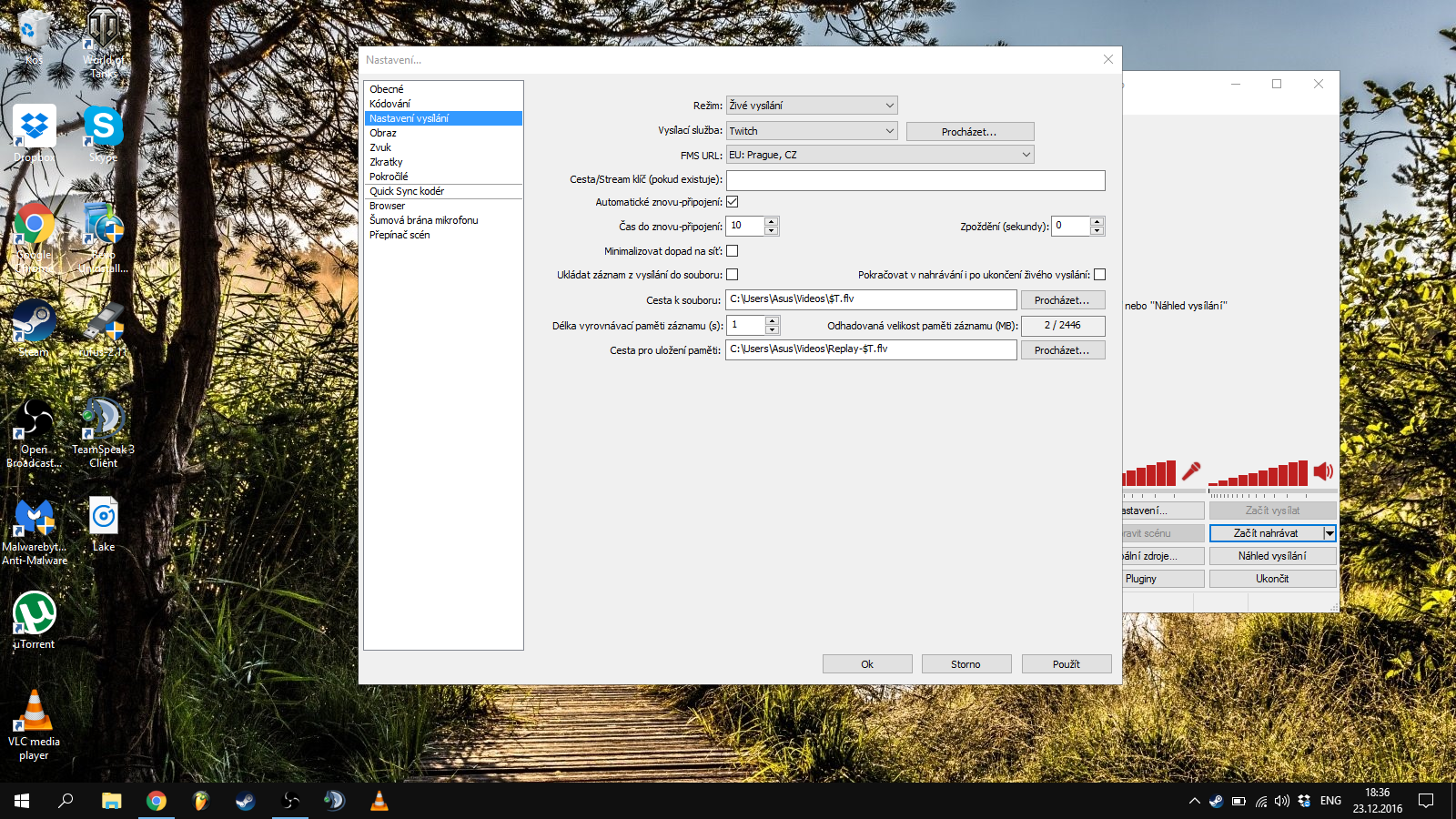

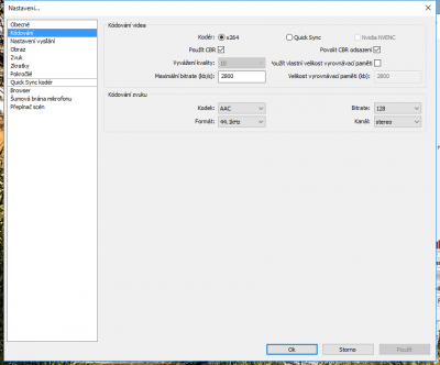

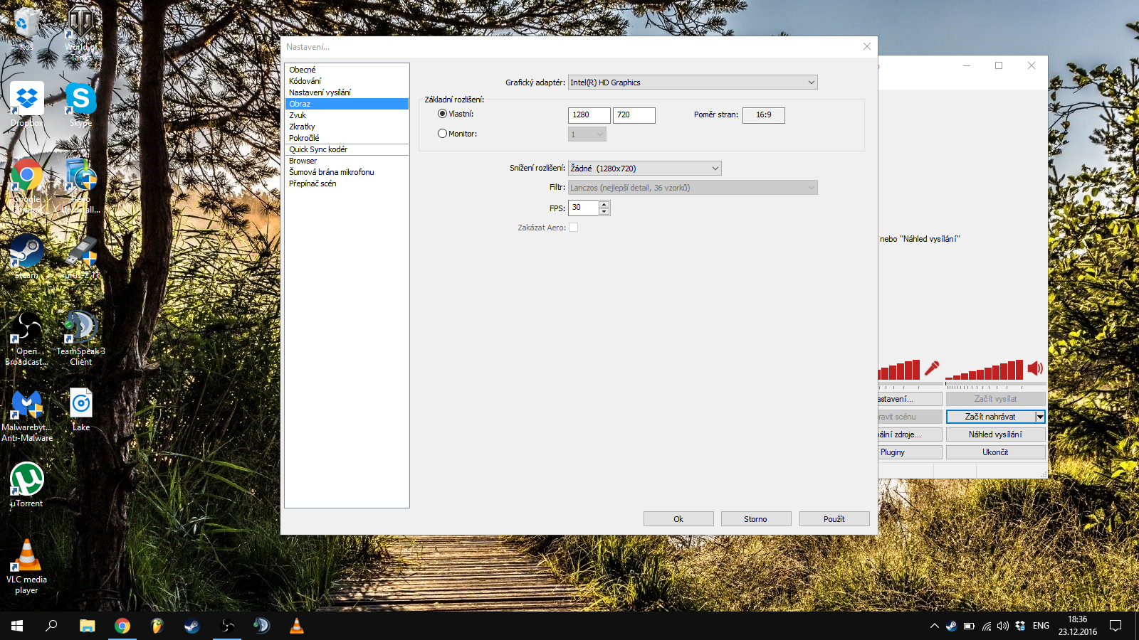

Ahoj . Nainstaloval jsem si OBS studio , ze zkusim pustit kamaradum stream , aby se mohli koukat , ale pri spusteni se mi stream hrozne moc seka.Upload mam vysoky kolem 20mb/s.Hra se mi vubec u me v pc ani v obs neseka ale na streamu ano.Nastavoval jsem to podle ruznych videi na YTB pro i5 a nizsi.Sam vlastnim tuto sestavu a stream by nemel byt problemem. Muzete mi prosim poradit nejaky setup aby to bylo ok? Díky

Zkus snizit vysilaci rozsliseni a bitrate videa. A popripade vysilaci fps
Re: OBS studio (SETUP?)

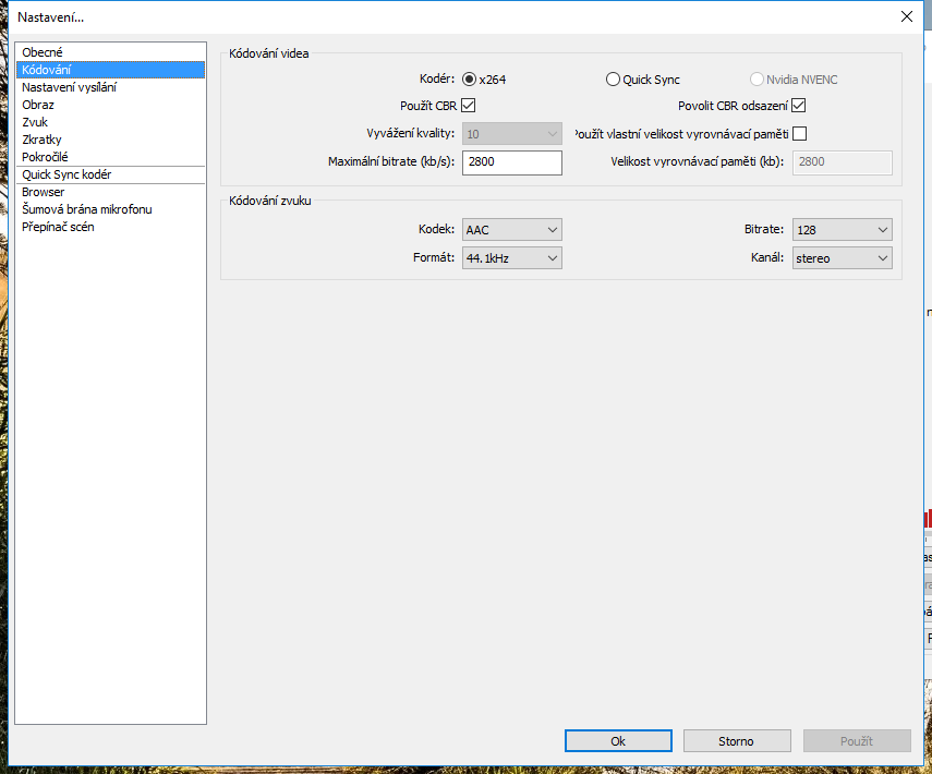

Bitrate si nastav podle speedtest.net v kbit/s... rekl bych cca na 25% z hodnoty "Upload Speed".
V mem pripade to je 550/4=~130
FPS muzes zvysit na 60, ja mam integrovanou grafiku a obecne hodne slaby NTB.
TIP: Pokud nahravas videa offline, tak je dobry si zvysit bitrate na cca ~4k, vypnout CBR a Vyvazeni kvality zmenit na 10. Sumova brana mikrofonu je super featurka, pokud vis, jak funguje... :)

Hele mrknu na to zitra, dneska mi to kdyz sem mel nasteveno na CBR ten bit rate 2500 tak se mi to sekalo , ale kdyz sem to dal na CRF a 20 tak to docela jelo v pohode a nevim proc :) Jinak diky za peknou prezantaci

Tak jsem to zkousel a stale se to stejne na streamu seka , ale obs nepise zadny drop frame nebo tak neco + navic v obs studiu nemam kde nastavit svoji grafiku 1070.
+navic kdyz sem poustel spravce uloh tak mi procesor jede na 94% sem tam i na 100.Tim by to taky mohlo byt ne? Ale proc to bere tolik procesoru?Me se hra vubec nesekne :(

Ano, pokud mas slaby procesor, tak se to bude sekat...
Koukam ale, ze mas silnejsi CPU, jak ja na stolnim PC s i3 a timto nastavenim + nativni rozliseni.
Zkus si nejdriv nahrat nejaka videa pouze do PC.
Dalsi vec je ze, si nastavis x264 CPU prednastaveni na "superfast" popr. "ultrafast"...
Nakonec bych snizil kvalitu videa, ale je zbytecne jit niz jak 720p.

Kdyžtak zkus streamovat přes iGPU, beztak v tom PC leží nevyužita a kvalita bude lepší než když budeš snižovat na 720p přes CPU...
