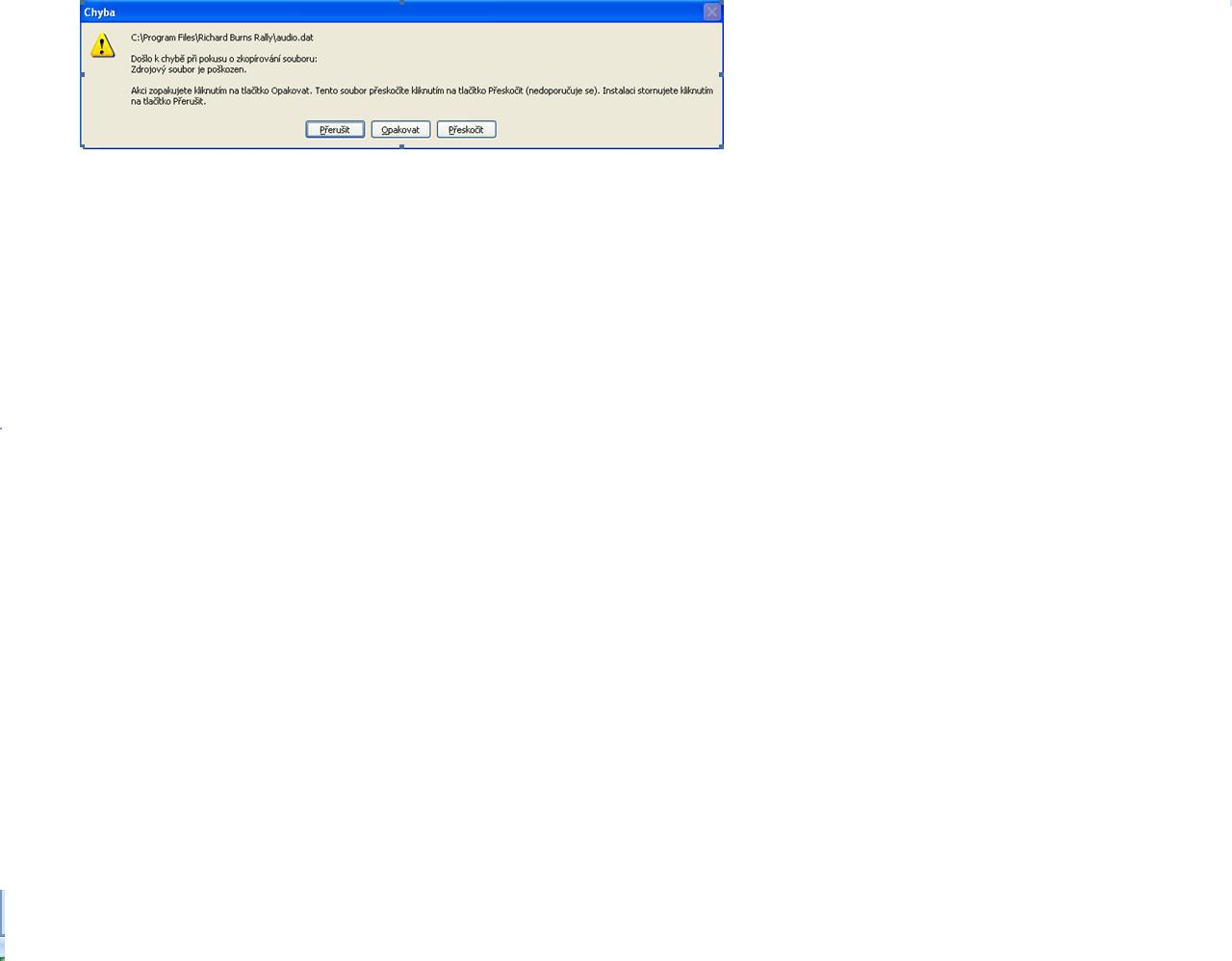

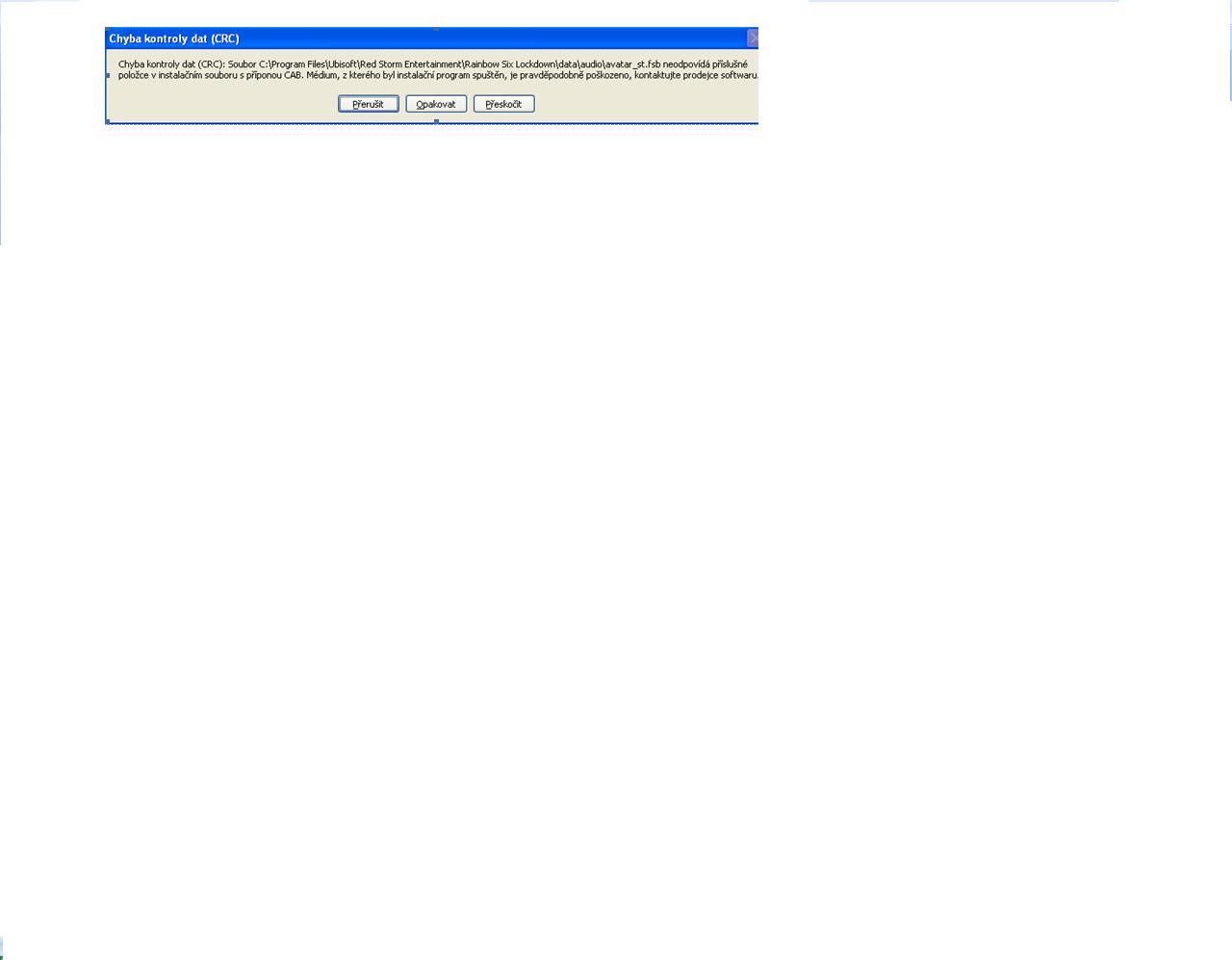

Dobrý den mám následující problém při jákékoliv instalaci nebo spíše instalaci, která má větší velikost office , nero ,stalker , mafia...... mi to hlási třeba v půli instalace při kopírování nových souboru chyba kontroly dat (crc) upozornuji že vše je legální ...... tak nevím zde jsou tychybové hlášky vyfocené
prosím vím jistě že za to nemůže hdd musí to být jen někde špatně nastavené prosím už mě to opravdu otravuje

Vadný disk nebo paměti vše otestuj, třeba pomocí Ultimate Boot CD. Chyby může způsobovat i přetaktování nebo špatně nastavený BIOS.

El Diablo píše:Vadný disk nebo paměti vše otestuj, třeba pomocí Ultimate Boot CD. Chyby může způsobovat i přetaktování nebo špatně nastavený BIOS.
tak jo tet to stahuju má to asi 80mb až to stáhnu Tak to mam vypálit v iso? zkontrolovat
jde oto že to vladstně dělá vše první sem si myslel že to je hdd tak se si koupil nový a nově nainstaloval a stejne na něj nejde nic nainstalovat a v tom biosu asi nevíš kde se to dá nastavit že

Chyba CRC se tu řešila, i při instalaci (Win), disk je poškozený, kontrolní součet dat prostě nesouhlasí (CRC). Programy pro pokus o vytáhnutí dat z takových disků jsem tu také už několikrát uváděl ...

Jestli to dobře chápu, tak stahuješ program a pak jej buď vypaluješ a pak se snažíš jej instalovat. Chyba může být již ve staženém programu, nebo při vypalování.

Sazim na to ze problem bude v pametech, projed je memtestem z jiz zmineneho Ultimate Boot CD. Kdysi mi jeden pocitac delat uplne to stejny,pri instalaci z orginalnich cd FlashPoint nebo z nera mi to hazelo crc chyba kontrolniho souctu, problem byl prave v pametech. Nejvic mi to vadilo pri vypalovani, kdyz jsem dal kontrolu disku po vypal. tak mi to hodilo hafec rozdilnych sektoru. Podivej se na nastaveni bios, jestli ti dobre sedi ve slotech,...
