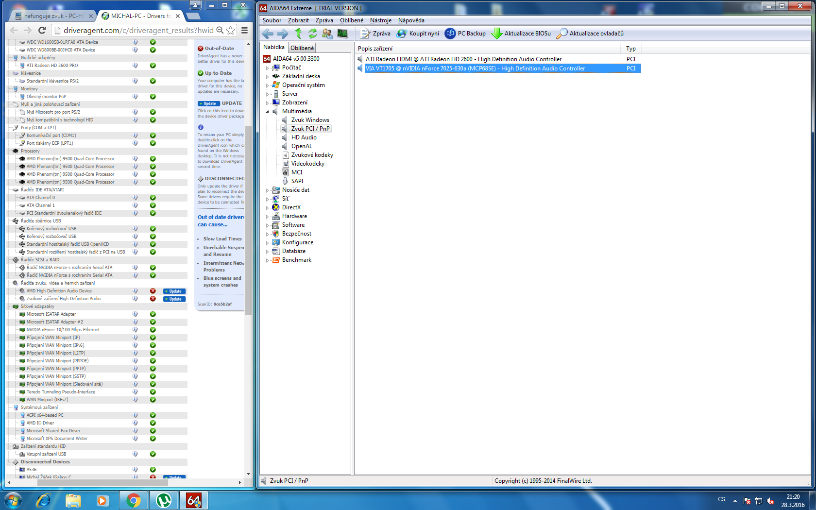

zajdaxd
Příspěvky: 16
Registrován: 21 bře 2016 19:21
Re: nefunguje zvuk
Příspěvek od zajdaxd »
zvukovka je integrovaná a ovladače mi chybí jen na ní viz. příloha
