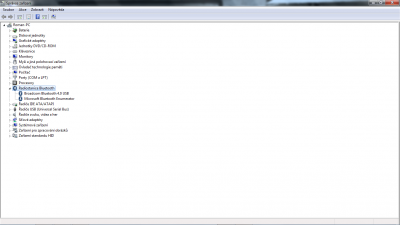

Dej sem do přílohy screen ze Správce zařízení.

BT se mi tam normálně zobrazí...

Ve správci to vidět je, ta sluchátka nepotřebují nějaký ovladač? Nemají, blbost :-( Zkus ty ovladače BT přeinstalovat.

Jako bys tam měl 2 ovladače, aspoň soudím dle sebe, ale já jedu na XP. Ovladač Bluetooth může být jen jeden (XP), jinak se mlátí mezi sebou. Já to obcházím tak, že mezi nimi přepínám. Zkus jeden zakázat, případně prohoď a uvidíš, ale nezapomeň pokaždé znovu načíst zařízení, někdy je s tím trochu práce, než se vidí navzájem ...
Re: Bluetooth na NTB (dělá že neexistuje)
No on tam má jeden BT zřejmě jako USB. Druhý je součástí driverů.

Když se pokusím zakázat jeden z nich, tak se mi zakáže i ten druhý.
