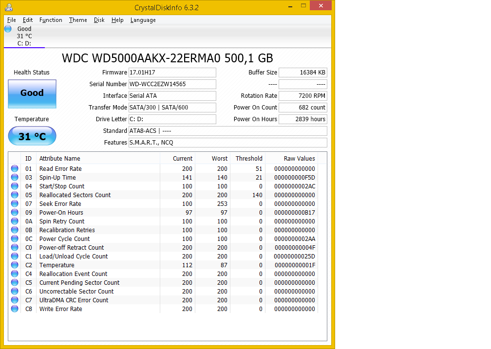

Pro jistotu, skus otestovat disk pomocí
CrystalDiskInfo a nahrej sem screen.

tu je screen a rovno aj log..
CrystalDiskInfo 6.3.2 (C) 2008-2015 hiyohiyo
OS : Windows 8.1 [6.3 Build 9600] (x64)
Date : 2015/10/04 16:59:28
+ Intel(R) 8 Series/C220 Series SATA AHCI Controller - 8C02 [ATA]
- HL-DT-ST DVDRAM GHB0N
- WDC WD5000AAKX-22ERMA0
- Microsoft Storage Spaces Controller [SCSI]
(1) WDC WD5000AAKX-22ERMA0 : 500,1 GB [0/0/0, pd1] - wd
Model : WDC WD5000AAKX-22ERMA0
Firmware : 17.01H17
Serial Number : WD-WCC2EZW14565
Buffer Size : 16384 KB
Queue Depth : 32
# of Sectors : 976773168
Rotation Rate : 7200 RPM
Interface : Serial ATA
Major Version : ATA8-ACS
Minor Version : ----
Transfer Mode : SATA/300 | SATA/600
Power On Hours : 2839 hours
Power On Count : 682 count
Temperature : 31 C (87 F)
Health Status : Good

Je to v poriadku ?
A disk mi často krát začne isť na 100%,ked pozrem do správcu uloh tak to najčastejšie býva system,hostitel služby:lokálny system,avast!antivirus a hladanie problémov vo windowse..
