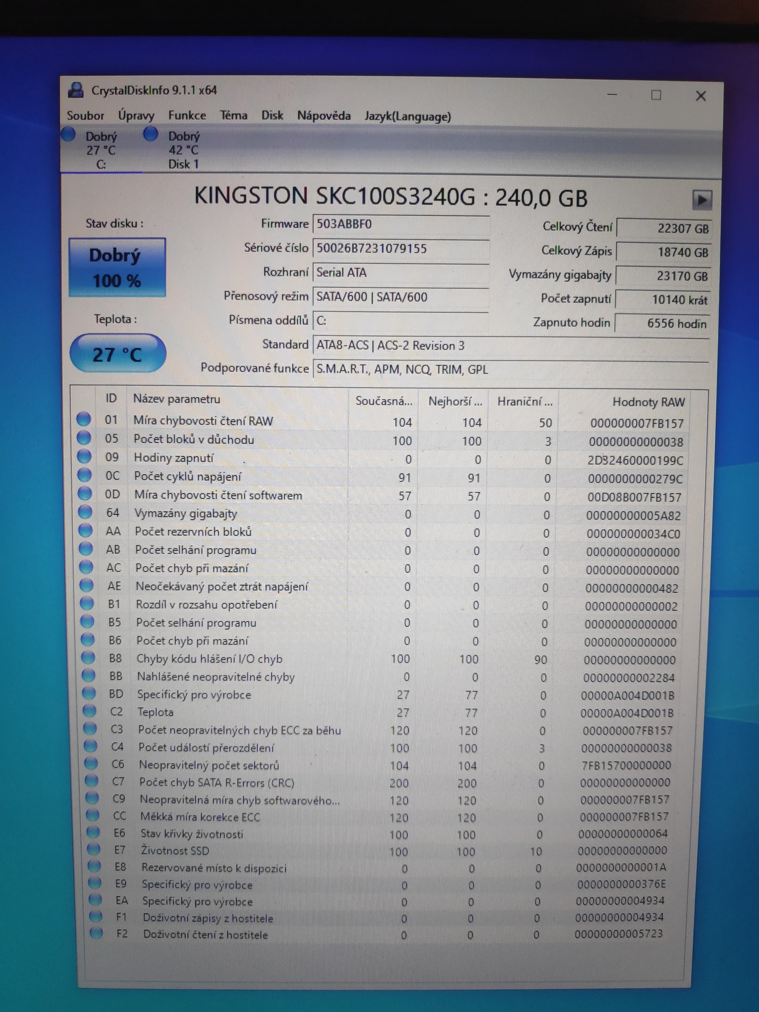

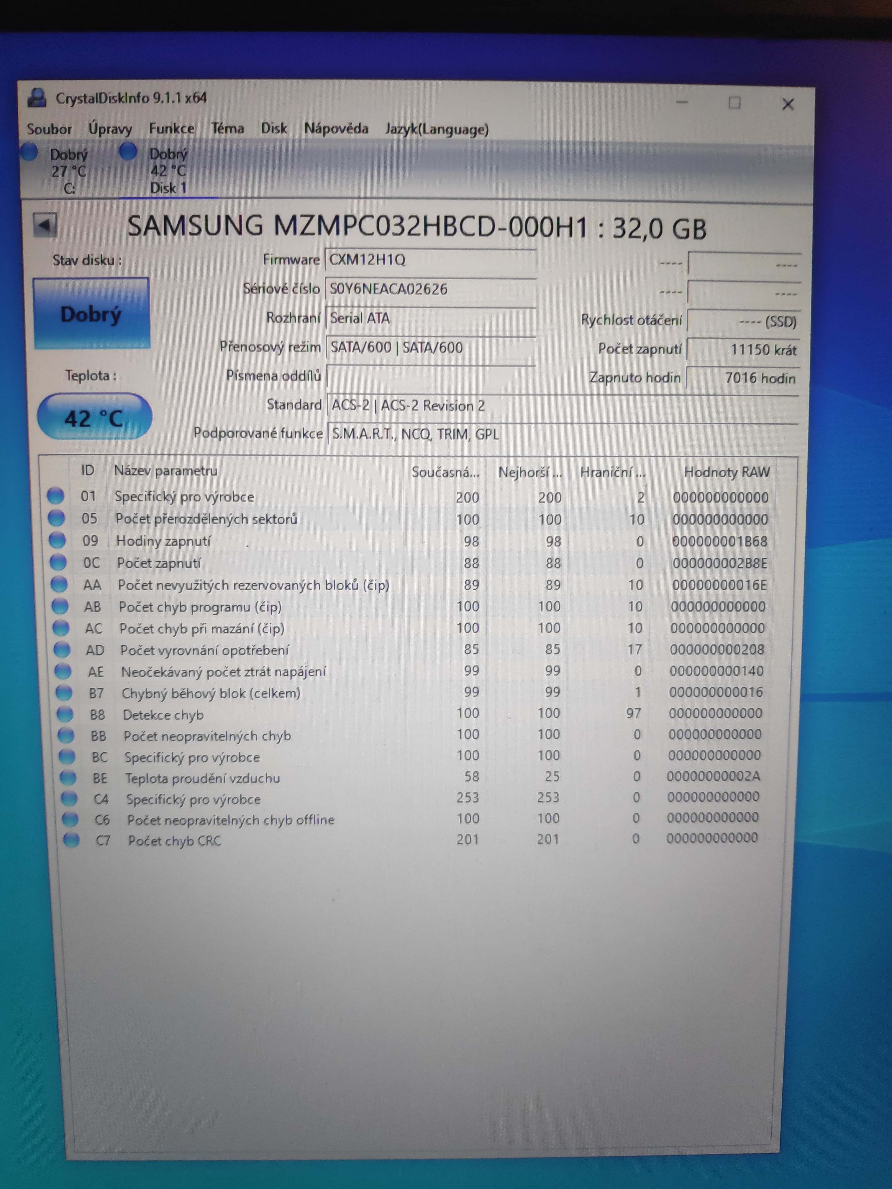

Tak stáhl jsem ten crystal disk, zapl a toto je vystup:
co me ale prekvapilo, tak je tento nejaky samsung disk, ktery jsem nejak nezaregistroval kde by byl pripojeny, Zvenku v zadnem usb nic takoveho neni pripojene. V pruzkumniku souboru se taktez neukazuje.
Jeste jsem ten PC neotviral, nevim na co bych tam mel prijit, krom toho ze tam je mozna nejaky samsung disk.

Ako som už písal,spustil by som inštaláciu cez OS.Ten Samsung si nevšímaj,on plní svoju úlohu.

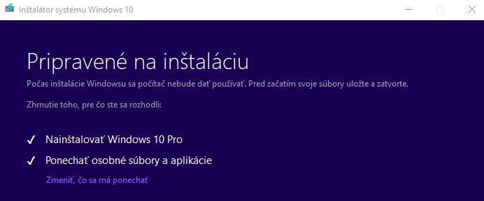

Ale ,ak by si to náhorou spustil,tak tu je jedno z okien, síce staršieho vydania ale je to z inštalácie cez OS.Akurát si to zmeníš a zrušiš ponechať osobné súbory a aplikácie.Ak sa to nepodarí ,ani tak,potom budeš hľadať ďalej ,prečo nevieš spustiť boot režim.
