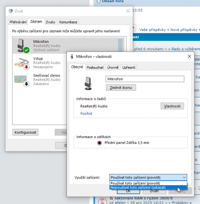

Připojíš ty sluchátka, pak dáš:
Ovládací panely - Zvuk - Záznam - tam nastavíš jako výchozí ten integrovaný mikrofon, případně ten (neexistující) sluchátkový (ve Vlasnostech) pro jistotu zakážeš, pokud to půjde...

Ja tam mam vychozi ten funkční mikrák, žádný sluchátkovy se tam ani neobjeví když je připojím, ani mikrofon nemaj.

Aha, tak to mě nenapadá, co s tím... :-(
