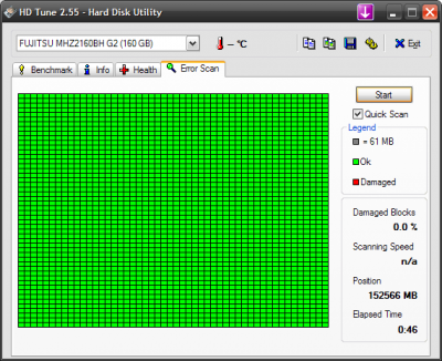

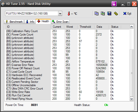

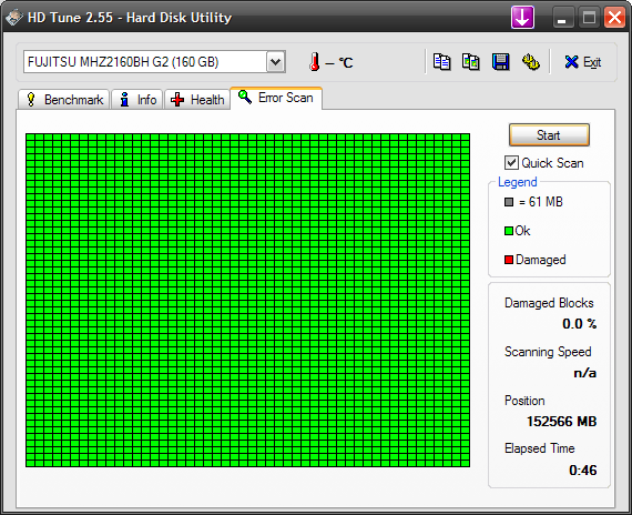

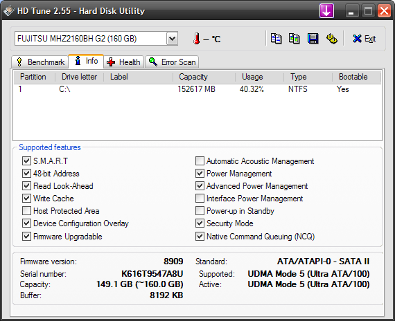

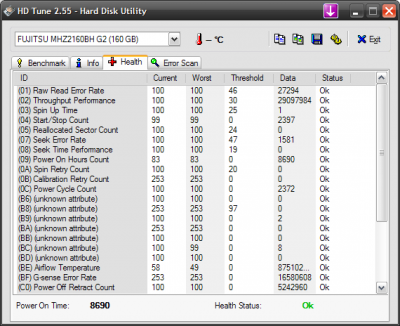

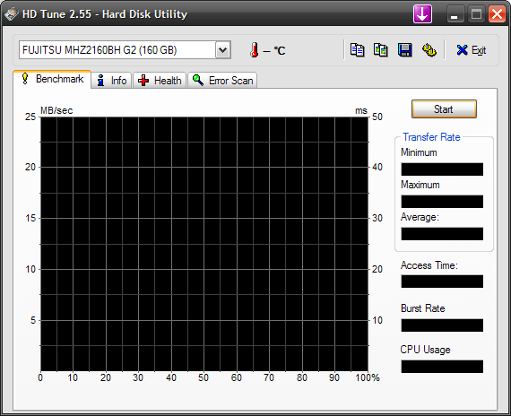

Pre uzivatela pod nickom- ITCrowd posielam vysledky z HD Tune a CrystalDiskInfo.Memtest som robil a je bez zavad.

Neprehrieva sami, teraz ma CPUZ -53 stupnu a GFXZ ma 30 stupnu.Defragmentoval som to pred tyzdnom maximalne a s <ccleaner to cistim pravidelne, aj registre som si nehal opravit tym CCleaner.Neviem, preco to zacalo s tym Dr.Wattson a co to je vobec.
CrystalDiskInfo 5.6.2 Shizuku Edition (C) 2008-2013 hiyohiyo
OS : Windows XP Professional SP3 [5.1 Build 2600] (x86)
Date : 2013/07/28 16:18:51
+ Standard Dual Channel PCI IDE Controller [ATA]
+ Primary IDE Channel (0)
- FUJITSU MHZ2160BH G2
+ Secondary IDE Channel (1)
- HL-DT-ST DVDRAM GT20L
(1) FUJITSU MHZ2160BH G2 : 160,0 GB [0/0/0, pd1]
Model : FUJITSU MHZ2160BH G2
Firmware : 8909
Serial Number : K616T9547A8U
Disk Size : 160,0 GB (8,4/137,4/160,0/160,0)
Buffer Size : 8192 KB
Queue Depth : 32
# of Sectors : 312581808
Rotation Rate : Neznámy údaj
Interface : Serial ATA
Major Version : ATA8-ACS
Minor Version : ATA8-ACS version 3f
Transfer Mode : SATA/300
Power On Hours : 8691 hod.
Power On Count : 2372 krát
Temparature : 40 C (104 F)
Health Status : Dobrý
APM Level : 4080h [ON]
AAM Level : ----
01 100 100 _46 000000007A3D Počet chyb čtení
02 100 100 _30 000001BC0000 Průchodnost disku
03 100 100 _25 000000000001 Čas na roztočení ploten
04 _99 _99 __0 00000000095D Počet spuštění/zastavení
05 100 100 _24 07D000000000 Počet přemapovaných sektorů
07 100 100 _47 0000000004C9 Počet chybných hledání
08 100 100 _19 000000000000 Čas potřebný na vyhledání
09 _83 _83 __0 0000000021F3 Hodin v činnosti
0A 100 100 _20 000000000000 Počet opakovaných pokusů o roztočení ploten
0B 253 253 __0 000000000000 Počet pokusů o překalibrování
0C 100 100 __0 000000000944 Počet cyklů zapnutí zařízení
B6 100 100 __0 000000000000 Neznámý
B8 253 253 _97 000000000000 Ukončovacích chyb
B9 100 100 __0 000000000002 Neznámý
BA 253 253 __0 000000000000 Neznámý
BB 100 100 __0 007F00000000 Ohlášeno neopravitelných chyb
BC 100 _99 __0 000000000008 Časový limit příkazu
BE _60 _49 __0 000034270028 Teplota toku vzduchu
BF 253 253 __0 000000FD0000 Počet udalostí zaznamenaných otřesovým senzorem
C0 100 100 __0 000000500050 Počet vypnutí disku
C1 _95 _95 __0 00000001ABF3 Počet cyklů načítání/vymazání
C3 100 100 __0 00000000000B Počet oprav chybného čtení
C4 100 100 __0 00001B680000 Počet udalostí s číslem realokování sektorů
C7 200 253 __0 000000000000 Počet chyb v kontrolním součtu UltraDMA
C8 100 100 _60 000000005FAB Počet chyb při zápisu sektorů
CB 100 100 __0 006400590113 Počet chyb v kódech na opravu chyb
F0 200 200 __0 000000000000 Čas nastavování hlaviček - v hodinách

Disk má nějaký chyby.
Můžeš zkusit toto: start, tento počítač, klikni pravým na vlastnosti, potom nástroje, zkontrolovat, zatrhni obě možnosti, restartuj počítač a už se o nic nemusíš starat
EDIT koukni se do C:\Documents and Settings\All Users\Data aplikací\Microsoft\Dr Watson\ tam by mělo být napsáno, co způsobilo chybu.
Re: vyhadzuje mi zvuk
I když to píše že je dobrý, tak zdaleka není a navíc s ním asi někdo hraje fotbal.
