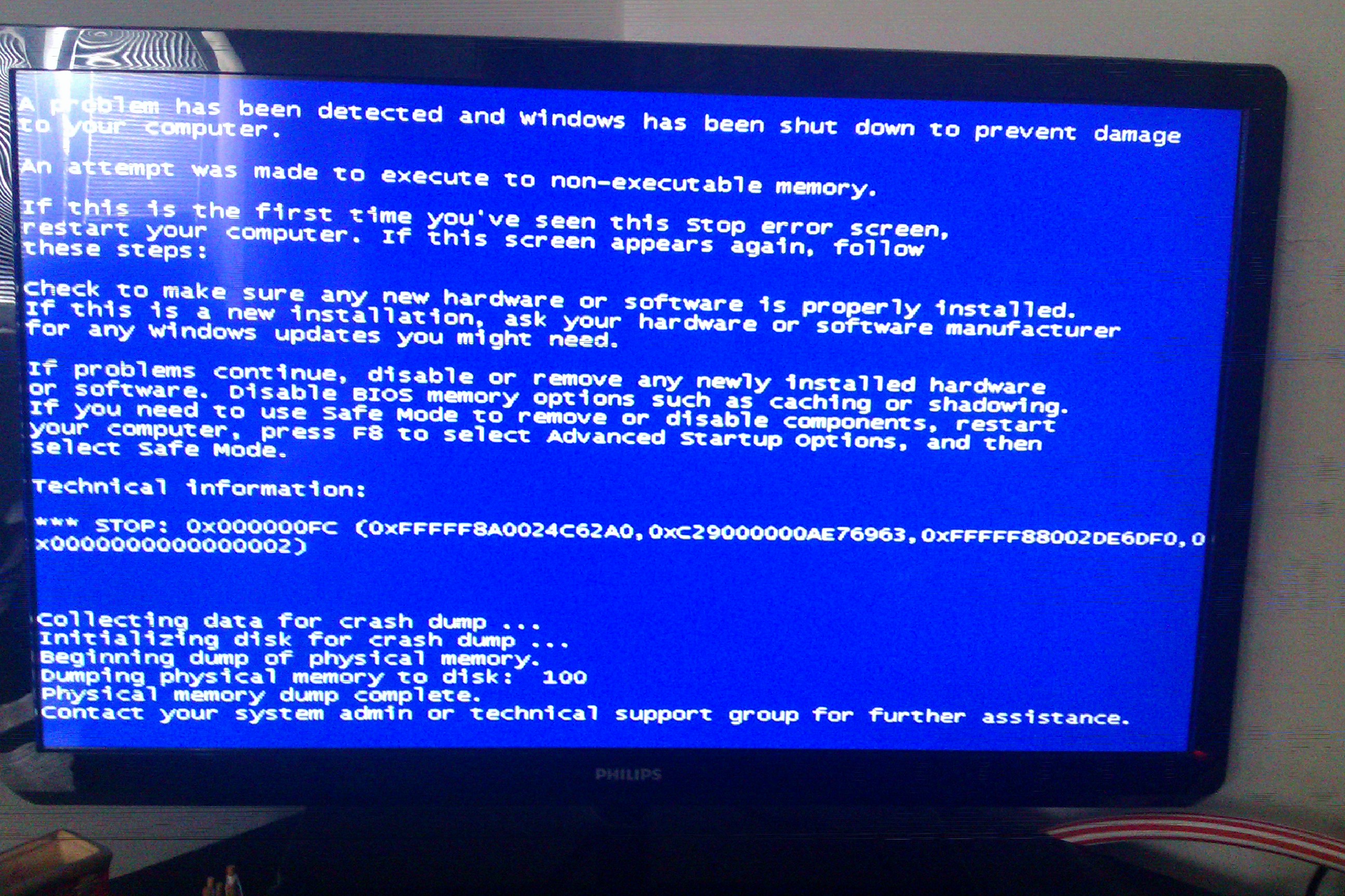

Zdravím, tak mám zas problém s tím pc :/ Nejdřív vše fungovalo, akorát při hráni her se mi vždycky tak po 5 min. Hraní zcernala obrazovka a zasekl obraz, pak se pc restartoval. Chtěl sem to zkusit vyřešit starším catalystem , četl sem že bývají problémy s novyma verzema . No, a když sem po instalaci te starší verze redtartoval pc, při spouštění to hodilo blue screen a musel sem dat poslední funkční konfiguraci, aby se pc zapl ale teď tam zas nebyly instalovaný ovladače , a dělá to ted u vsech verzi catalystu. Při hraní té hry (ets2) to nejdřív fungovalo, až pak zacly ty restarty. Zkoušel sem i 15 minutový test furmark na nejvyšší rozlišení a pc nespadlo, tak by to grafikou hardwarove být nemělo ne ? Zajímalo by mě hlavně proč ty catalysty tohle dělají.. dávám v příloze tu smrt.

Poprosím, už se mi povedlo ten dump zabalit, tak můžete se podívat jestli tam je třeba vidět čím to je , že to při těch hrách padá/zrovna před chvílí to zas udelalo/ Díky

Chyba WHEA_UNCORRECTABLE_ERROR - BUSLG_GENERIC_ERR_*_TIMEOUT_ERR (tedy timeout na některé sběrnici - PCIe, hypertransport a pod.)

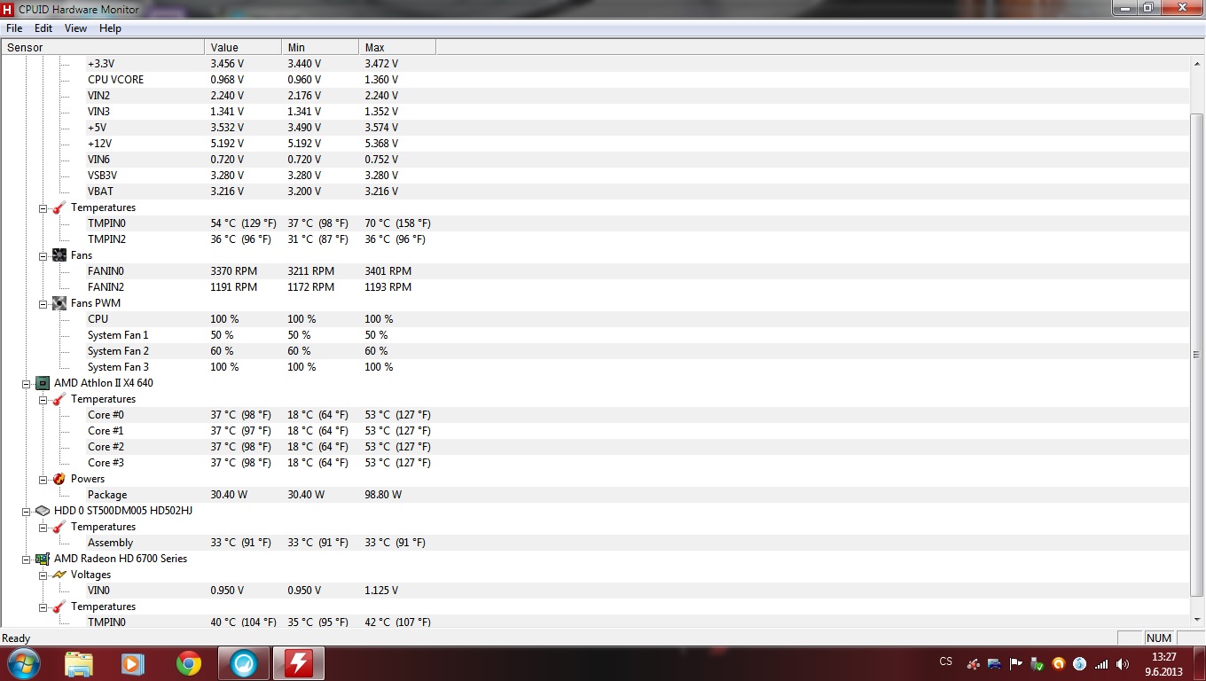

3) Spusť HeavyLoad a Hardware Monitor. V HeavyLoad spusť zátěžový test, po 10 min udělej screen Hardware Monitoru a hoď ho sem.

3) viz příloha

Koukal jsem na teplotní čidlo TMPIN0, na kterém je v zátěži 70°C. Pokud je to čidlo severního můstku, mohl by být problém v přehřívání. Tomu by odpovídal i fakt, že k tomu docházíDošlo k závažné chybě hardwaru.
