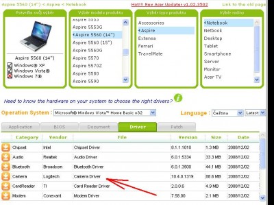

Re: Camera not found!
Přeinstalace systému to nejspíš nevyřeší, protože budeš zase potřebovat ovladače. A jak už psal tuším Pic, pak jediné správné jsou ty pro Vistu!
Staré odinstaluj. Pročisti to CCleanerem včetně registrů a nainstaluj je. Edit: Ale pokud je systém třeba poškozený, pak by ta nová instalace mohla pomoci. Ale to je jenom taková metoda pokus/omyl.
OK, stahuju ovladače a uvidím. Ale při nejhorším by to snad vyřešila reklamace, notebook mám asi 2 měsíce a záruka je 3 roky. Jen mě upozornili na to, že pokud budu chtít reklamovat nějakou chybu systému, tak ho budu muset mít zálohovaný.
Omlouvám se za nedotažení, jeden z těch ovladačů je tady: http://global-download.acer.com/GDFiles ... C=Acer&SC=
Tak ty drivery nefungují žádné, píše to: "This product is not designed for you current operation system." V režimu kompatibility také nic. Takže mi nezbývá zřejmě nic jiného, než reklamace, případně přeinstalování systému, ještě se rozhodnu co dál. Každopádně všem děkuji za ochotu, je super, že existují lidi jako vy a snaží se pomáhat ostatním bez nároku na nějakou odměnu.
