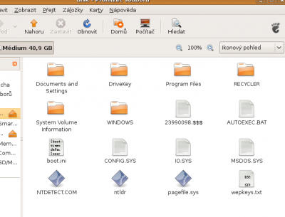

Takhle teď vidím z Linuxu část disku, na kterém mám WXP. Tedy tam je vidět všechno.

Ale roamn přece píše, že mu to z Windows nejde otevřít. Z Linuxu to obvykle jde.
