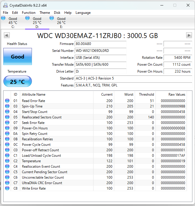

2) Crystal disk info se zdá taky v pořádku (viz screen v příloze)

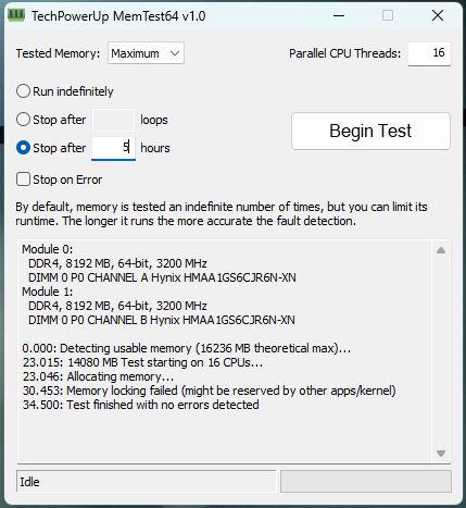

Memtest jsem pustil v režimu Run indefinetely, tam nenašel žádný problém. Teď ho zkusím pustit na 5 hodin. Je nastavení na screenshotu takhle ok? Předpokládám, že zavřu co nejvíc programů a necham běžet jen ten sken?
Dodatečně přidáno po 12 minutách 40 vteřinách:
Asi nevím, jak to nastavit.. Myslel jsem, že to takhle pojede pořád dokola po dobu 5 hodin.. A to bude asi jen omezení maximálního času, kdyby to skenovalo hodně dlouho. Ten sken doběhnul a zase to skončilo. Když nastavim počet loopů, taky doběhne jednou a pak nic.. Mohl bych poprosit o nějaké navedení, jak to nastavit, aby to běželo x hodin v kuse?

Tak test už mi jede. Jen jsem nabootoval a spustilo se to samo, je to tak ok? Jak dlouho bych to měl nechat běžet, aby to přineslo nějaké výsledky? Mám 16 GB ram. Případně, za jak dlouho mi to cca doběhne úplně?

Jsou to USB disky, tam to proste bude trvat dlouho.
