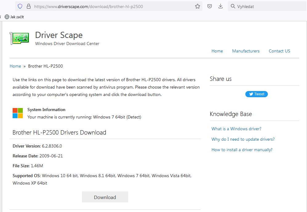

Ovladac z roku 2009 take 100% neni urcen pro Windows 10.
Ta tiskarna je z roku 2005, zkratka ovladac pro W10 neexistuje a je treba tam bud vnutit ovladac pro
starsi verzi OS nebo pouzit ovladac ktery je soucast Windows (tzn LaserJet II je osvedceny ktery by mel
fungovat).

ITCrowd píše:Dnes prostě nemáš svůj den, to se stává...
Obrazek je peknej, 64bit ovladace od XP po W10 ti takove stranky rady slibi.
Alespon release date je uveden spravne.
