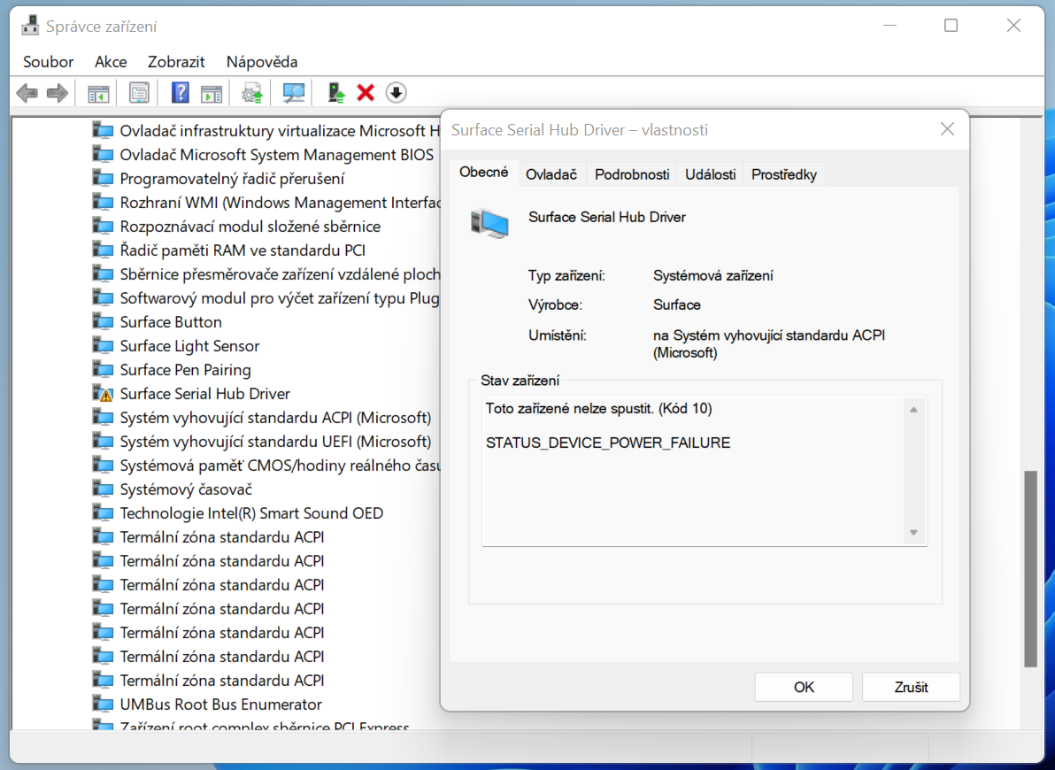

Zdravím, na mém laptopu přestala fungovat klávesnice a touchpad. Podíval jsem se do správce zařízení a u Surface serial hub driver je vykřičník. Zkušel jsem aktualizovat driver, odinstalovat driver a restartovat pc ale také nic. Dále jsem zkusil přeinstalovat win, ale také nepomohlo. Stalo se to při restaru pc, jednou jsem ho restartoval a najednou to nešlo. Také není vidět ikona stavu baterie, ani v nastavení ani ve správci zařízení není ikona baterie. chová se to jako by to bylo připojeno napevno k síti. Už jsem si myslel že to bude chyba hw, ale v UEFI jak klávesnice ta touchpad normálně funguje. Neměl jste někdo stejný problém ? Už jsem toho zkusil hodně a nevím jak dál. díky.

Buď je to chyba ovladače, nebo HW chyba. Doporučuji začít testem HW - to nejlépe tak, že nabootuješ nějakou verzi live linuxu (live = spouští se z media a neinstaluje se). Pokud bude chyba i v linuxu jde o chybu HW. Pokud chyba v linuxu nebude, zkus ve woknech odstranit ten serial hub a restartovat. Když budeš mít štěstí, natáhnou si wokna správný ovladač.

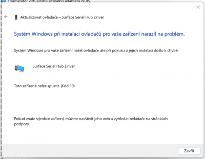

Tak zmeň ovládač.Môžeš skúsiť aj cez Správcu zariadení a tam :Aktualizovať ovládač-Vyhľadať ovládače v počítači-Chcem vybrať zo zoznamu...a tam skús zmeniť.

Vyskočí tohle.
