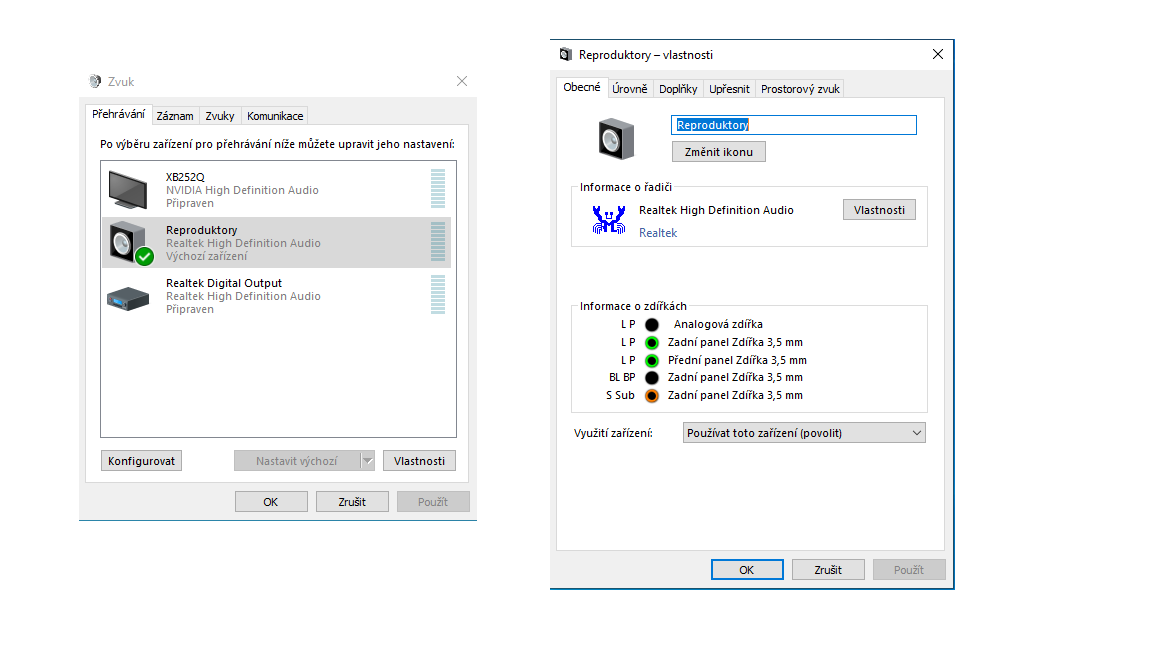

mám problém, nemůžu v PC přepínat mezi sluchátky a reproduktory, musím vždy vysunout kabel od sluchátek, pokud chci poslouchat z reproduktoru. V nastavení ve zvuku mam totiž kolonku "reproduktory" na které je jak zadní, tak i přední zdířka na PC, viz foto. Nevíte někdo jak to rozdělit, aby každá zdířka měla svojí kolonku "sluchátka" a "reproduktory" a mohl bych to přepínat?

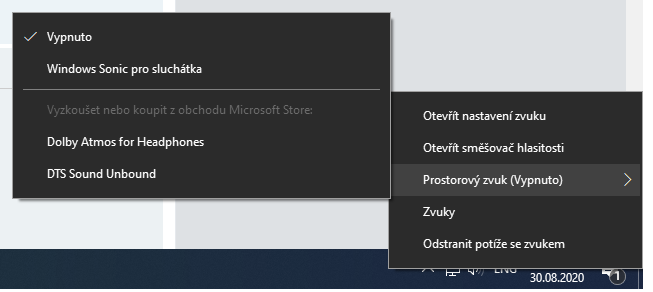

A když si klikneš dole vpravo na repráček, nemáš tam šipku na rozkliknutí sluchátka/repro?

Dodatečně přidáno po 3 minutách 49 vteřinách:
@amirinda - to tam taky nemam

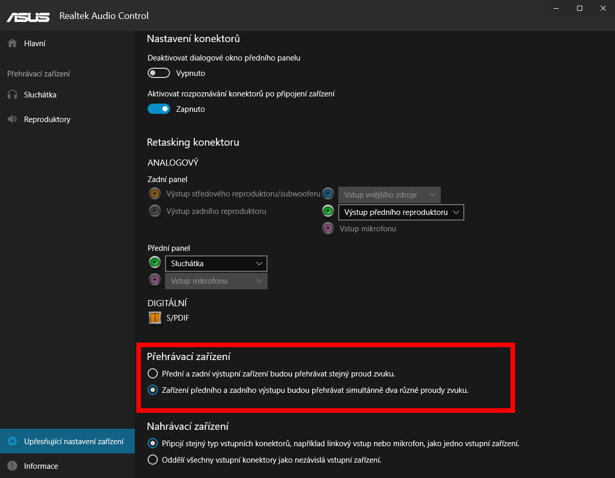

todle hledej:
Edit: a pak né klepnout pravým tlačítkem na repráček, ale levým a měl bys tam mít možnost ručně vybrat sluchátka nebo repro.

No to potřebuju. Ale kde najdu tuhle tabulku? Já nemam asus, tak to budu mít asi jiný..

Hele to je klasická aplikace od Realteku, co se ti instaluje spolu s ovladačema zvuku.
Nikde ve windows nastavení to nehledej. Koukni do nabídky start/programy a tam bys měl mít aplikaci Realtek console, Realtek audio nebo tak něco a tam to teprve všechno nastavíš. Popř. koukni na stránky výrobce desky a stáhni aktuální ovladače a s tím by se ti měla nainstalovat i ta aplikace pro správu zvuku.

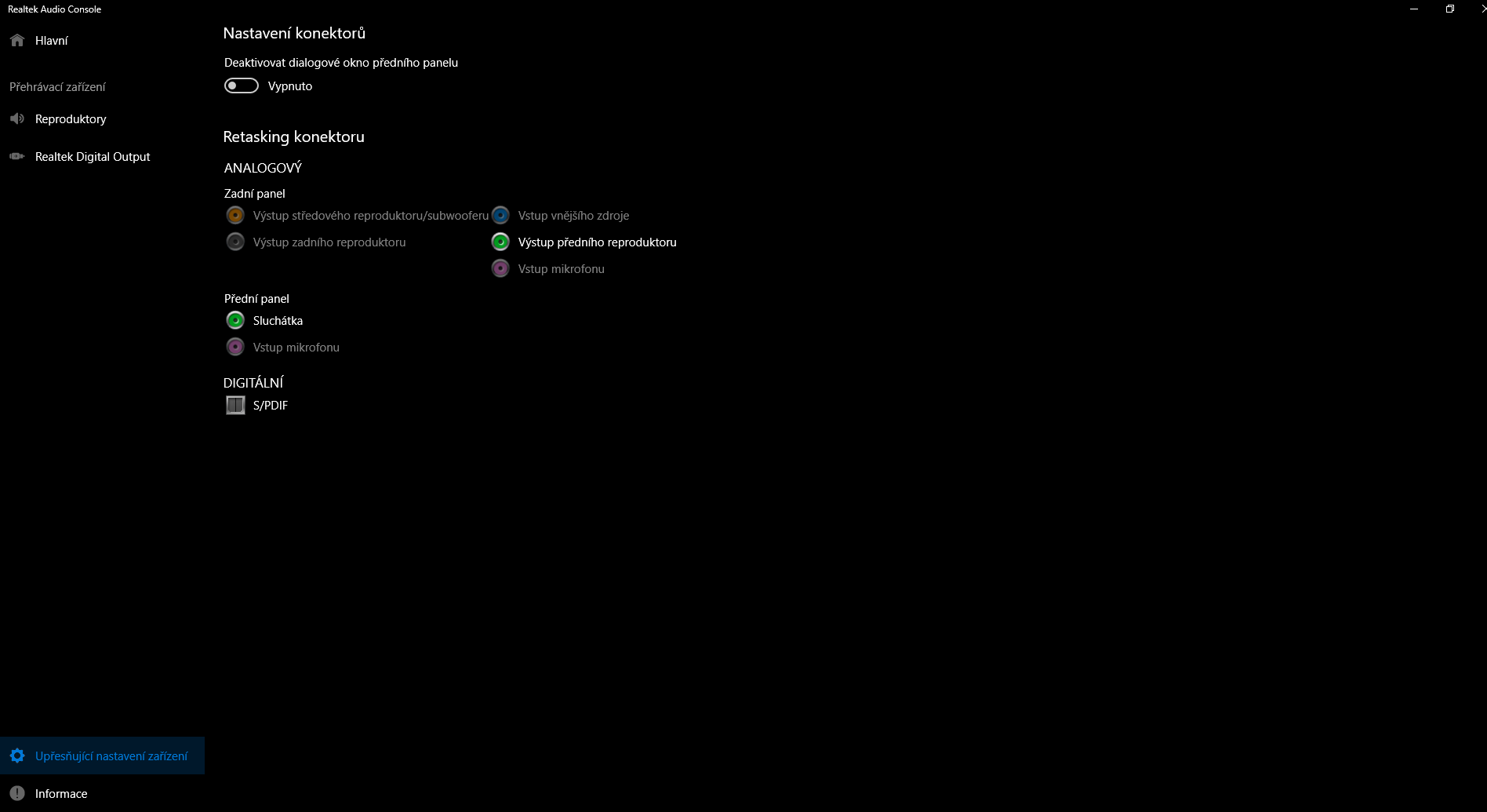

Tak jsem to stáhl ze stránky výrobce a už mi to nainstalovalo Realtek audio console, ale stejnak to co máš ty, tak tam nemam. Ještě ke všemu začal blbnout zvuk na sluchátka v předním panelu, ale koukal jsem na forum výrobce, a tento problém mají asi všichni. http://forum.asrock.com/forum_posts.asp ... ver-update
Takže teď stahuju ovladač ze stránky Realteku a zkusím ho.
