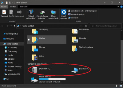

Ahoj, neví někdo jakým způsobem vymazat již neplatné zástupce přes které jste se mohli "připojit" do jiného PC viz obrázek?
Respektive vím že se to dá vymazat v registrech ale neznám cestu ke konkrétně těmto dvěma ikonám. Vím kde se dají vymazat zástupci kteří se vám v Tomto počítači objeví když si spárujete přes bluetooth PC s telefonem ale nikde nevidím reg klíč k těmto zástupcům věděl by někdo jak na to?

Nestačí prostě označit a zmáčknout Delete?

:D ne nestačí kéž by.

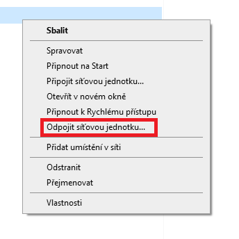

Nemám tu momentálně nic, co bych mohl připojit, abych to odzkoušel. Ber to jako nápad na odzkoušení.
V tom levém sloupci dej pravou myš na Tento počítač, a vyber Odpojit síťovou jednotku. Pomůže?

Ne nic takového tam není ale už jsem to vyřešil stačilo v registru vyhledat ony názvy počítačů a smazat veškeré klíče které to našlo a po restartu už byly ikony pryč. I tak díky za pomoc.

Ty tam opravdu nemáš:

Ne nic takového tam nebylo jinak bych to už dávno použil.
