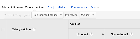

Dobrý den, od včerejška mám divně rozhozený font v celém windowsu, veškeré texty, dokonce texty v prohlížeči jsou zvláštně rozkostičkované a špatně čitelné. V příloze zasílám ukázku jak font vypadá, poradíte prosím jak to napravit? Nemám tušení čím to je.

Průzkumník souborů, pravým na Tento počítač, Vlastnosti, Upřesnit nastavení systému, karta Upřesnit, Výkon(nastavení), Vizuální efekty - vybrat jedno z nastavení (např. "Systém Windows zvolí nejlepší nastavení pro tento počítač"). V každém případě musí být zaškrtnuto "Vyhladit hrany obrazovkových písem".

Opraveno, děkuji!
