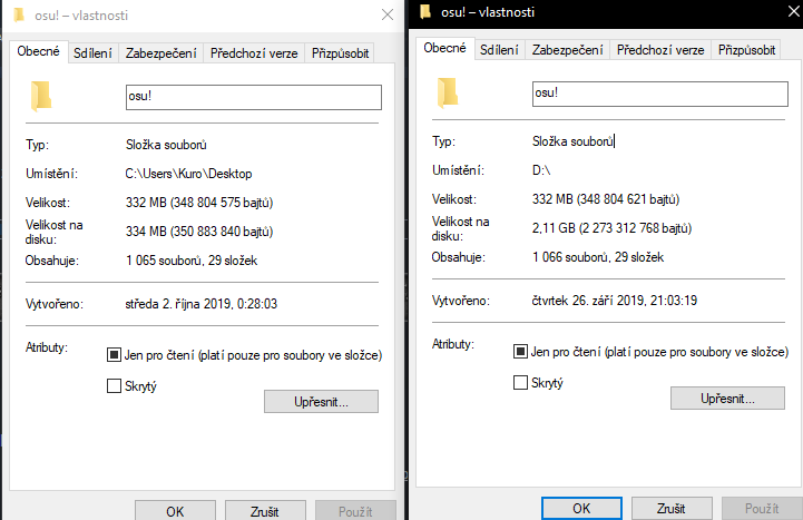

Potřeboval bych poradit co mám dělat když moje HDD zabírá dvakrát více místa. Mám složku se jménem osu! a ta zabírá na SSDčku 334 MB a na HDDčku mi ta samá složka zabírá 2,11 GB. Nevíte co s tím je? Děkuji předem za rady.

Záleží na tom, co ta složka obsahuje. Tipoval bych to na to, že na C: máš odkazy (tj. *.lnk) a na D: máš skutečné obsahy souborů.

To asi ne pokud by tam mal jen zastupce zabralo by mu to jen par kB ne 332 MB. A kdyz se podivas tak velikost slozky je spravna 332MB. Ale zabira to na disku 2 GB takze odhaduju ze problem bude: disk naformatovany na nejaky stary souborovy system. Nejspis FAT 32.
Re: HDD zabírá více místa
Rozdil ve velikosti clusteru/sektoru na discich ?

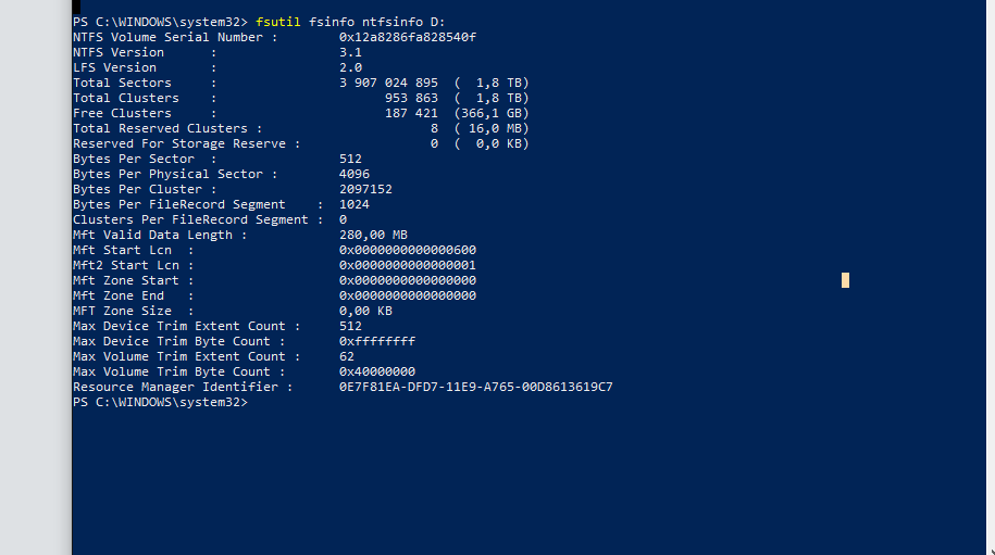

Než začneš zbytečně formátovat, ověř si velikost clusteru.
Spusť powershell s právy správce. Zadej příkaz: "fsutil fsinfo ntfsinfo D:" a budeme vědět na čem jsme.
4KB je totiž výchzí ntfs až do nějakých 2TB a divil bych se, kdyby disk byl naformátován jinak, než ve výchozím.

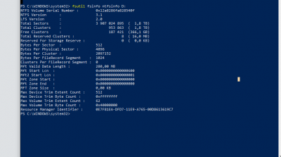

Už jsem udělal to co si řekl. Tady posílám.

2MB? V čem jsi to formátoval? Zkus to samé na C:. Položka bytes per sector.
Ale je to jasné. Přeformátuj disk.
