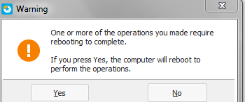

No právě, po zmáčknutí "apply" se mi zobrazí tohle.

Re: Lze zvětšit kapacitu jednoho disku druhým diskem? *
Zkus to rozfázovat.
Nejprve zmenši D: disk a přesuň ho tak, aby mezi C: a D: vzniklo volné místo. restartuj. Pokud to bude OK, pak pokračuj dál.

Takže zmenšit disk D aby vzniklo místo mezi C: a D: se povedlo. Jenže přiřadit to místo k disku C: už ne. Chce to po mně to restartování počítače jenže po provedení se ale nic nestane.
